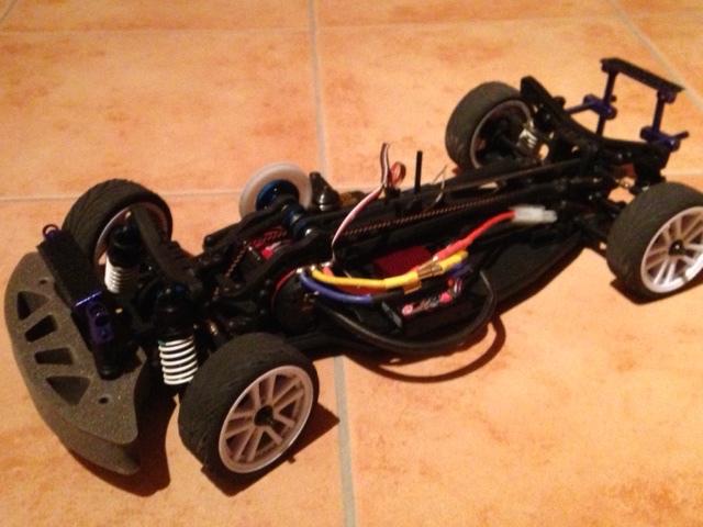

Zu den Onroad Chassis (alle im 1/10 Maßstab) ein paar Bilder von meinen Fahrzeugen, den für jeden Einsatz oder Bedarf gibt es ein spezielles Chassis, die so oft gewünschte Eierlegende Wollmilchsau gibt es im RC Bereich auch nicht (so mein Kenntnisstand ).
Drifter: hier reichen Reifen definitiv nicht, zum probieren ja, aber um es richtig zu machen sind weitere Punkte zu beachten:
Lage Motor (vorne ist besser als hinten)
Riemenchassis (dann kann man CS einbauen, CS Counter Steer, 2 unterschiedliche Riemenritzel, Hinterachse wird/soll schneller drehen)
Lenkeinschlag
Starrachse hinten
usw.

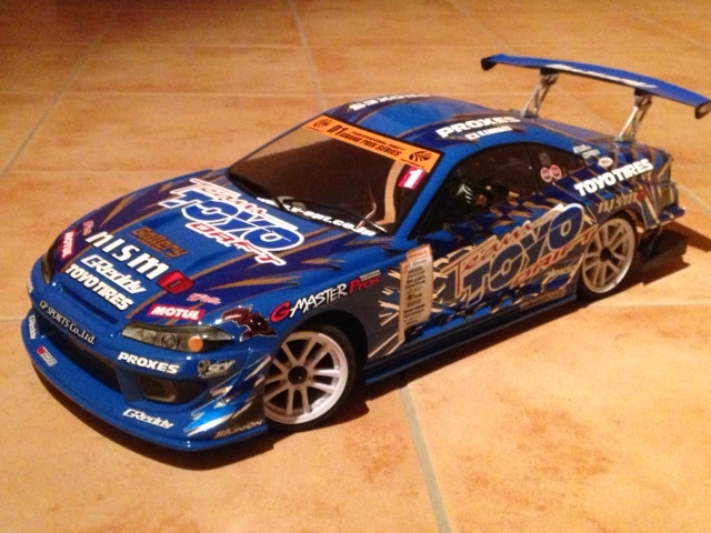

Ich hatte mich für ein Yokomo RS Chassis entschieden, preislich im Rahmen, gute Bausatzqualität und erfüllt bereits die meisten Anforderungen.

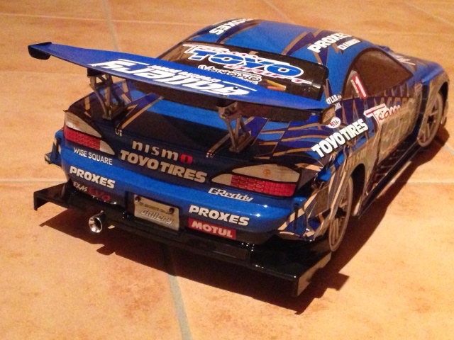

tolle Karosserien gibt es dafür auch, den klotzen gehört beim Drifter unbedingt dazu

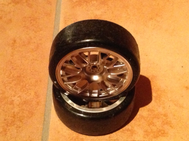

Hier noch die passenden Driftreifen, sind voll hart (null Grip).
Driften ist nicht einfach, wenn es richtig werden soll, viel Übung (ich bin selber noch dran). Den der Drift soll gewollt eingeleitet und beendet werden und das über eine längere Strecke (nicht einfach ausbrechen und rutschen, eher fährst du quer siehst du mehr..).

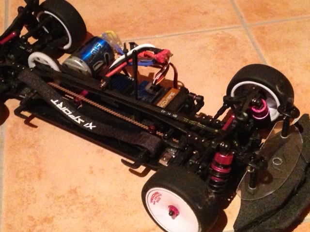

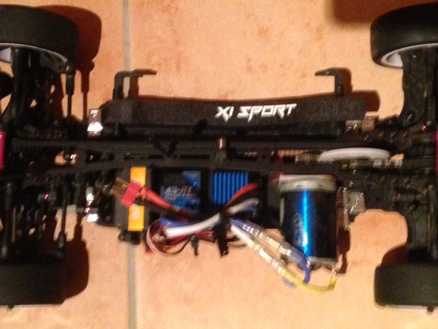

Für Speed der Rennen ist ein Riemenchassis sicherlich die bessere Wahl. Hier habe ich einen Sakura XI Sport. Guter bis sehr guter Bausatz zu günstigem Preis (so 120 Euros). Zwar kein Kohlefaser, aber die Chassisteile aus dem FRP sind sehr gut gemacht und gute Verarbeitung. Der Rest (Dämpfer, Motorhalter und Riemenaufbau) entspricht einem Wettbewerbschassis und steht diesen nicht nach. Ich bin damit ein paar Rennen gefahren und bin sehr zufrieden. Das Feedback anderer Fahrer (ob Xray oder Tamiya) war auch nur positiv. Entscheidend ist hier vor allem ein sehr guter Servo!
Bei mir ist ein einfacher LRP Bürstenmotor S10 drin, wie für Rookie vorgeschrieben. Brushless ist aber ohne Probleme möglich, Lipo Aufnahme ist dabei (mit Klettbandhalterung )

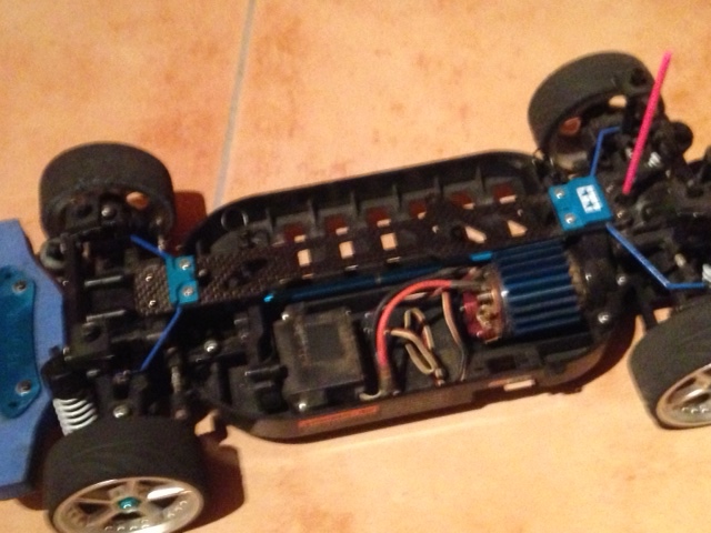

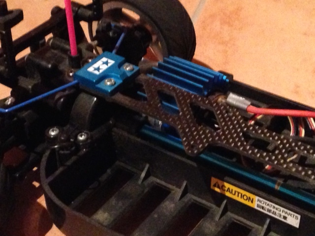

Spontan ist da ein Kardanchassis besser, aber muss nicht sein. Hier ein Bild von meinem alten TT-01. Bei Tamiya gibt es noch ein TB-03 oder 04, macht einen sehr guten Eindruck. Hierzu hatte mal Othello einen schönen Bericht hier im Forum gemacht mit einer sehr schönen Le Man Karosserie.

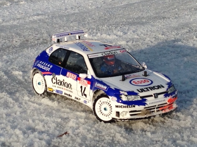

Sollte Schotter mit ins Spiel kommen, sind alle 3 Chassis an ihren Grenzen, hier kann ich im Maßstab 1/10 nur das Tamiya Chassis XV-01 empfehlen (Rallye Chassis): Riemenantrieb gekapselt, Frontantrieb 4wd. Ich fahre mit einem Bürstenmotor, Brushless funzt aber auch (ob richtig Speed möglich ist, müsste man probieren). Hierzu findest du im Rallyebereich ein paar Threads.

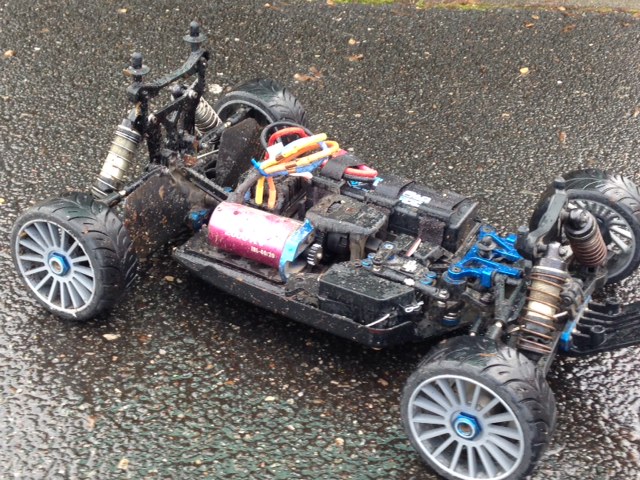

PS: man könnte das auch so ähnlich im Maßstab 1/8 durchspielen, hier ist die Auswahl etwas kleiner. Ich habe ja einen Buggy von Asso, den kann man zum Rallye Chassis umbauen

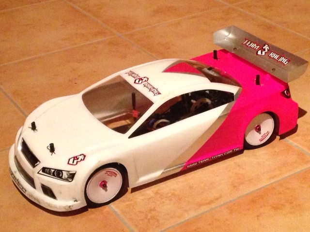

Ich habe auf meinem Sakura eine Blitz Karosserie GSF für Rennen bzw. "Funktion".
http://www.lmi-racing.com/blitz-karos/tourenwagen-1-10-190mm/262028a28510e5305.php
"Schöne" bzw. Scalige Karosserien gibt es von Tamiya in ausreichender Auswahl, hier findest du bestimmt ein
