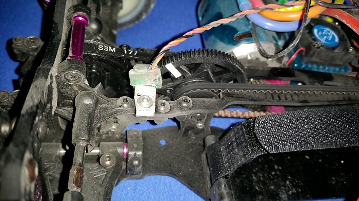

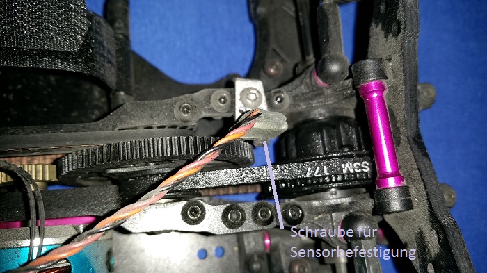

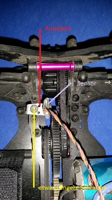

Ich habe es wie folgt gemacht:
einfach eine kleine Aluplatte am Oberdeck befestigt, von vorne ein kleines Loch gemacht und dan mit einer weiteren Schraube, welche ich eingeleimt habe, da ich leider keinen so feinen Gewindeschneider besitze, von vorne befestigt
Hier noch eine kleine Perspektive, bei welcher das Weisse Klebeband noch zu sehen ist, welches als Kontrast dient.
Ich denke jedoch nicht das du das bei deinem Asso gleich geschweige den ähnlich machen kannst. Ich werde dir aber heute Abend noch schnell ein Foto machen, wie ich es bei meinem Absima und Xray gelöst habe.
Auf was du achten musst, der Sensor muss unheimlich nahe am sich drehenden Teil sein, ansonsten schlägt dieser nicht an. In der Anleitung steht glaube ich etwas von 1mm dies kommt ganz gut hin, wen nicht noch etwas näher. _________________ Die Lebenden

Was ich einfach noch anfügen will ist, achte unbedingt auf einen guten Halt des Sensors. Hatte bei einem anderen Fahrzeug den Sensor "nur" geklebt, hält im Normalfall auch bombenfest.
Nun leider hat es mir dort den Sensor nach ca. 3 Monaten gelöst, kam unters Fahrzeug und ging dadurch kaputt.
Daher habe ich ab jetzt nur noch die geschraubte Variante im Einsatz. Im Sensor sind die Löcher schon vorhanden, daher ohne grossen Aufwand zu gewerkstelligen.

Was ich noch zu den Bildern anfügen will (diejenigen bei der Senorhalterung): Der hellgraue Staub ist alles Reifenabrieb
Waren die Räder welche ich für 5.- beim Händler kaufte. Waren wohl die falsche Wahl

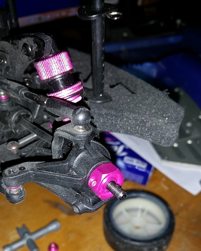

Da ich bei meiner ersten Ausfahrt ein Rad inkl Mitnehmer etc verloren habe, habe ich aufgerüstet und auf geschraubte Alu-Mitnehmer umgestellt. Um die Farbe zu wahren, habe ich die Pinken genommen
