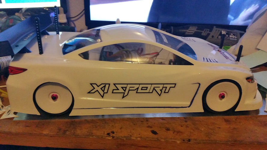

    Hier noch 2 Bilder
    Leider ist mir bei den blauen Stellen die Farbe etwas unter das Abdeckband gelaufen. Ist wohl ein Zeichen, dass das Band nicht mehr gut ist, lag beinahe ein Jahr offen rum. Wurde daher entsorgt.
    Gruess Michi

    Hi Michi,
    sieht doch ganz gut aus. Da muss es ja nur noch trocken und ein bisschen wärmer werden für die erste Ausfahrt.
    Das mit der blauen Farbe ist halt Pech, bei mir ist meist auch irgendwo ein kleiner Fehler beim Lackieren. Aber irgendwann kommt mal die "perfekte" Karosserie Surprised
    Ist die Karo von Protoform, Mazda 6 ?
    Hast du Ride Räder drauf?
    Passen die Radausschnitte vorne für die Lenkung? kommt mir knapp vor.
    Ich selber bin nicht der Freund von solchen Ausschnitten (nach innen gezogen), aber wenn es für dich passt ist es ok.
    Grüße Rainer

    Das mit der Farbe stresst mich schon ein bischen. Habe schon schönere Karos gemacht aber naja. Sieht man wärend der Fahrt so oder so nicht.
    Ja die Karo ist eine Mazda 6 von Protoform. Form gefällt mir recht gut und war auch ziemlich günstig. Räder habe ich leider keine Ahnung habe diese vom Händler bekommen für 5.- da die Verpackung etc fehlte und er nicht wusste wie alt sie sind. Daher dachte ich probieren geht über studieren. Die Reifen haben ein Profil, wie diejenigen aus dem Kit (PS: auf dem Photo mit der klaren Kato sieht man das die Hinteren falsch rum drauf sind) Ein grosser Vorteil für mich: Discfelgen gefallen mir sehr gut an diesem Modell.
    Die Radausschnitte werden wohl noch etwas nachgeschnitten wird die erste Fahrt dan Zeigen wie weit. Dachte fürs Foto sieht es etwas besser aus wen diese so eng wie nur möglich sind Smile
    Werde die Radausschnitte dan auch gerade runter ziehen sieht etwas echter aus.
