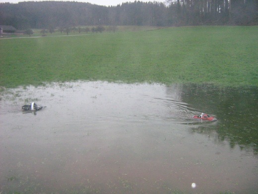

    Hier mal ein paar erste Eindrücke meines gestrigen PlastiDip Tauglichkeits-Tests. Ich bin begeistert. Zeitweise stand das Wasser nur 1 cm unter dem Dach, der F-350 war also komplett geflutet .... und funktionierte einwandfrei! Nirgendwo ist Wasser eingetreten!
    Zugegeben ... das war ein Extremtest Twisted Evil und sowas macht man ja normalerweise mit seinem Auto auch nicht (oder doch ?? Wink ). Aber wenn die Elektronik unter diesen Bedingungen funktioniert, wage ich zu behaupten dass nun weder Schnee, Regen, Pfützen noch Schlamm dem "geplastidipten" F-350 etwas anhaben kann ... nach diesem Test habe ich Gewisheit.
    Sorry, die Bilder sind nicht sehr gut, da es Standbilder der FlyCam sind .... Film folgt Wink

    Wow, ich bin echt begeistert.
    Ich habe meine Elektronik zwar bisher nur mir Wet-Protect behandelt, ich glaube aber vor allem bei den Akkus lohnt sich auch der Einsatz von PlastiDip !!!
