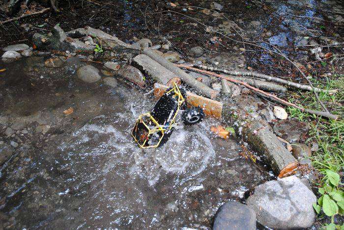

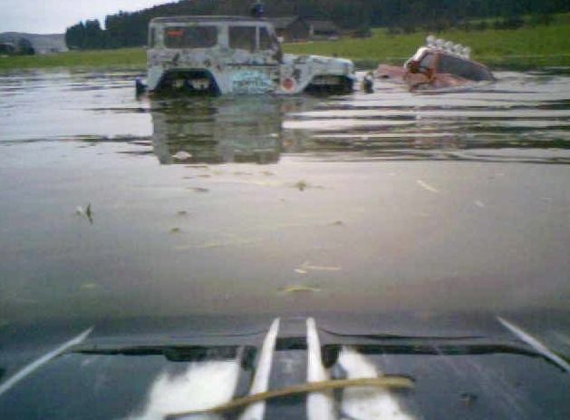

Ich kann Dir nicht sagen welcher Kontakt da nun wo wieviel leitet. Fact ist, dass ich sowohl Turnigy, Orion, Topoly, Kokam und LRP Lipos mit meine Scalern "versenke" und desswegen noch nie Probleme hatte. Auch meine Kollegen hatten wegen Wasser noch nie Lipo-Probleme
Natürlich muss jeder selbst wissen was er seinen Lipos zutraut ... aber ich mach mir da keine Sorgen.
Was man aus meiner Sicht bei Wasserfahrten eher bedenken muss ist die Mechanik ... Achsen, Diff usw.! Hier kann richtig Schaden entstehen wenn Wasser reinkommt und die Teile nicht regelmässig gewartet und sauber abgedichtet werden.
Ein paar Beispiele:
