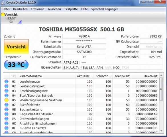

Sagen wir mal so, die Laufzeit von der Platte könnte man jetzt auf "Ausstellungsgerät" schieben.
Aber das mit den Sektoren macht mir ein weinig sorgen.
Hab bei google nur negatives darüber gelesen.
Weiß halt nicht genau was das beteutet.

Mach doch mal einen Screenshot. Die Betriebsstunden sind doch nur ein Wert. Interessant wäre z.B. auch, wie oft die Platte schon eingeschaltet war.
Dennoch stellt sich die Frege, was Du gegen den Laptop hast. In meinen Augen ist der Preis in Ordnung. Selbst die 412 Stunden lassen nicht unbedingt auf einen massiven Betrug schließen. Daraus könnte man aber eventuell eine Rückabwicklung stricken, wenn man will. Aber warum willst Du das überhaupt?
Wenn man so drauf ist, dann darf man nicht von einer Privatperson bei einem Auktionshaus kaufen! Wenn es Händlerware ist, hättest Du ihn innerhalb von 14 Tagen ungeöffnet zurück schicken können. Also wo ist das Problem?
Ehrlich: Absolut neue Ware von einer Privatperson? Das muss man mir schon wirklich gut begründen. _________________ Sind wir nicht alle ein bisschen Flux?

Nabend,
hier mal ein Foto von dem Problem.
Gruß Haupi _________________ Hong Nor X2 CR Pro

Naja, alleine von der Anzahl der Einschaltvorgänge könnte man schon mal skeptisch werden! Angenommen, er wurde gleichmäßig genutzt, dann lief er an 104 Tagen für ca. 4h. Das wäre wirklich kein neuer Laptop mehr. Für eine private Nutzung wäre das ungefähr ein Durchschnittswert. Also halbwegs plausibel.
Normal müsste man dem Laptop irgendwelche Gebrauchspuren ansehen können. Nach 425 Stunden Nutzung müsste man an der Tastatur schon was sehen können. Könnte allerdings sein, dass der Besitzer eine externe Tastatur und einen externen Bildschirm genutzt hat.
Unter Umständen kann der Verkäufer nichts dafür und die Platte ist von Werk aus so geliefert worden. Das kommt durchaus vor.
Wie der Wert zu interpretieren ist, kann ich Dir leider nicht sagen. Bei mir steht da: 200/200/140 und als Zustand Blau (Good). _________________ Sind wir nicht alle ein bisschen Flux?

Wie schon geschrieben: Es kam in der Vergangenheit vor, dass schon vom Hersteller gebrauchte Platten als Neue in den Handel kamen. Auf Grund der SMART-Anzeige ist also nicht erwiesen, dass der Verkäufer arglistig getäuscht hat.
Dennoch sollte man den Verkäufer mit diesem Hintergrund zu einer Rücknahme bewegen können. Aber bitte auf vernünftige und freundliche Weise. Drohungen/Anschuldigungen muss man beweisen können, sonst ist es schnell Verleumdung und man sitzt selbst in der Tinte.
