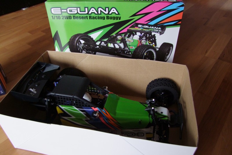

heute hat mir der Paketbote von GLS eine ziemlich große Box vorbeigebracht:
Was drin war wollt Ihr vermutlich auch wissen...

Hier noch ein erster Blick in die Verpackung:
Auf den ersten Blick macht das Modell einen ganz vernünftigen Eindruck. Der Kunststoff ist der Preisklasse angemessen.

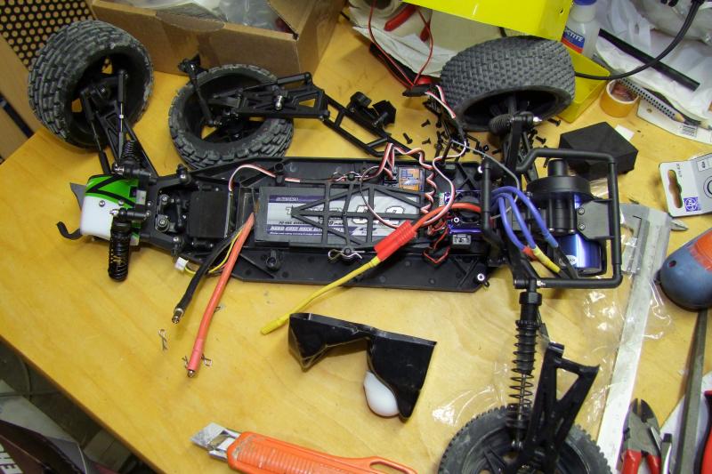

Ich werde den Wagen zunächst komplett zerlegen und die in diversen Foren empfohlenen Modifikationen durchführen, bevor er raus darf
Die Schrauben werde ich wie bei meinen anderen Modellen gegen metrische Edelstahl-Torx tauschen.

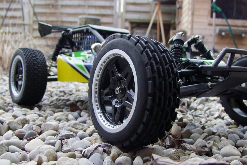

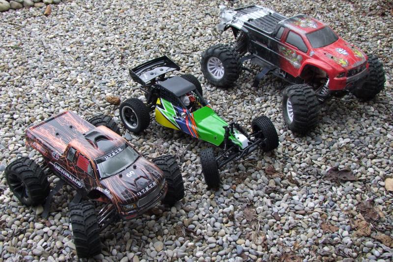

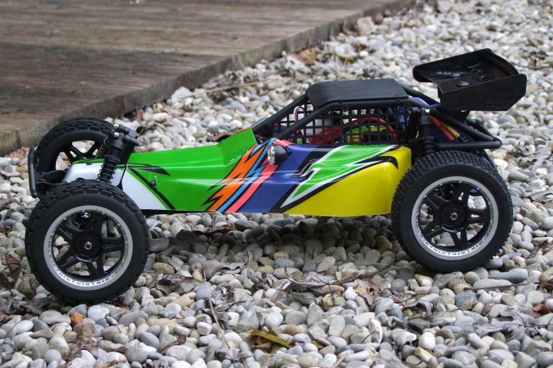

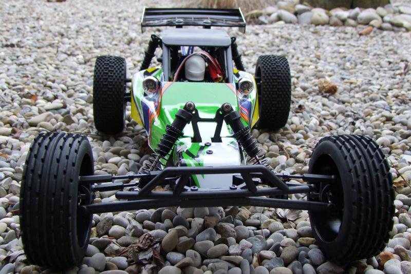

Ich habe ein paar Bilder vom E-Guana gemacht, damit Ihr einen ersten Eindruck bekommt.
Noch eine Detailaufnahme:

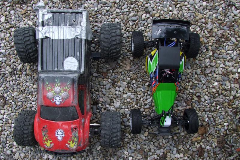

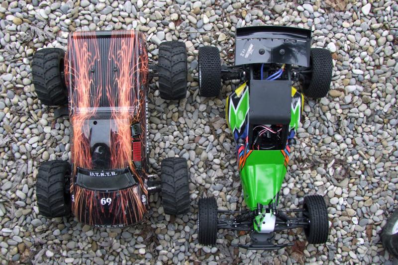

Und Größenvergleich mit meinem Detonator und Mammoth:

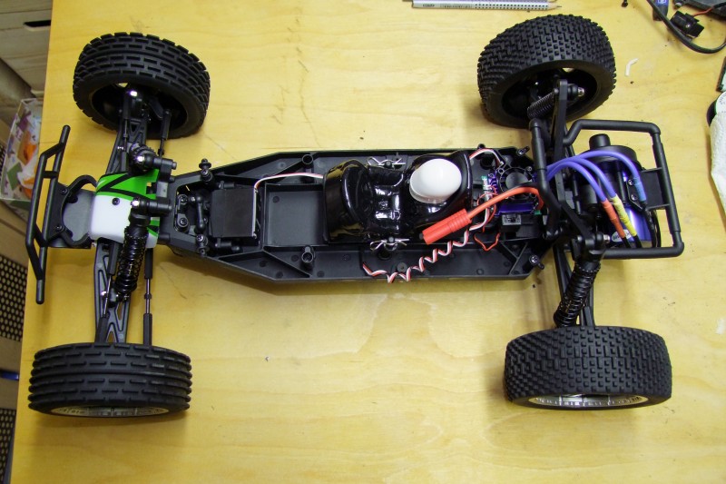

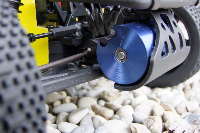

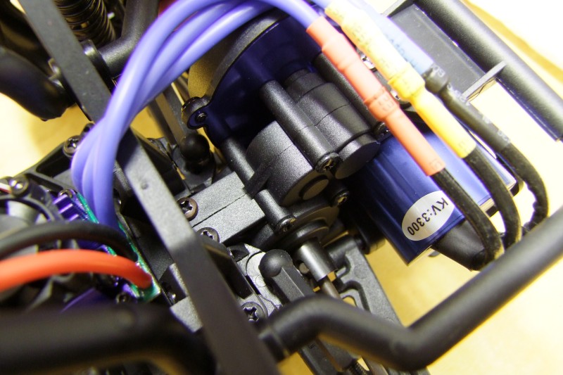

Hier ein paar aktuelle Bilder, aufgenommen im Chaoskeller
Wie man sehen kann ist ein 3300kV Motor verbaut, der Regler hat wohl eine Dauerbelastbarkeit von 35A,
wird sich zeigen müssen, ob der auf Dauer haltbar ist.

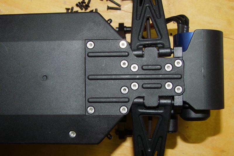

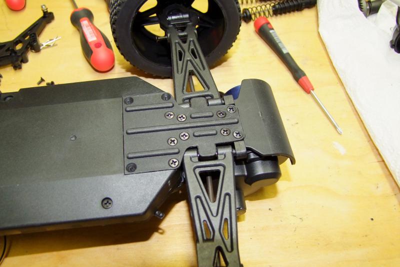

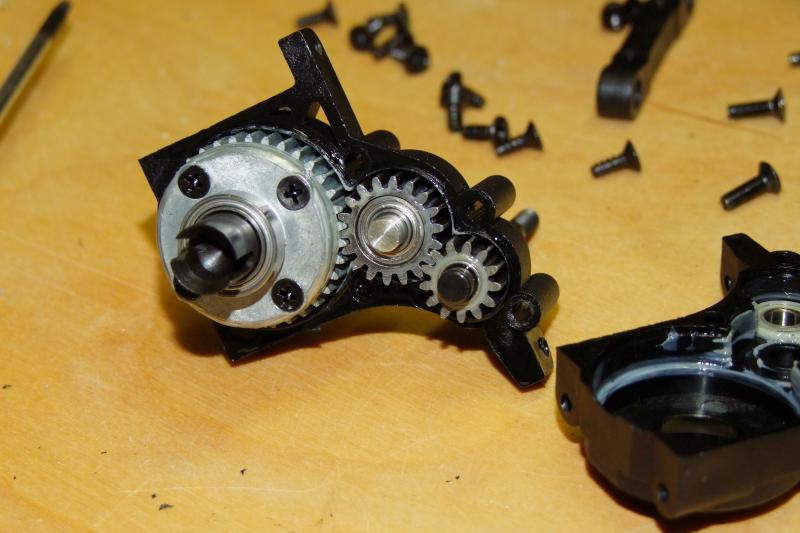

Ein paar neue Bilder vom "Neuaufbau".
Die Qualität und Passgenauigkeit der Teile scheint auf recht hohem Niveau zu sein.
Was man auf dem Bild gut erkennen kann sind die Verstärkungen der hinteren Chassisplatte.
Die Rippen sind wohl neu und einer bisherigen Schwahstelle des Modells geschuldet.
Das Getriebe ist wie angekündigt "Heavy Metal". Vielleicht wär die Getriebeboxx auch was für meinen X-Cellerator,
der Aufbau des Modells ist ja doch sehr ähnlich...

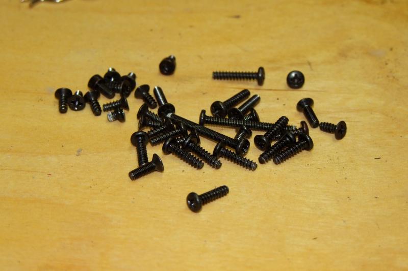

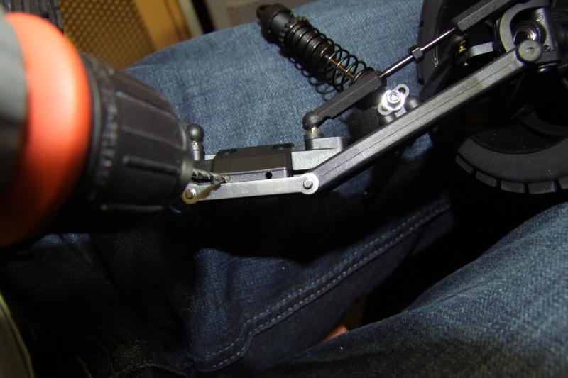

Alte Schrauben...
Auch wer nicht auf VA steht sollte sich überlegen die Schneidschrauben gegen M3 in gleicher Länge auszutauschen,
da diese einen deutlich besseren Sitz in den Kunststoffbohrungen haben...
Aaaaaaahhhhh, Edelstahl

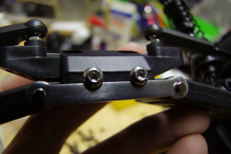

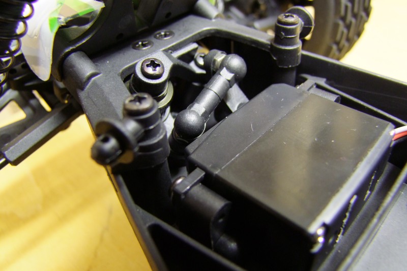

Der vordere Link wurde mit zwei Schrauben gegen Herausfallen gesichert, was sich als sinnvolle Maßnahme erweisen sollte... _________________ D.T.N.T.R. @ GM Genius 50 & Leopard Hobby LBA 3650/9T

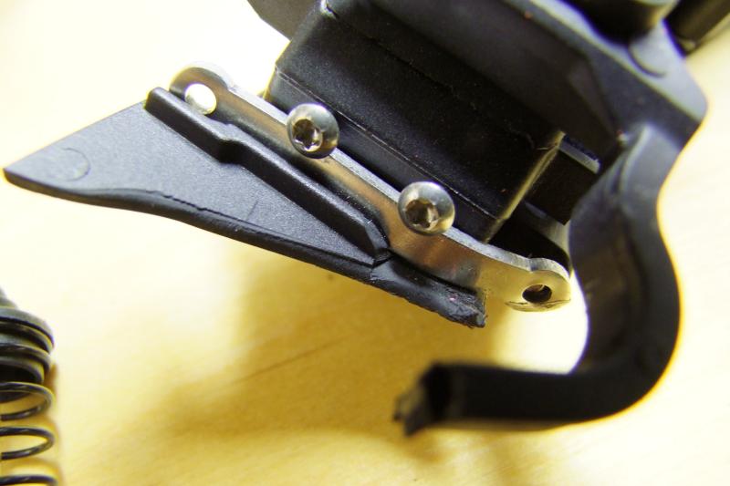

Meiner eigenen Dummheit ist es zu verdanken, dass ich von meiner ersten Ausfahrt mit einem extrem defekten Modell zurückgekehrt bin
aber seht selbst:
Ich habe das Blinken der Fernbedienung wegen der einigermaßen leeren Akkus fahrlässig ignoriert,
wollt ja nur kurz nen Akku zum Testen leerfahren...
Erst mal die positiven Aspekte:
Der Wagen geht trotz des Winz-Reglers ganz ordentlich zur Sache, die Geschwindigkeit liegt auf einem vernünftigen Niveau.
Laut diverser Ami-Foren läuft das Teil knapp 30mph, was ca. 48 km/h entspricht. Find ich nicht schlecht für ein so preiswertes Modell.
Wie um alles in der Welt habe ich es dann geschafft, den E-Guana derart zu zerlegen?
Ich war auf einer Baustelle unterwegs, wo gerade eine neue Straße erschlossen wird.
Die Anschlüsse für die Hydranten sind dort bereits gesetzt,
somit stehen aus der gut gewalzten Oberfläche die Metallrohre für eben diese Anschlüsse heraus...
Alles weitere war eine Verkettung unglücklicher Umstände.
Akku an der Funke leer, kein Failsafe und ein Modell, das sich mit Vmax auf einen der Hydrantenanschlüsse zubewegt:
Wie man sieht hab ich den Link zwar nicht verloren, er ist aber dermaßen "zermatscht", dass nur noch ein Austausch hilft...
Wer jetzt einwendet, dass das ja ein Billigmodell ist, dem kann ich erst einmal Recht geben.
Allerdings entspricht eine Geschwindigkeit von knapp 50 km/h einer Fallhöhe von über 9 Metern ungebremst z.B. auf Asphalt.
Das ganze noch halb schräg, in bester Crashtestmanier
Dafür sind die Schäden noch im "Rahmen". Das Chassis hat übrigens nix abbekommen,
beim X-Cellerator wäre sicher das Kick-Up in tausend Teile zersprungen... _________________ D.T.N.T.R. @ GM Genius 50 & Leopard Hobby LBA 3650/9T
