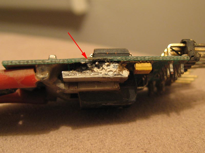

    Gerade eben ist mir der Eagletree Logger v1 mit leicht orangelichem Glühen einer Elektronikkomponente und einem kurzen Zischen Ex gegangen. Hatte den Logger im Buggy verbaut. Kurze runde in der Wohnung verlief mit dem üblichen roten Blinken des Loggers. Doch beim Anschliessen des Laptop per USB Verbindungskabel zum Auslesen der Live Werte (Sensor Überprüfung) war es dann nach 2-3 Sekunden vorbei. Riecht nun leicht verschmort und will nicht mehr. Strom schleift das Teil noch vom Akku an den Regler durch.
    Ich gehe mal davon aus, dass er bei der letzen Fahrt im BR50 auf Schnee und auf Salz bestreutem feuchten Asphalt zuviel abbekommen hat. Habe erst danach die Anschlüsse am Logger näher betrachtet und sah leichte korrosionsspuren auf den Pins und Steckern.
    Nun ja ... Wet protect habe ich am Logger leider noch nicht eingesetzt gehabt. Schade drum. Mal schauen, evt hole ich mir nun die v3 Version. Geloggt habe ich allerdings für meinen Geschmack eigentlich eh schon mehr als genug.

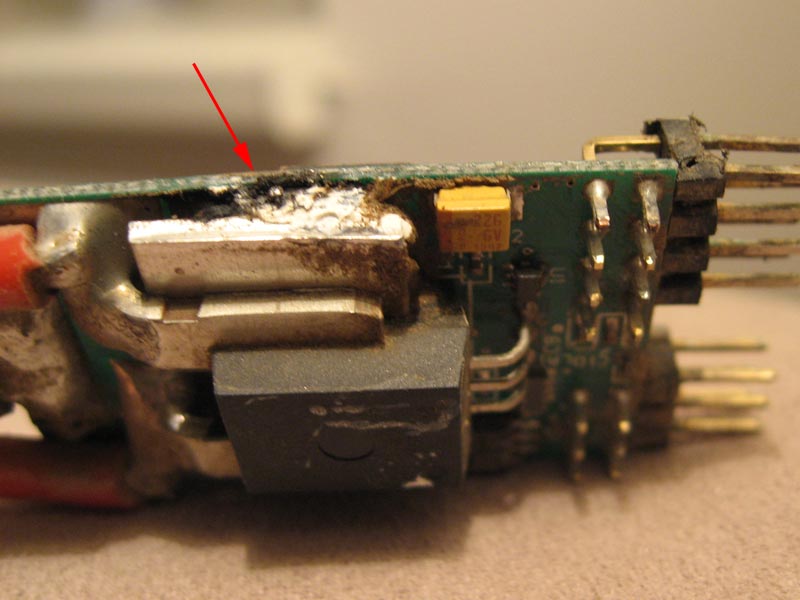

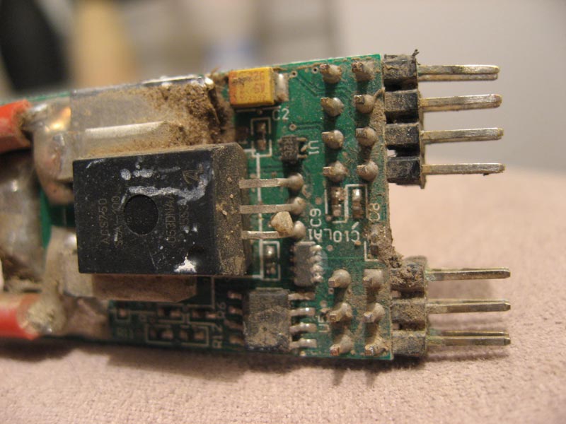

    Hier Bilder vom defekten Logger.
    Der rote Pfeil markiert die Stelle, an der die Elektronik orange glühende Leuchtzeichen von sich gab
    Etwas andere Perspektive
    Schön gezeichnet vom Offroad Einsatz

    Flex der Platine könnte durchaus auch ausschlaggebend gewesen sein. Schaut ja schon einigermassen verbogen aus.

    Das ist ärgerlich, der Eagletree ist zumindest für mich ein Tool geworden was ich mir kaum noch wegdenken kann. Bei einer andere Strecken, anderem Ritzel, oder sogar Motor sind die Daten Gold wert.
    Es scheint nicht so als hätte der Kühlkörper den Kondensator berührt, sonder etwas anderes das unter ihm liegt. An einen Wasserschaden mag ich bei den Bilder nicht recht glauben, da scheint soviel Leistung im Spiel gewesen zu sein, dass es sogar den Kühlkörper selber verbrannt hat, oder täuscht das auf den Bildern?
    Bei meinem V3 habe ich den USB Stecker mal falsch angeschlossen und einer der unbenutzten Sensoreingänge hat gerochen, aber die Funktion wurde nicht beeinträchtigt. Das zeigt, dass die Dinger nicht ganz sicher sind....gut was ist das schon.
    Wenn Du einen V3 kaufts brauchst Du auch einen neuen BL-Sensor.
    Garantie ist wohl keine mehr drauf? Stellst Du trotzdem eine Anfrage, vielleicht gibt es ja sowas wie ein Kulanzwunder.
