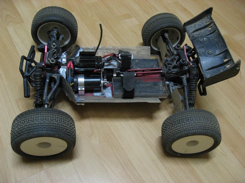

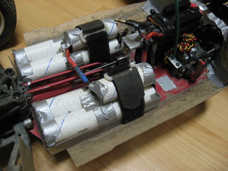

    Ohne Bilder fad ... tatsächlich war die Digicam voll mit Babystuff Wink
    Ich hole hier 2 Bilder (kommentarlos) nach zum obigen Bericht
    PS: Wenn Zeit knapp ist und die Lust zum Fahren gross, dann greife ich gerne zum altbewährten Gaffer Band Wink

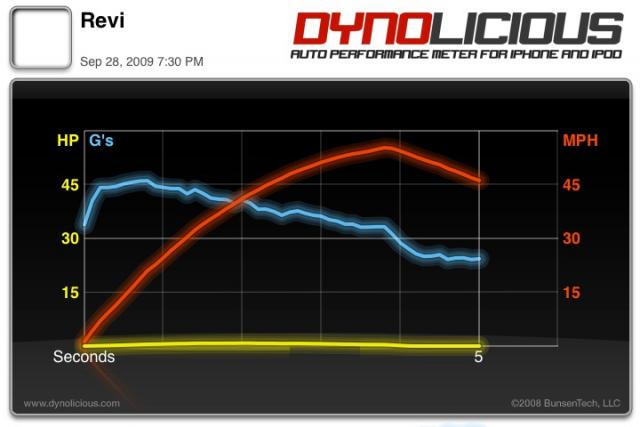

    Laut HPI 140x70mm. Bei einer Übersetzung mit 15er Ritzel von 1:12,88 und einer angenommenen Motordrehzahl im Bereich von 37500rpm bei 34V (12s A123) ergibt sich ein errrechneter Top Speed von etwa 77km/h. Werden es mit Balloonen um die 80-85km/h gewesen sein ... irgendwas in dem Bereich. Datenlogger war nicht an Bord.
    Mutige könnten noch das Iphone draufschnallen und das Tempo per GPS messen bzw. gibt es auch eine interessante Applikation für 1:1er mit der sich Beschleunigung und Topspeed als Kurven in Funktion der Zeit darstellen lassen.
    Siehe dazu auch einen Beitrag auf RCmonster:
    http://www.rc-monster.com/forum/showthread.php?t=23771
    Hier ein Beispielbild welches mit der iphone Software Dynolicious ausgeben wurde:
    -> Bild vom User Topspeedtimmy auf rcmonster

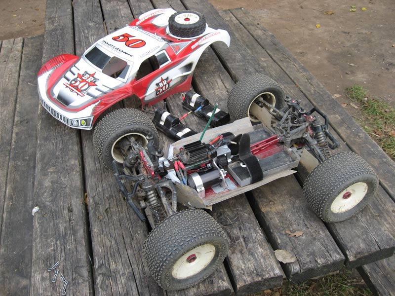

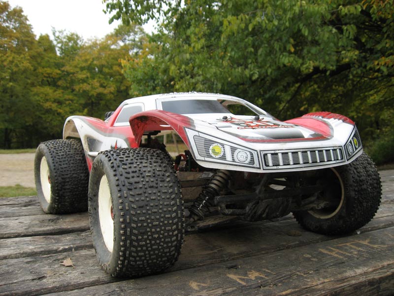

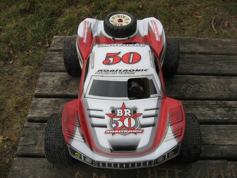

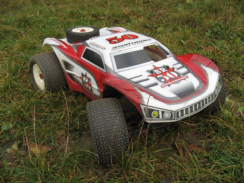

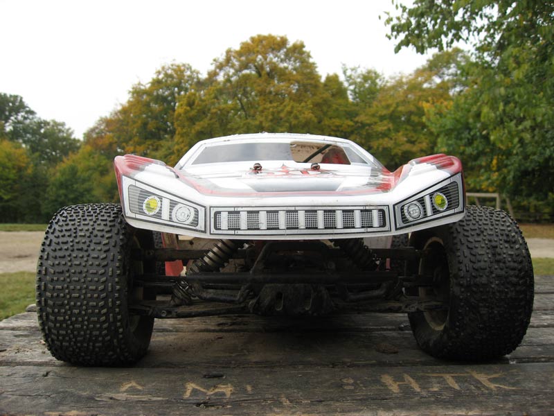

    Ich hatte Lust auf etwas Änderung und so stattete ich das Mantis Chassis mit der BR50 Trophy Truck Karo aus. Anpassungen an der Karo und erhöhter vorderer Karosteher waren noch von den Modifikationen Anfang des Jahres vorhanden. Für die etwas breiteren Terraizer Reifen musste nur der hintere Kotflügel minimal nachbearbeitet werden. Gefahren wird weiter mit uneingeschränkter Truggy Federung.
    Hier das Video auf meiner kleinen Waldstrecke. Dieser 2te Akkusatz endete mit einem Durchrutschen des hinteren Diffs. Daher auch nur diese Testaufnahme vorhanden mit recht eckiger Fahrweise.
    http://www.braintrust.at/2007/ds/rc/mantis/mantis_w_br50_body.wmv
    . Aufgrund des gesperrten Mitteldiffs etwas bissig und zickig zu fahren
    . Dämpfer gehören noch weicher
    . Fetter Stabi vorne wäre kein Fehler
    . Ersatzreifen auf der Karo verlagert den Schwerpunkt deutlich nach hinten = mehr Wheelies
    . Terraizer Reifen bieten eher bescheidene Seitenführung und vermitteln ein recht schwammiges Fahrgefühl.
    Ein paar Bilderchens:
    Sicherlich nix für die Rennstrecke, aber optisch netter zum Bashen ... reines Spassfahrzeug.

    BeitragVerfasst am: 27.10.2009, 01:09    Titel:
    Optisch ein Leckerbissen mit der Karosserie und das Weehlen steht ihm auch gut. Aber auch ohne Männchen machen stelle ich mir so eigentlich das Fahrbild von einem SC-Truck vor, der hauptsächlich im Powerslide durch die Kurve bewegt wird.
    Ps: Die Motor-KV Angabe im Vorspann hat mich etwas verwirrt, dachte schon Du hättest Dir was neues zugelegt Smile
    Gruß PlanB

    BeitragVerfasst am: 27.10.2009, 12:05    Titel:
    Also die BR50 Karosse ist wirklich die schönste SC Alternative die ich bis dato gesehen habe. In Verbindung mit deinem/n Mantissa/BR50/Protoshybriden ist das auch ne Wucht zuzuschauen. Ich mag die Wheelies.
    Warum eigentlich nicht für die Strecke? Du scheinst doch ziemlich flott um die Kurven rumzukommen?
    Also der BR50... Mal am Freitag in Friedrichshafen kucken. Es juckt mich ein wenig im Bastelfinger.
