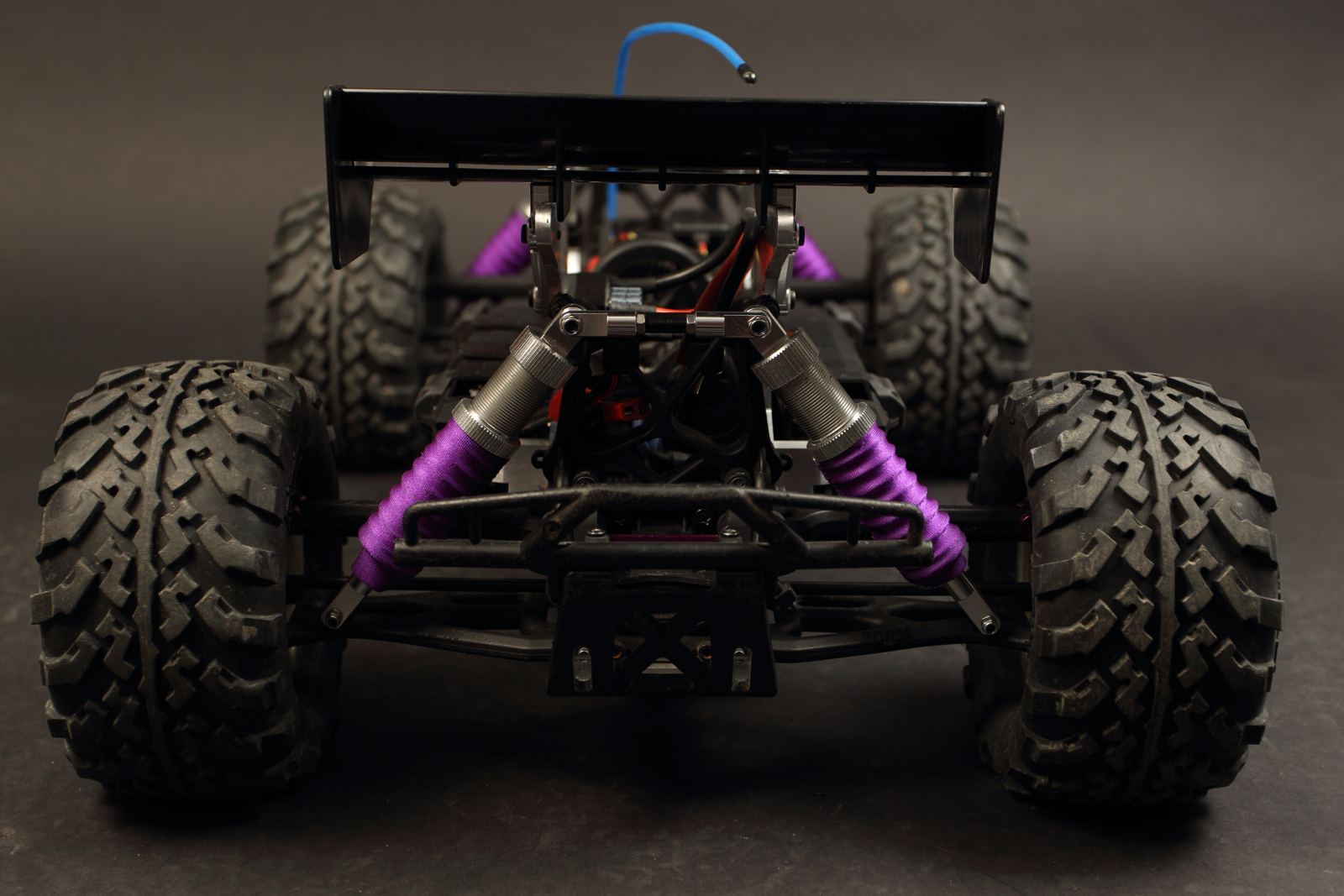

    BeitragVerfasst am: 14.01.2012, 01:03    Titel:
    Bis auf die "richtigen" Dämpferaufnahmen (anstelle von Schrumpfschlauch und Beilagscheiben) ist das Aufhängungs Upgrade fertig:
    Vorderachse
    Dämpfung: 20wt/Associated #89348 Feder (3,3lbs/Silber)
    Meine ganze Paranoia an der Vorderachse galt der oberen Dämpferaufnahme, genauer gesagt der Reduktion der Hebelwirkung im Falle eines Überschlags. 35mm Schrauben sind das Kürzeste, was sich da zweckmäßigerweise noch verbauen lässt. Stock hatte ich 45mm Schrauben verbaut, die ragten also 10mm weiter nach vorne.
    So gerne ich es täte, die Dämpfer lassen sich leider nicht hinter der Dämpferbrücke montieren. Dort kollidieren sie mit dem Lenkgestänge.
    Hinterachse
    Dämpfung: 25wt/Associated #89349 (4,0lbs/Bronze)
    Mit den "mächtigen" Dämpfern wird der Flex an der hinteren Dämpferbrücke mit 1 Dämpfer/Rad erst so richtig sichtbar. Aus den 26,5mm Dämpferfüßen habe ich daher noch eine Strebe zur Abstützung gebaut. Die Dämpferbrücke ist gut geschützt, sodass die Schrauben mit 40mm auch länger ausfallen können.
    Im Grunde genommen bin ich mit der Lösung hier aber noch nicht zufrieden, wenn 25mm über der Dämpferbrücke zwei 5mm dicke 7075er Träger schweben. Mit einer Querverstrebung und zwei Winkelstücken bekämen die TVPs integrierte Dämpferaufnahmen - von der Länge her wohl passend für Baja 5B Frontdämpfer... (gibt's übrigens auch in der GPM-Version Laughing Ich muss mal messen gehen)

    BeitragVerfasst am: 14.01.2012, 01:18    Titel:
    Als ich Heute meinen Dämpfer gekillt habe Wink
    Und ich nach unten auf meinen Baja B5 schaute , kam mir auch irgendwie die Idde , das da doch was gehen würde Laughing .
    Aber erstmal verbrauche ich meine alten Savagedämpfer .Obwohl ich sagen muß , das würde sicher Rattenscharf aussehen .

    BeitragVerfasst am: 14.01.2012, 13:13    Titel:
    Oh, fein! Very Happy Wie hast du denn das geschafft?
    Die vordere Aufhängung ist bei einer Gewichtsverteilung von fast 50/50 bei mir erheblich weicher gedämpft als die Hinterachse. Ein Stock Savage verwendet vorne und hinten gleich abgestimmte Dämpfer.
    Ich erwarte mir dadurch eine bessere Kurvengängigkeit, onpower wie offpower. Heute wird getestet!

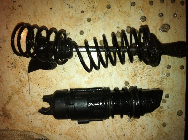

    BeitragVerfasst am: 14.01.2012, 14:19    Titel:
    Ach , war wie immer . Mein Flux flog etwas durch die Gegend , was er öfter mal macht , nur lag bei der Landung aus einem mir nicht ersichtlichen Grund
    ein Steinhaufen Laughing . Wie das so bei einer mehrfachen Schraube in der Luft
    passiert , rasierte er seitlich den Haufen und ein etwas großerer Brocken der vorschaute , wurde zum Verhängniss für den Dämpfer . Laughing Laughing . Der Treffer ist sehr gut an der Feder zu sehen . Die ist auch hin und abgeknickt.
    Weder an der Karo oder am Rest des Flux ist sonnst was zu sehen . Nichtmal Silikonöl Wink Wink .
    Gruß Jens
