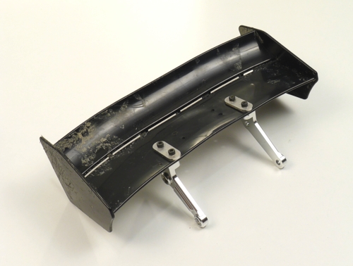

2. Flügelhalterung
Eigentlich wär's kein Problem gewesen, hätte ich nicht in einem Anflug an Schrauberwut die Alu-Flügelhalterung gegen die Kunststoffteile des Asso RC8 ausgetauscht.
Fazit nach zwei, drei Überschlägen und einem verpatzen Sprung: Wir kehren wieder zur Alu-Version zurück.

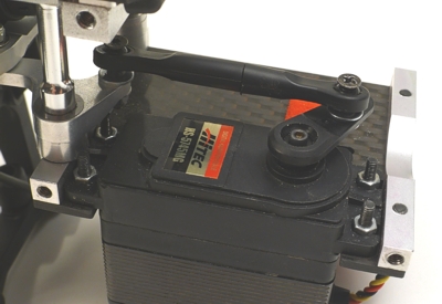

Den Vogel abeschossen hat definitiv die Servoanlenkung der Jumbo-Conversion:
Zunächst hat sich hier das Servohorn deftig verbogen, und danach (oder gleichzeitig) ist die M3-Spurstange einfach abgerissen. Die LP-Truggyreifen übertragen die Kräfte einfach viel direkter auf die Lenkung, die bei mir über keinen Servosaver verfügt. Dem werde ich auch weiterhin entsagen, denn das HiTec HS-5745 ist objektiv gesehen eines der mechanisch schwächeren Jumboservos - trotzdem hat es die ganze Aktion spielfrei überlebt.
Meine neue Anlenkung besteht daher aus einem 25mm langen M4 Gewindestift in 10.9er Qualität und zwei langen Kugelpfannen aus dem #100949 Dämpferteile-Set. Die Kugelpfannen werden bei allen Spurstangen verwendet, und ich bin mit ihnen eigentlich sehr zufrieden. Durch den langen Kragen können sie im Ernstfall etwas flexen.
Die Anlenkung in der richtigen Länge erhält man, indem man eine der Kugelpfannen um 7mm kürzt und dann beide fest gegeneinander verschraubt. _________________ CULTiges:

Ist die Aluhalterung vom Spoiler nicht eine weitere Sollbruchstelle? Bei dem Gewicht, der erreichbaren Geschwindigkeit - eine eleganze Dachlandung.... oder wenn es einem wieder packt - ein Wheely... hält das die Aluhalterung aus?

Mein Gedanke: Irgendwann flext der Flügel. Dann ist alles ok
Wenn das nicht klappt, dann muss ich eine grundsätzlich flexiblere Halterung bauen.

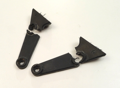

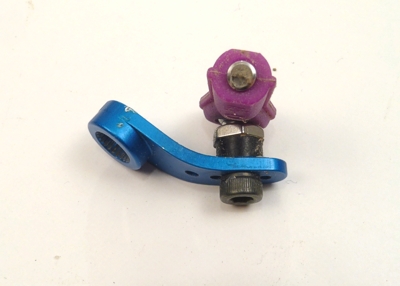

- Mir hat es wieder ein Servohorn zerbröselt, wobei dieses nicht besonders stark war, s. das Bild ein paar Postings weiter vorne. Langsam habe ich den Verdacht, dass sich die LPR-Felgen grundsätzlich nicht mit einem servosaverlosen Setup vertragen. Daher habe ich mich für die Version von Golden Horizons entschieden. Dabei handelt es sich um einen einstellbaren Servosaver, der ausnahmsweise "richtig" gebaut ist, d.h. der nach unten federnde Teil hängt am Servogestänge während die Lenkungsplatte keine axialen Bewegungen ausführt. Bei allen anderen Designs, auch beim HPI-Original, drückt nämlich die Feder gegen den Arm, der die Lenkungsplatte hält, sodass das Arbeiten des Servosavers immer wieder mit Verspannungen in der Lagerung verbunden ist. Warum das von den Konstrukteuren kaum jemand kapiert, kann ich nicht nachvollziehen. Vielleicht, weil es ihnen egal ist, ob die Lenkung nach ein paar Ausfahrten herumschlabbert, weil sich die Lagerstifte natürlich Platz verschaffen müssen.
Die Diskussion hatten wir bereits hier und dort das Gegenbeispiel
Dazwischen habe ich mir noch die Spezies Servohorn-Servosaver wie z.B. von Kimbrough angesehen. Scheinen jedoch allesamt Zentrierprobleme zu haben. _________________ CULTiges:
