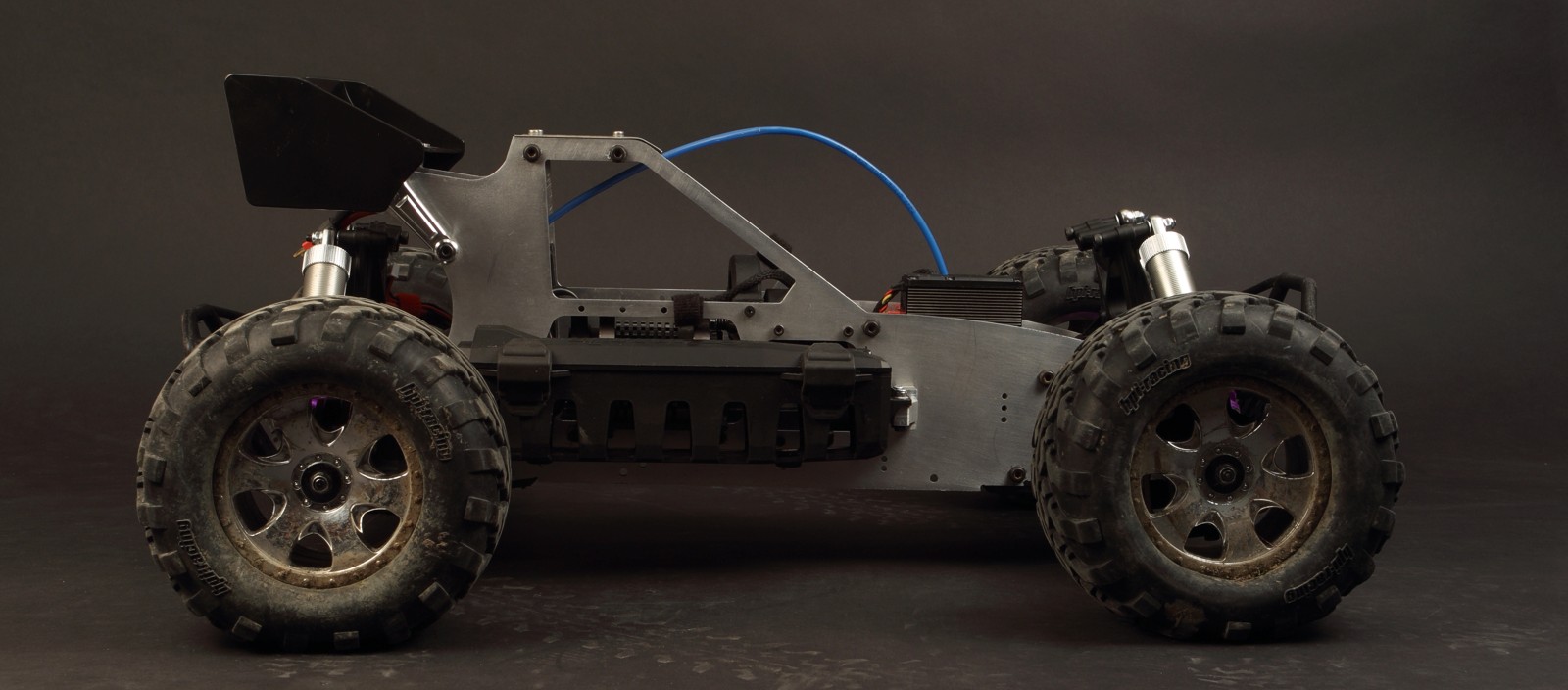

Dank Dejan ist mein Flux Baja seit gestern wieder flott:

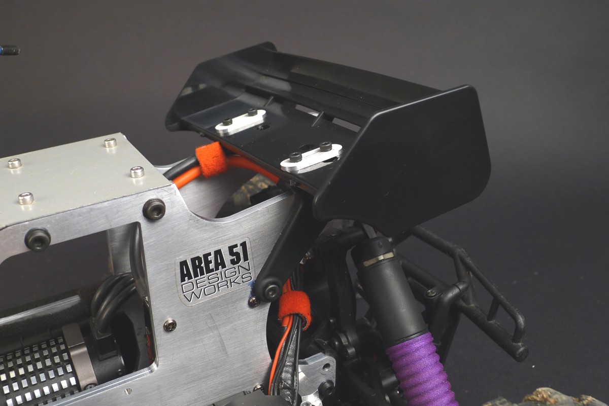

Einen neuen Flügelhalter gibt es auch: Da der Flügel an den Befestigungsbohrungen auszureißen drohte, habe ich nun wirklich den oberen RC8 Flügelhalter in Verbindung mit Gegenplättchen aus Alu verwendet. Durch die 5mm Materialstärke an den TVPs habe ich die Gewinde für den Flügelhalter übrigens gleich direkt ins Alu geschnitten, sodass man sich hier umständliche Konstruktionen mit Muttern erspart.
Das kleine Flügerl ist nur 165mm breit und stammt vom Robitronic Mantis. Was anderes hatte ich nicht mehr, muss erst wieder Nachschub bestellen. Kann mir jemand die Abmessungen eines Baja 5B Flügels nennen? Denn selbst die 210mm breiten 1/8 Heckflügel wirken am Flux Baja optisch eher unterdimensioniert. _________________ CULTiges:

Verfasst am: 30.10.2011, 08:41 • Titel: |
245 mm _________________ Man muss das Unmögliche versuchen, um das Mögliche zu erreichen.

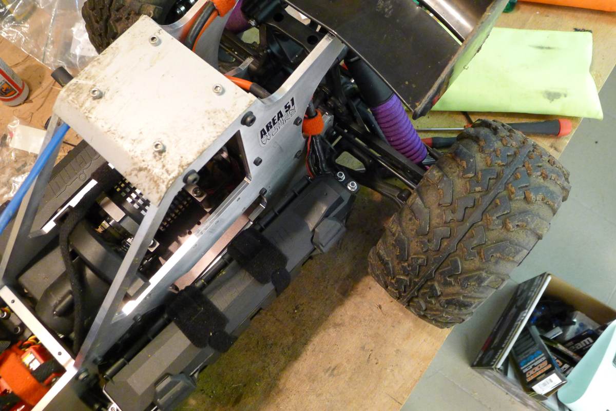

Verfasst am: 15.12.2011, 16:34 • Titel: |
(Ist ein ISO12800 Bild, daher ein bissl verwaschen)
Der Baja im Gatsch - noch immer mit dem kleinen (160mm) Flügerl. Mittlerweile hat die Jumbo Servo Conversion auch schon etwas gelitten: Das CF-verstärkte Servohorn hat es beim 3s/6s Misch-Bash-Betrieb überdreht. Das Alu-Horn liegt schon in der Reparaturkiste bereit.
Ansonsten kann ich nur beobachten, dass die mittleren Outdrives (vom Zentralgetriebe und von den Achsgetriebeeingängen) etwas ausschlagen. Egal ob HD ("silber") oder Stock. Gibt es da etwas Besseres? _________________ CULTiges:

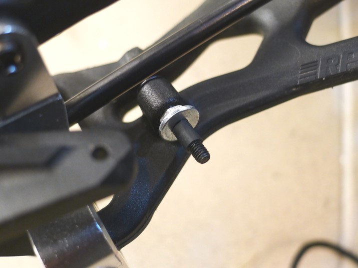

Ich verwende für den Aufbau RPM Querlenker. Mit den Stock-Querlenker funktioniert es zwar auch, jedoch wird die Befestigung der Dämpfer nicht so fest, weil man sie wie die Big-Bores in Verbindung mit dem RSC montieren muss und die dünne Lasche dabei abreißen würde.

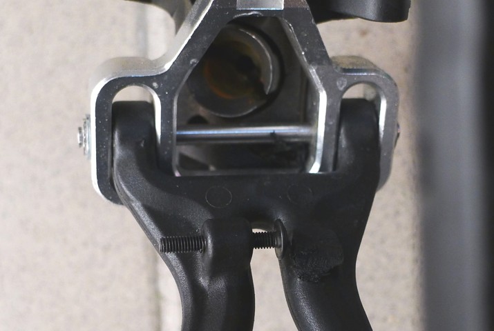

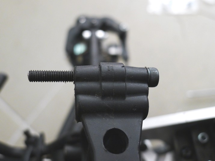

Auch der RPM-Dämpferbefestigung traue ich nicht so ganz, daher wird eine M3x20mm Linsenkopfschraube von von innen durch die gesamte Aufnahme geschraubt. (Dazu muss man die jeweils andere Halterung mit dem Dremel begradigen!)
Wichtig ist, dass hier eine Linsenkopfschraube verwendet wird. Alles andere kommt dem Antriebsknochen zu nahe und könnte bei entsprechendem Flex für verbogene Knochen sorgen. Der Kopf einer Linsenkopfschraube ist gerade mal 1,5mm hoch, fällt zum Rand hin ab und lässt daher entsprechend viel Platz.
Wichtig ist auch, dass es sich bei dieser Schraube um eine hohe Güteklasse handelt, da sie im Betrieb erheblichen Kräften ausgesetzt sein wird. In meinem Fall handelt es sich um eine 10.9er Schraube.
Damit das ganze auch wirklich hält, wird vom andere Ende her eine M3 Mutter mit hochfester Schraubensicherung festgezogen. Hier ist nur Platz für eine einfache Mutter, ohne Nylonring und ohne Bund, da hier gleich der Dämpfer richtig ausdistanziert wird!

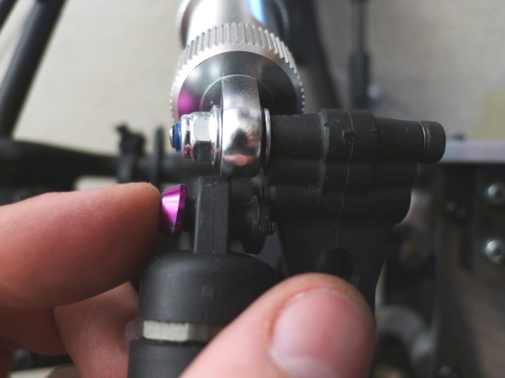

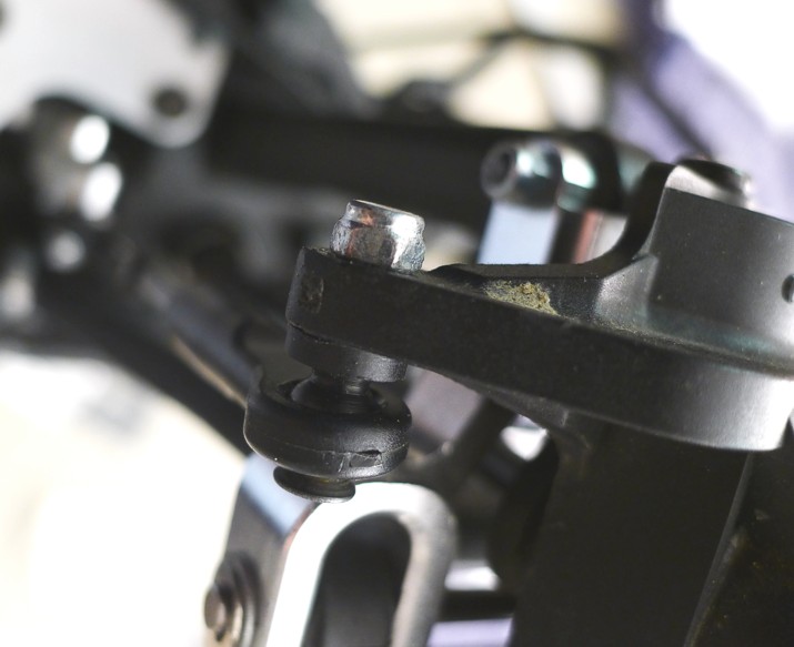

Nachdem die Spurstangen von den Lenkhebeln ausgehängt wurden, kommt zwischen Kugelkopf und Lenkhebel eine 2mm starke Kunststoffscheibe, welche die Spurstangen außen etwas absenkt. Mit den neuen Dämpfern kann die Aufhängung stärker einfedern, die Kugelgelenke würden sich dabei verklemmen.

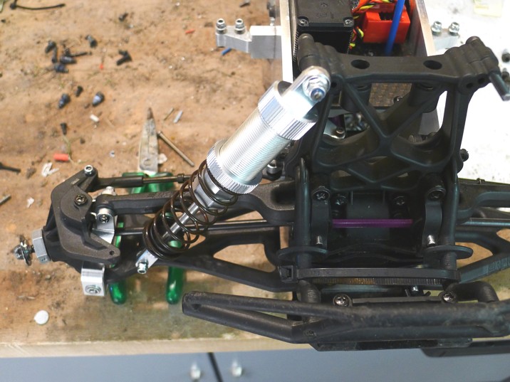

Ich habe beim Einpassen darauf geachtet, die neuen Dämpfer möglichst lotrecht zu den Schwingen auszurichten. Damit rücken sie deutlich näher an die Dämpferbrücke, als die Stock-Dämpfer, wie hier zu sehen ist. Das bedeutet auch geringere Hebelkräfte und weniger Flex an der Dämpferbrücke.
... und hier ist das Ergebnis zu sehen. Die Dämpferfeder ist die härteste Frontfeder vom Associated RC8. Sie passt genauso wie der RC8 Federteller wie angegossen und wird an der Rändelmutter gut geführt. Ob die Federhärte ausreicht, wird sich noch zeigen, der Savage wiegt doppelt so viel wie ein Buggy.
Generell kann ich zu den GPM Spezial Cross Dämpfern folgendes sagen: Sie kommen zwar bisweilen mechanisch etwas grobschlächtig verarbeitet herüber, laufen jedoch einwandfrei und sehr weich. Sie dichten perfekt, was bedeutet, dass die Kolbenstange außerhalb des Dämpfergehäuses trocken ist - habe ich so noch nicht gesehen.
Das eingefüllte Öl (500cps) ist für den Savage Buggy zu hart. Ich habe es durch 25wt (300cps) ersetzt, werde aber möglicherweise sogar auf 20wt heruntergehen.

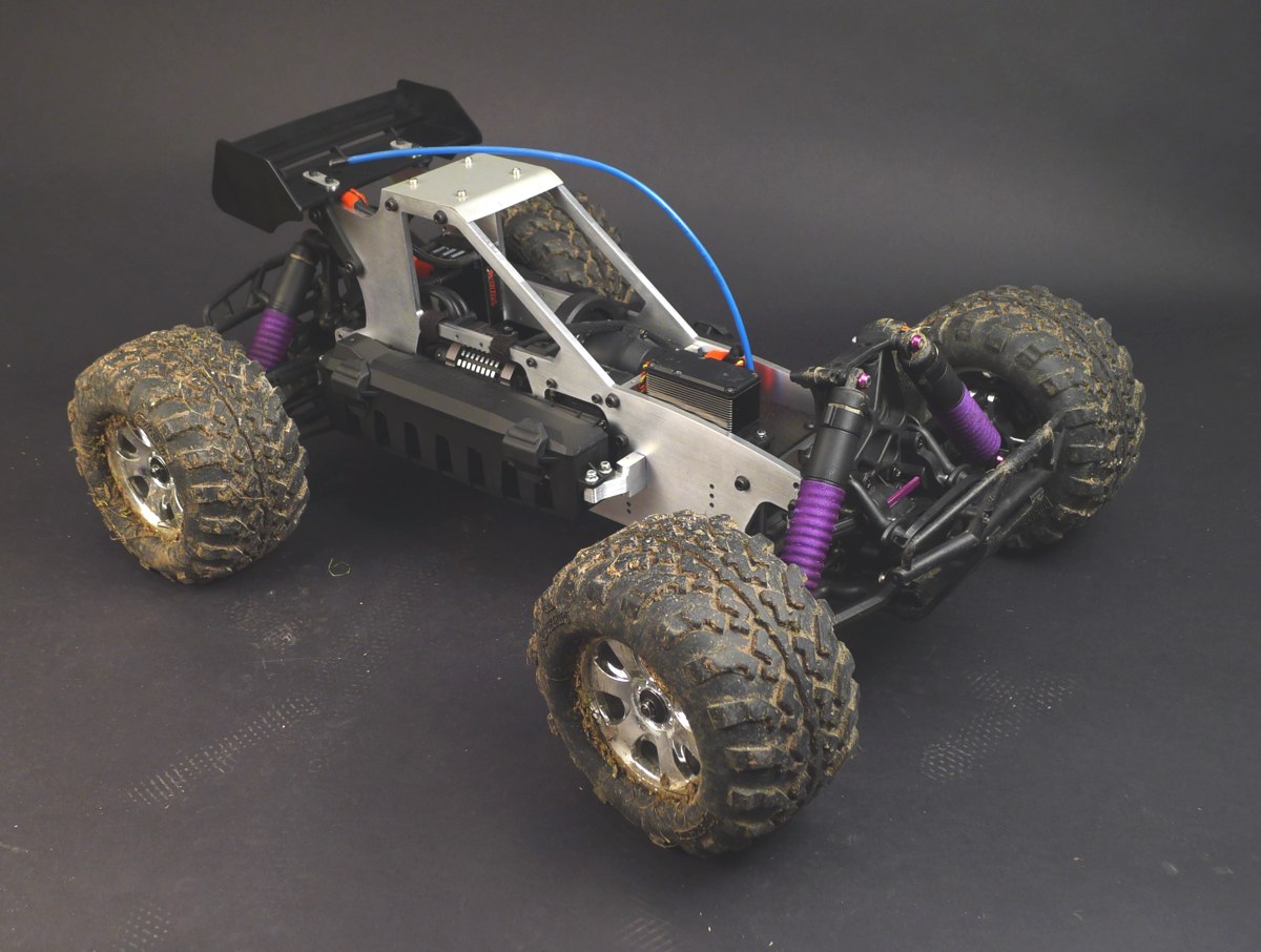

Der Umbau geht gut voran...
Die Dämpfer sind mittlerweile provisorisch montiert - Silex fertigt mir noch "richtige" Dämpferaufnahmen (anstelle von Beilagscheiben und Schrumpfschlauch) aus Werkzeugstahl.
Die Dämpfer habe ich mit den kurzen (26,5mm) Dämpferfüßen montiert. Besser eignet sich jedoch die 30,5mm lange Version, da die Dämpfergeometrie aktuell zu viel Einfederweg zulässt.
Die Mischung aus 20-25wt Dämpferöl und den härtesten (4lbs/inch) Heckfedern vom Associated scheint gut zu klappen - eventuell würden sich jedoch noch härtere Federn lohnen.
Die GPM-Spezial-Cross Dämpfer funktionieren gut. Die Kolbenstangen sind jedoch leider nicht besonders hart und besitzen auch keine besonders hohe Oberflächengüte. Inwieweit sich die Härte bemerkbar machen wird, muss sich noch zeigen. Man sollte die Kolbenstangen jedoch ein wenig nachpolieren, damit sie weicher laufen. Zumal die O-Ringe bei aufgeschraubter Kappe recht fest anliegen, sodass die Dämpfer wirklich dicht sind. Associateds "Green Slime" O-Ring Fett kann hier auch noch ein wenig zum Leichtlauf beitragen. _________________ CULTiges:
