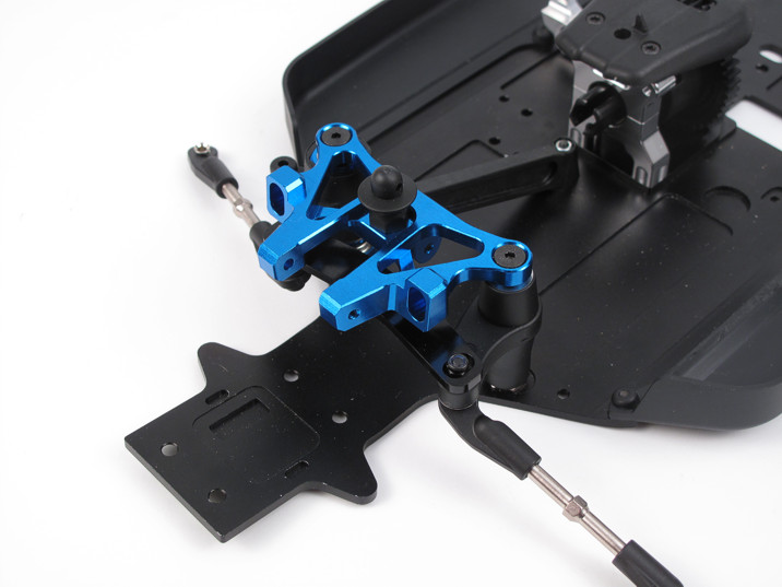

    Nun denn, sehen wir uns das in der Praxis an - am Beispiel des rechten (mit dem Servo verbundenen) Lenkpfostens:

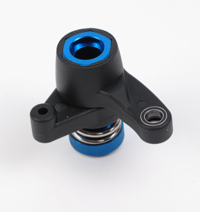

    Zunächst fällt natürlich auf, dass Asso nicht nur den Lenkpfosten selbst kugelgelagert hat, sondern auch den Lenkungsarm mit 2 8x5mm Lagern versieht. Die Lager haben in dem zähen, gut dimensionierten Kunststoffteil einen satten Sitz und ermöglichen eine sehr spielarme, auch unter Last leichtgängige Lenkung. Man sollte diese kleinen Lager aber beim Einsetzen der Lenkungszapfen mit dünnen 5x10x0,1mm Passscheiben (ja, sie gehen über den Außenring der Lager hinaus!) oder geklemmten Schaumstoffringen bedecken, um die feinen Dichtungen zusätzlich zu schützen. Die Lenkung wird mit derart dünnen Scheiben nicht wirklich schwergängiger.
    Die Sache mit den Kugellagern setzt allerdings voraus, dass die Lenkung keinerlei axialen Verspannungen unterworfen ist - und genau hier hat Asso ein jahrelang praktiziertes Design auf clevere Art sprichwörtlich umgedreht. Vergleicht man das Bild des RC8 Lenkpfostens mit jenem z.B. von LRPs S8BX unten, so fällt auf, dass beim Asso die Servoanlenkung gegen die Servosaverfeder (und damit nach unten!) drückt, während beim LRP Buggy - und fast allen anderen - die Servoanlenkung im Sechskant arretiert und der eigentliche Lenkhebel nach unten gedrückt wird.
    Kleiner Unterschied, große Wirkung, denn die Höhenunterschiede beim Ansprechen des Servosavers können vom Kugelkopf-Gestänge der Servoanlenkung besser ausgeglichen werden, als von einer straffen Kugellagerung.

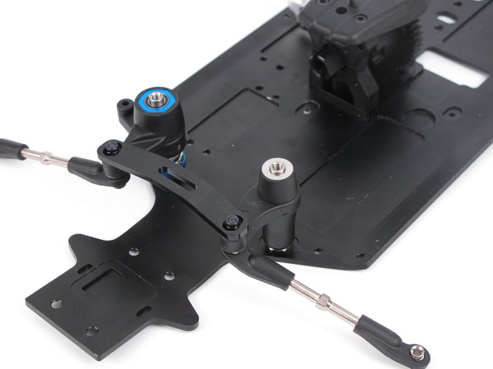

    Die Lenkung wird dann auf klassische Weise ans Chassis geschraubt:
    Praktischerweise bietet das Chassis Ausfräsungen, welche die Sechskante der Lenkungspfosten arretieren, sodass das lästige Durchdrehen beim Festschrauben (oder beim Montieren der oberen Platte) entfällt.
    Damit auch hier die Kugellager geschützt werden, habe ich - wie am Lenkungspfosten links im Bild zu sehen - wiederum Passscheiben der Dimension 6x12x0.1mm (jeweils oben und unten) eingefügt. Die Passscheiben gehen wieder über den Lagerrand hinaus, sind aber dünn und damit biegsam genug, um die Lenkung nicht zu blockieren. Erfahrungsgemäß kann man den Buggy später mit Kompressor und Strahlwasser reinigen, ohne dass Schmutz durch die einfachen Gummidichtungen in die Lager geschwämmt wird. Die Lager halten mit diesem "Schmäh" generell um ein Vielfaches länger - und der RC8 wird noch weitere Gelegenheiten für solche Passscheiben bieten. (Sie sind übrigens bei einem unserer Sponsoren, der Modellbau-Werkstatt in allen Dicken erhältlich)
    Alternativ zu den Passscheiben können natürlich auch Schaumgummiringe wie hier zu sehen eingesetzt werden. Die Lenkung des RC8 bietet aber nicht genügen Spiel, um die Ringe wie die Passscheiben unten und oben einzusetzen - sie würde blockieren!
    Zuletzt wird die Lenkung von einer kunstvoll gefrästen, beim RC8B(e) nunmehr einteilig ausgeführten Top-Platte komplettiert. Die Platte versteift die vordere Getriebebox, bietet der Chassisstreben einen Anschluss und fungiert auch noch als Rücklager für die oberen Querlenker.
    Wohl einzigartig beim Asso Buggy ist, dass die Platte mit einer Schraube seitlich mit der Getriebebox verbunden wird, womit die gesamte Konstruktion ziemlich kompakt gehalten werden kann.
    Im Hintergrund seht ihr übrigens einen Mitteldiffhalter aus Alu von Integy, da die Schrauben im originalen Kunststoffteil ziemlich rasch überdrehen.
