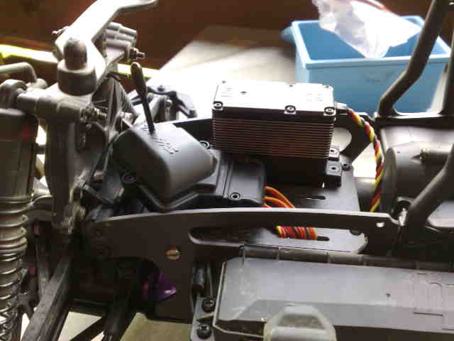

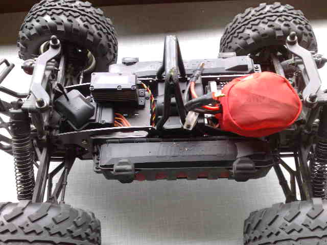

    BeitragVerfasst am: 18.07.2009, 15:57    Titel:
    Servus,
    wollte meine Erfahrungen mit dem Lenkungsumbau bekanntgeben.
    Habe jetzt ca 15Akkuladungen seit dem Umbau durch,ohne einen Schaden!! Very Happy
    Das Lenkverhalten ist ein Traum,obwohl ich die Originale Lenkung mit Servosaver fahre.
    Hier nochmal ein kleines Bild Wink
    Grüße Daniel
    BeitragVerfasst am: 18.07.2009, 20:40    Titel:
    Freut mich, dass es bei dir so gut klappt mit dem Jumbo-Mod!
    Wenn du eine noch präzsiere Lenkung willst, wirf den Servosaver komplett raus oder nimm zumindest eine stärkere Feder!
