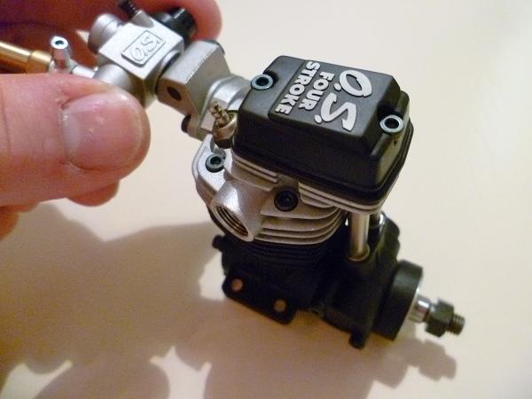

    So .
    Dies wird nun das Herz meines Shorty`s.
    Der O.S. Max FS-26S-C Ver.2.
    Ein optisches und technisches Schmuckstück. Eigentlich zu schade, zu selten und zu wertvoll.
    Aber naja. Ich hab ja noch einen 2. in der CX Version mit Pullstarter. Vielleicht kommt der in die Vitrine. Mal sehen was sich ergibt. Wink
    O.S. Max FS-26S-C Ver.2. Daten:
    Hubraum: 4,41 cm³
    Bohrung: 18,5 mm
    Drehzahl: 2000-22000 r.p.m
    Leistung: 0,5 PS/ 17000 r.p.m
    Gewicht: sage und schreibe nur 242g

    boah, der ist ja richtig klein! Oder hast du einfach große Hände? Very Happy
    ich befürchte aber, dass er mit seinen 4,41ccm zu wenig Leistung hat.
    vielleicht bin ich auch nur zu viel "flux" und "6S" gewohnt. Wink
    EDiT:
    Wollte noch erwähnen, dass die Motoren deshalb so klein sind, weil die keinen GIGANTISCHEN Kühlkörper haben, wie die 2 Takter.

    BeitragVerfasst am: 08.10.2011, 21:07    Titel:
    Naja.
    Große Hände und kleiner Motor. Laughing !
    Ja bei den 2 Taktern sieht alles so groß wegen dem Kühlkopf aus.
    Auch die vielen Überströmkänale im Gehäuse spielen bei Größe eine große Rolle.
    Die Leistung sollte ausreichend sein. Diese Motorenserie wär ja eigentlich für die Kyosho Super Ten Serie ausgelegt. Der war richtig schwer. Da er eigntlich schon fast ein 1:9 Maßstab war.
    Später gabs ja sogar Umrüstsätze für den Kyosho V-One II und V-One RR Serie.
    Auch für den Kyosho Landmax 1:8 gab es einen Umrüstsatz. Aber jedoch mit einem O.S. FS-40-SC. Also 6,3 cm³ .
    Der Losi SCT- E ist viel leichter als der Super Ten . Außerdem soll mein Umbau kein Extremrenner werden. Eher so ne Art Coffee-Racer.
    Ich werde halt mit der Übersetzung experimentieren. Optik, Sound und Einzigartigkeit sollen im Vordergrund stehen.
    Na mal sehen was der Truck sagt wenn ich ihn erstmal habe.
    Thomas
