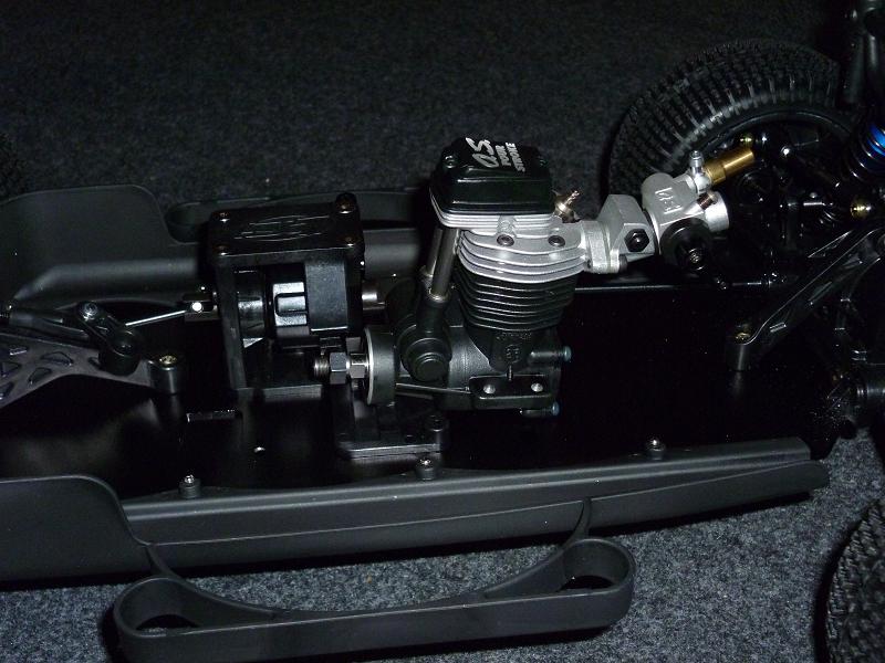

    Heute habe ich endlich das Auto für mein Projekt beim Händler abgeholt.
    Schönes Teil der Losi TEN-SCTE 4WD.

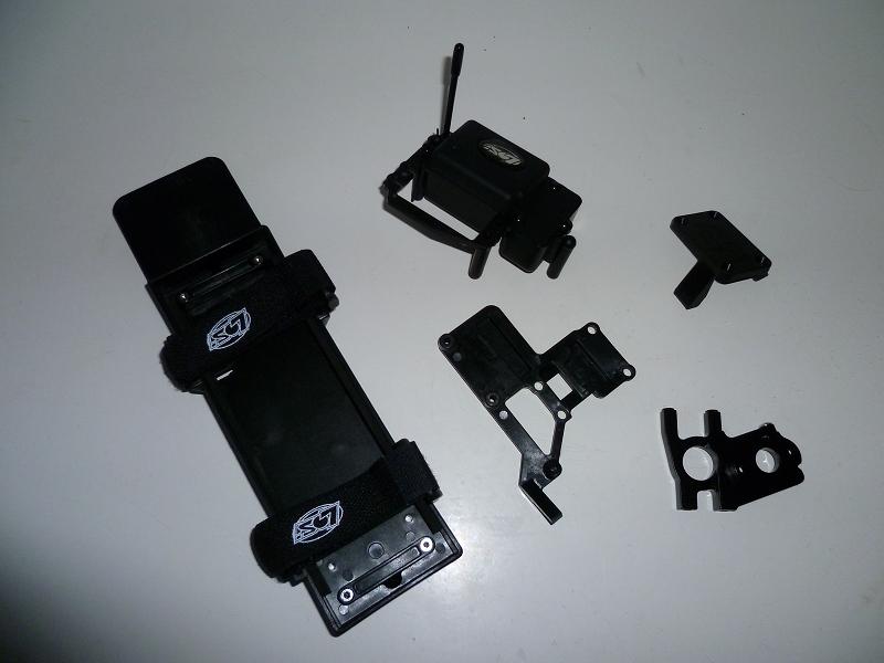

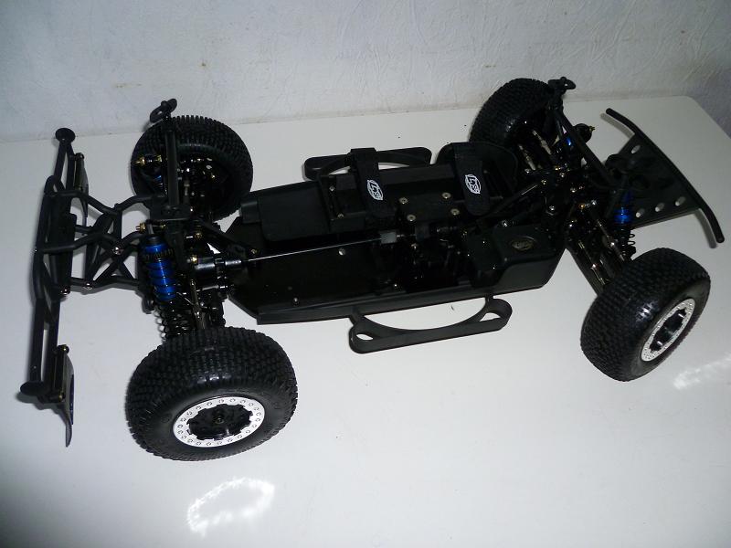

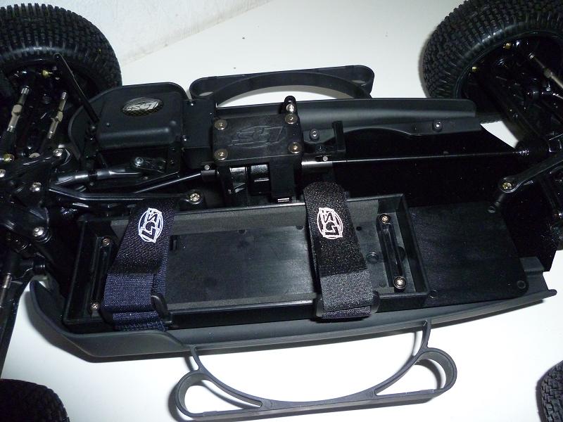

    Nach dem Auspacken und Begutachten habe ich begonnen den Shorti auszuschlachten.
    Das heißt, das ich alle Teile die für den Elo-Betrieb erforderlich wären, ausbaute.
    Dazu gehörten : Akkuwanne, Empfängerbox mit Servohalter, Mitteldiffhalter mit verstellbarem Alumotorhalter und eine Chassisverkleidung aus Plastik für das Verschließen vorhandener Löch im Chassis. Außerdem dient diese Verkleidung auch zur Erhöhung des Mitteldiffs, da dieses gedreht angebracht war.

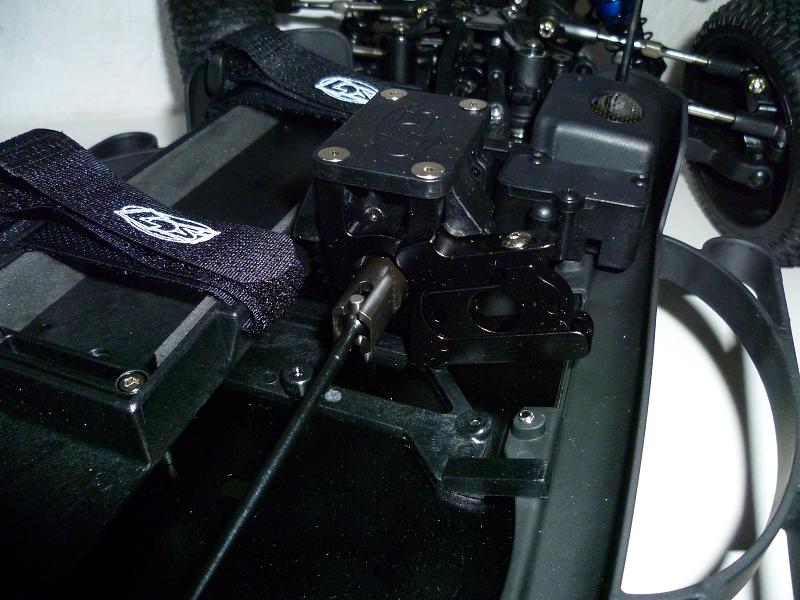

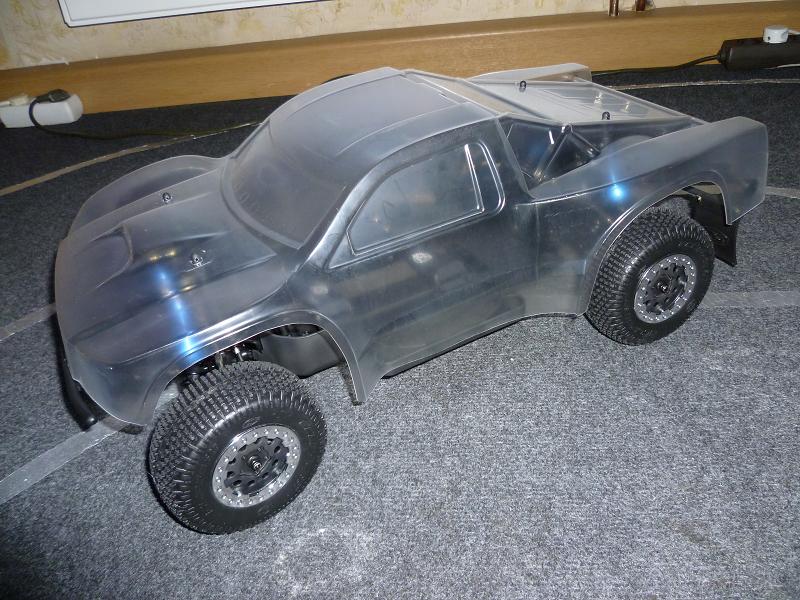

    Nach dem Cleanen legte ich mal den Platz für den Motor in etwa fest.
    Rolling Eyes Rolling Eyes .
    Oh Oh . Sieht sehr klein im Truck aus. Aber das sieht nur so schlimm aus weil die ganzen Nitroteile fehlen.
    Beim weiteren Betrachten kamen mir doch noch ein paar Fragen in den Sinn.
    Welcher Losi der 1:10 Serie würde da kompartibel sein. Der Losi Ten Truggy oder der Buggy 810.
    Hat jemand so ein Fahrzeug und Erfahrungen damit ? Ich brauche ja noch Tank, Mitteldiffhalter, Bremsen, Radio-Box /Einheit, ja vielleicht sogar eine neue Chassisplatte.
    Also her mit euren Erfahrungen. Ich brauche Maße usw.

    wenn ich mich richtig erinnere haben die Tanks bei 1/8er 125ml, bei 1/10er 75 ml. Die Größe ergibt sich unter anderem aus dem zur Verfügung stehenden Platz. Ich würde zuerst mit Mitteldiff + Bremse beginnen. Denn daraus ergibt sich zwangsläufig die Position des Gas/Bremse Servos, wofür dann (evtl) eine Radioplatte notwendig ist. Ich denke mal, dass das die größte Challenge ist Smile
    Btw:Ist das ein Drehschieber Vergaser auf den Fotos?
    LG Tom
