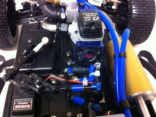

    Nun, beim abgebildeten Akku handelt es sich um ein 750 mA Akku .
    Dies soll die beiden Lüfter ansteuern.
    Als Empfängerakku dient ein 1500 mA Life Akku. Der ist aber nur 1/3 mal größer.

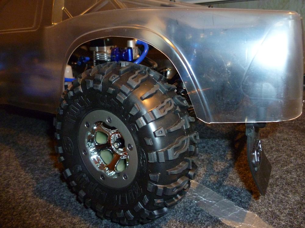

    Da ich jetzt auch einen Crawler hier stehen habe, kam mir beim Anschauen der Modelle eine Idee.
    Seht selber. Genial, oder ?
    Thomas

    Ja das sieht sehr gut aus . Aber schaffen die auch die Geschwindigkeiten ?
    Die Gummis sind ja sehr weich Rolling Eyes . Aber die Optik ist Rattenscharf Exclamation

    Die Reifen würde ich auf jeden Fall Tapen. Sind doch angeschraubt, oder?

    Es müssen ja nicht die Crawler Reifen sein .
    Aber gibt von einem Hersteller solche Ballon Reifen.
    Zumindest hab ich die schon irgendwo mal gesehen.

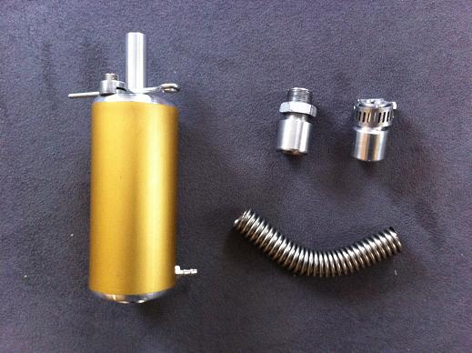

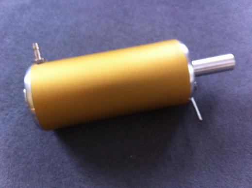

    Heute habe ich direkt beim Herrn Merker angerufen und mich für einen passenden Schalldämpfer entschieden.
    Der Merken hat mich sehr gut beraten. Er meinte das die 4 Takter beim Einsatz in Autos sehr heiss werden .
    Da es im Fahrzeug sehr schlecht mit der Kühlung ausschaut sollte ich einen grösseren Schalldämpfer nehmen.
    Also bin ich von 8ccm auf einen 15ccm gegangen. Dieser ist ca. 4cm länger und 0,5 cm dicker.
    Das ist aber kein Problem.
    Als Krümmerweiterführung habe ich noch einen flexiblen Edelstahlschlauch mit 2 Adaptoren für Schalldämpfer und Krümmer gekauft. Den Schlauch werde ich dann entsprechend kürzen, anpassen und mit den Adaptoren versehen.
    Was mir auch noch erklärt wurde, ist das man auf Grund der hohen Abgastemperatur von 450 Grad - 480 Grad keine Silikonverbinder oder Dichtungen verwendet werden können.

    So, heute ist nach langer langer Zeit und viel Streiterei
    endlich der Auspuff gekommen .
    Es geht mal wieder einen Schritt weiter.
    Hier die Zutaten:
    So, hier ist dann die Auspuffanlage auf die Einbaulänge abgestimmt und zusammen gebaut. Beim Zusammenbau sollte man bei den Verbindungen, wie Verschraubungen und Klemmungen, Teflonband zum Abdichten verwenden.
    Achso während der Wartezeit installierte ich einen Lüfter zur
    Kühlung des Motors.
    Es ist ein 6,6 Volt - 7,2 Volt Reglerlüfter.
    Ideal für meinen Zweck. Die Ansteuerung ist noch im Aufbau.
    Im Moment wird der Lüfter über den 3. Kanal und einen Switch bei Bedarf
    ein und ausgeschaltet.

    Willst du das mit dem 3Ch. noch ändern? Wie wäre es denn mit einer einfachen Thermoschaltung? Dass sich der Lüfter von allein ab einer gewissen Temperatur einschaltet?
