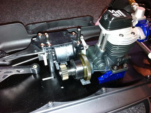

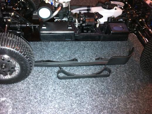

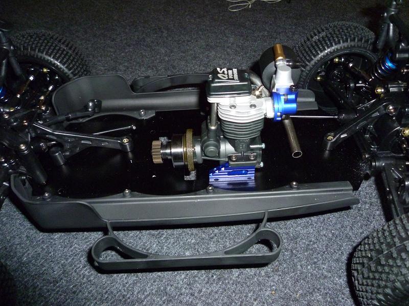

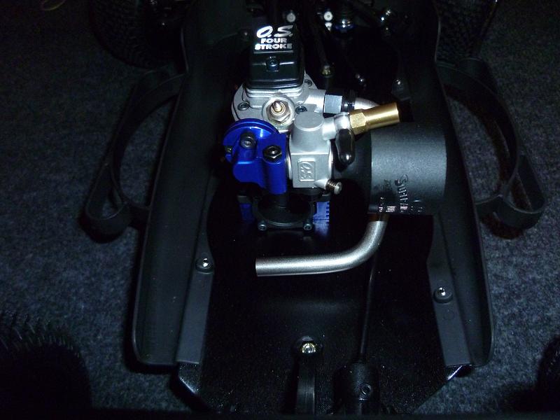

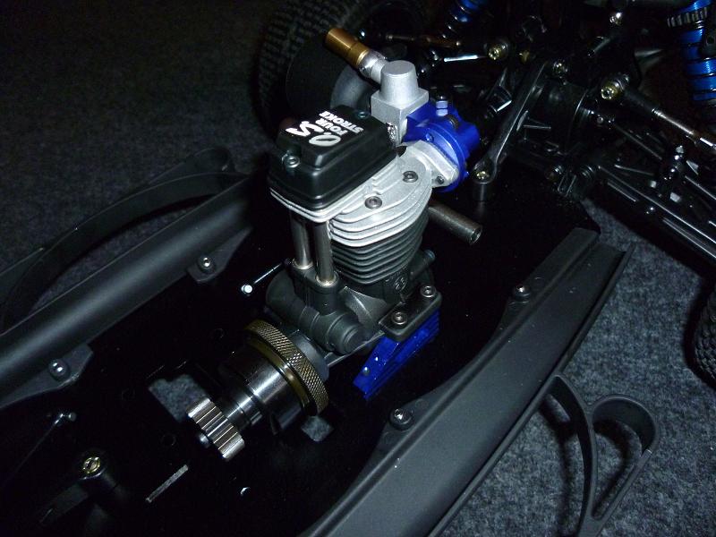

    So ! Wieder mal ein kleiner Fortschritt.
    Heute kamen überraschend die seltenen Teile von Kyosho. Das könnten durchaus die letzten sein. Also der Preis war sehr gesalzen wobei ich aber nur einen Teil für meinen Shorti verwenden kann.
    Aber was solls.
    Mit den Teilen konnte ich den Motor umbauen und für sein endgültige Bestimmung vorbereiten.
    Als ich alles an- und umgebaute hatte, montierte ich ihn gleich mal ins
    Chassis.
    Siehe da, er passt !!! Sogar die Motorböcke konnte ich verwenden. Wieder eine Sorge weniger.
    Aber seht selber.
    Als nächstes wer ich mir Gedanken über den Auspuff machen.
    Der Krümmer ist aus Edelstahl. Den werde ich wohl kürzen und dann mit einem Silikonverbinder an das Auspuffrohr gehen. Der Auspuff wird hinten rausgehen. Ob 1 oder 2 Rohre ? Auf jeden Fall auch Edelstahl .

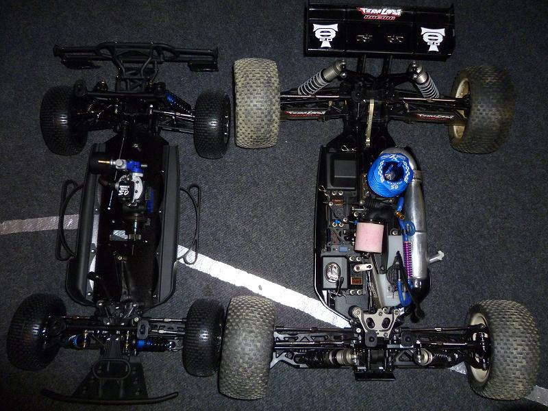

    Um euch deutlich zu machen wie klein/groß der Truck wird, hab ichheut noch einen Vergleich angestellt.
    Der Losi Ten SCT-E mit O.S. FS 26 also 4,2cm³ und der Losi 8ight T 2.0 mit O.S. xz 28 also 4,66 cm³
    Bis denn.
    Thomas

    BeitragVerfasst am: 08.11.2011, 22:50    Titel:
    Wie hast du die Anlenkung Vergaser/Bremse angedacht? Sieht für mich auf den ersten Blick kompliziert aus da der Vergaser *hinten* ist.
    LG Tom
    www.nitro-freaks.com
    Obervogtländer
    Anmeldedatum: 23.01.2010
    Beiträge: 194
    BeitragVerfasst am: 12.11.2011, 17:27    Titel:
    Also die Ansteuerung erfolgt vom originalen Servoplatz aus.
    Es werden 2 90Grad Umlenkpunkte angesteuert .
    Eins direkt auf dem Servo und ein Winkel direkt auf Höhe des Vergasers.

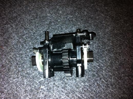

    Heut hab ich eine Ladung Losi 810 Buggy Teile bei meinem Händler
    geholt und begonnen einzubauen.
    Mitteldiffteile, Bremsteile, Radioeinheit und viele Kleinteile. Da kann man sich ja fast ein komplettes Auto dafür kaufen.

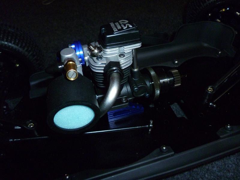

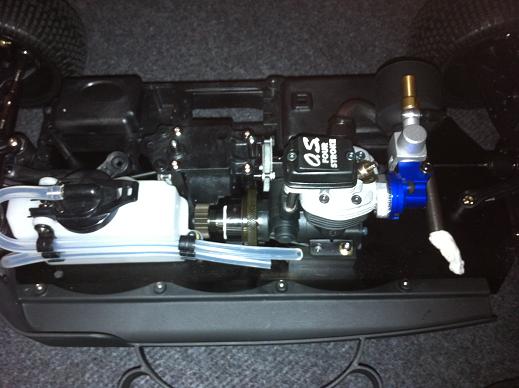

    Beim Einbauen und Anpassen gab es dann unerwartet Probleme!

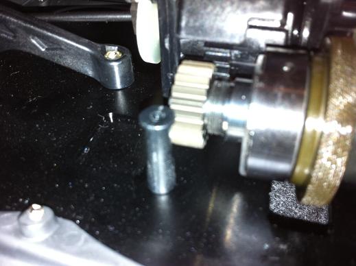

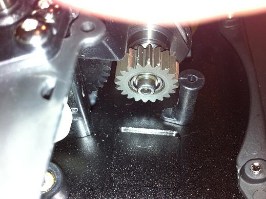

    1. Das Mitteldiff liegt nun anders .
    Beim SCT Ten ist es gedreht und erhöht auf dem Chassis angebracht . Außerdem gab es keine Bremsanlage.
    Nun ist das Diff "normal" und mit der passenden Bremse montiert und schon passt das Triebwerk nicht mehr richtig. Das Nockenwellengehäuse stößt an der Bremse und die Zahnräder laufen auch nicht mehr übereinander.Auch der Tank ist mit seiner Halterung im Weg.
    Es bietet sich eine relativ einfache Lösung an.
    Der Motor muss 3mm nach hinten rücken.
    Also sind neue Motorböcke erforderlich.
    Ich kann weder die originalen Böcke vom 810er Buggy nutzen, noch meine teuren Kyosho Böcke . Schei... ! Dann muss halt ein Eigenbau oder eine Adapterplatte her.

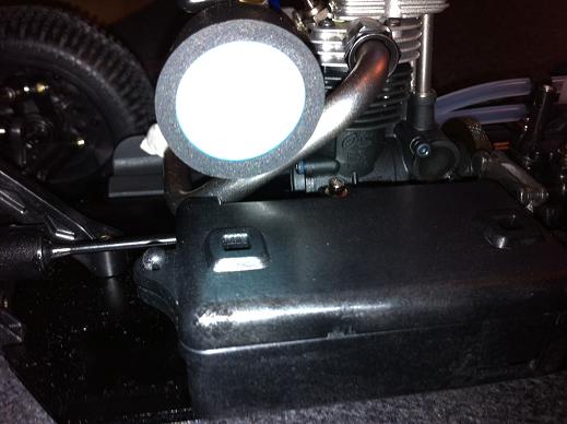

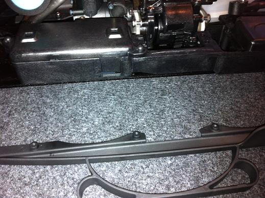

    2. Durch den Einbau der Radioeinheit muss ich meine Auspuffführung ändern. Der Krümmer wird durch das Batteriefach gestört. Entweder werde ich da mir einen komplett neuen Krümmer anfertigen lassen oder den vorhandenen Krümmer umbiegen oder zerschneiden und geteilt anbringen.
    Weiterhin muss ich durch die Radioeinheit den rechten Wanneschutz und Karosseriehalter abänderen. Also ist das auch nicht 100% kompartibel zum 810er Losi Buggy.
