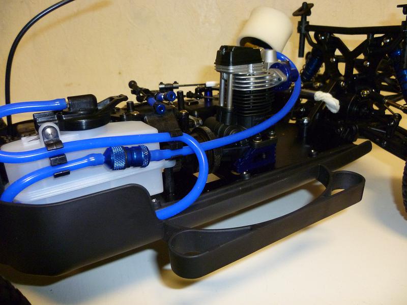

    Der Motor hat seine endgültige Position eingenommen. Durch mehrmaliges Probieren brauchte ich die Kyosho Motorböcke nur etwas zu modifizieren.
    Es wurden 2 zusätzliche Löcher gebohrt. Das ist aber nur eine Notlösung und
    es wird auf jeden Fall noch besser gelöst, indem neue Böcke angefertigt werden.
    Ich brauche halt nur die endgültige Postion des OS Motores um die Anlenkung und das Auspuffsytem fertigstellen zu können.

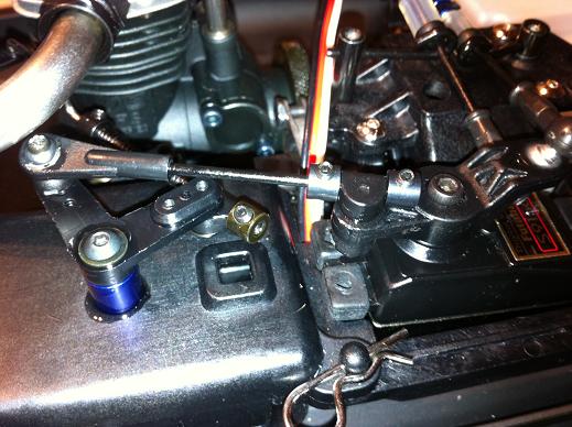

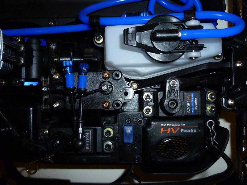

    Zur Anlenkung/Radioeinheit:
    Wie sollte es auch anderes sein habe ich gemerkt das die Einheit einfach für den SCT nicht vorgesehen ist. Überall störten die Schrauben der Chassiswannen. An einigen Stellen könnten die Schrauben gekürzt werden.
    Beim Batteriefach habe ich jedoch ein kleines Stück ausarbeiten müssen.
    Dies Alles stellte aber kein Problem dar.

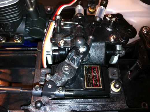

    Zur Probe montiert ich die Radioeinheit mit einem Futaba Servo.
    Ich merkte dann das die Vergaseransteuerung in Verbindung mit der Bremse problematisch wird.
    PROBIEREN und TESTEN !!!
    Dann fand ich die Lösung. Ich habe ein Umlenkgestänge konstruiert.
    Aber seht selbst.
    Keine Panik um den Akkudeckel. Er lässt sich in jedem Fall noch einfach öffnen. Aber alle notwendigen Anschlüsse kommen nach außen.

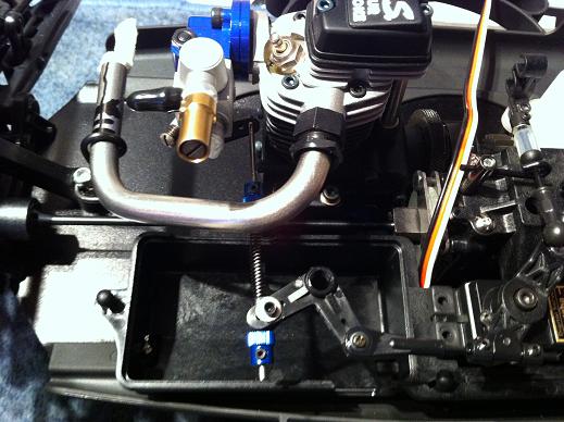

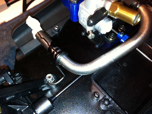

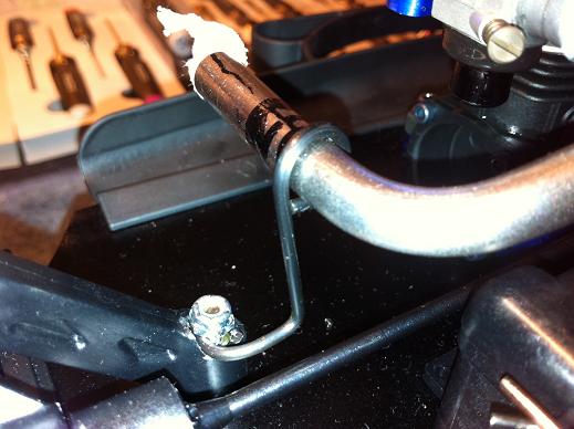

    Zum Abgassystem:
    Durch die Akkubox rückt der Krümmer wieder ein Stück nach oben. Das sich beim Fahren nichts verdrehen oder senken kann, montierte ich einen Halter.
    Mein Plan war es ja eigentlich den Auspuff direkt hinten raus zuführen. Also ein Rohr mit einem Silikonverbinder und dem Krümmer verbinden.
    Dazu hätte ich den Krümmer biegen oder einfach nur kürzen müssen.
    Markierungen waren schon angebracht.
    Aber halt !!! Ich brauch ja noch einen Gegendruck für den Tank !!!
    Nun muss doch ein Schalldämpfer her. Dieser kommt in Fahrtrichtung längs/links in den Truck.
    Meine Wahl ist ein original 4 Takt Car Schalldämpfer von Merker .
    Die Weiterführung des Krümmers erfolgt dann mit einem Merker Flexrohr, was einfach aufgeflanscht wird.
    Heute werde ich die kompletten Futaba HV Komponenten montieren und einstellen.
    Näheres später !
    Thomas
    Obervogtländer
    Anmeldedatum: 23.01.2010
    Beiträge: 194
    BeitragVerfasst am: 21.01.2012, 21:19    Titel:
    Die Elektronik ist eingebaut und justiert.
    Servos, Akku, Schalter und das Akku für die Lüfter haben ihren Platz eingenommen.
    Herzstück ist das neue Hochvolt System von Futaba. Vorteile liegen daher eindeutig am Gewicht.

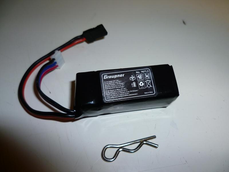

    Hier mal der Verleich von einem 6,6Volt LIFE 2S Akku und einer 1:10er Karoklammer.

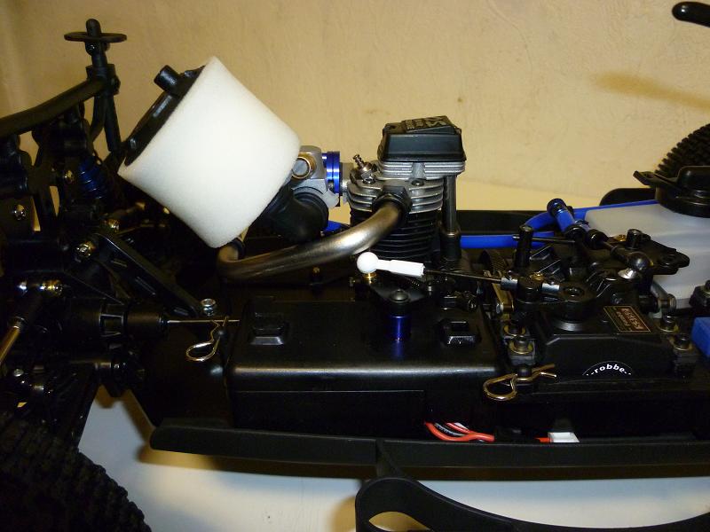

    Um den Höhenunterschied der Gestänge auszugleichen habe ich das Umlenkgestänge auch nochmal geringfügig überarbeitet.

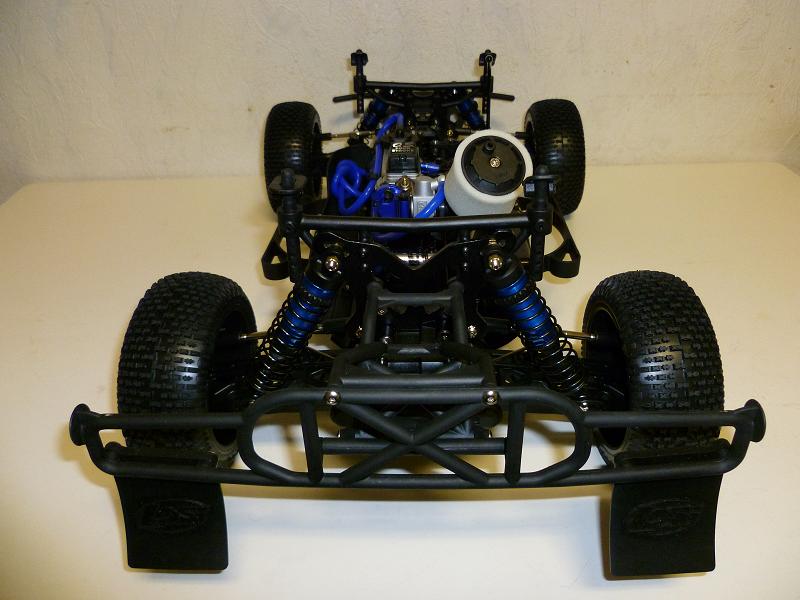

    Ebenfals montierte ich noch einen anderen Luftfilter. Der originale O.S. Lufi passte, wegen dem neuen Krümmerverlauf, nicht mehr.
    Jetzt schmückt ein 2 Stufen Lufi den Vergaser.
    Im Großen und Ganzen ist der Shorti Fertig. Es fehlt nur noch das Auspuffsystem und die fertige Karo.

    Wie viel mah hat denn der Akku?
