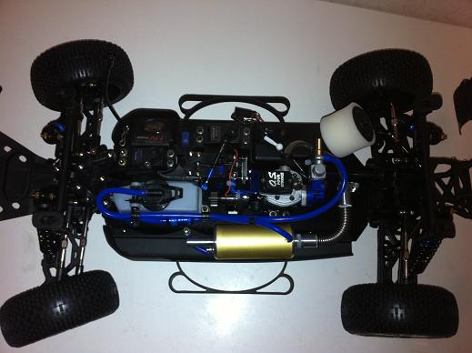

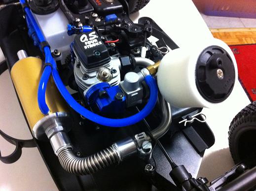

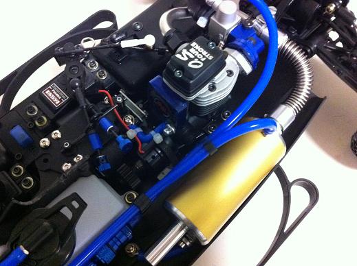

    Heute habe ich die Auspuffanlage in den Shorti eingebaut.
    Alles hat wie erwartet gepasst. Jedoch musste ich einen anderen Platz für den Schalldämpferhalter finden.
    Aber das war kein Problem.
    So im Prinzip ist der Truck jetzt startbereit. Es fehlen nur noch Kleinigkeiten und optische Anpassungen wie :
    - noch einen 90 Grad Silikonwinkel an den Topf anbringen um die Abgase nach außen zu führen.
    - Schwärzung des kompletten Auspuffes
    - Lackierung der Karo
    - elektronische Lüfterschaltung
    Im Großen und Ganzen gefällt mir der Truck. Alles ordentlich aufgeräumt und verpackt.
    Aber Eigenlob stinkt bekanntlich. Wink Wink .
    Natürlich werde ich das endgültige Finish posten.
    Bis demnächst.

    Den Auspuff lässt du einfach so in die Seitenwanne? Ich würd den mit einem Stück Silikonschlauf nach außen leiten, sonst suat du dir das Auto ja ein.
    Hat sich erledigt, hab grad gelesen, das du das noch machen willst.

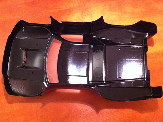

    BeitragVerfasst am: 24.04.2012, 18:13    Titel:

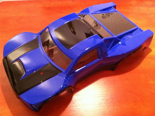

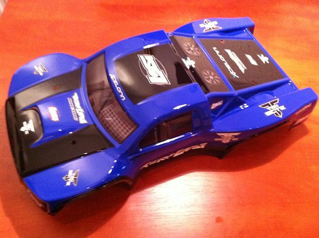

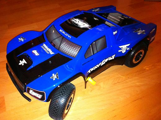

    So .
    Jetzt ist der Shorti endlich komplett fertig .
    Der letzte Schritt was das Finishing der Karo. Natürlich musste die auch wieder in meinen Farben lackiert werden. Blau/Schwarz.
    Aber seht selbst. Es ist auch ein kleiner Einblick über das Lackieren von Karos.

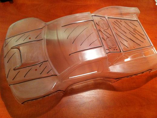

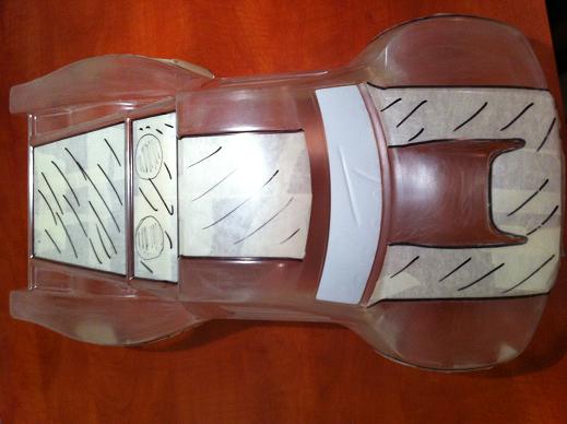

    Als erstes habe ich die Karo feucht mit fein Schleifpapier angeschliffem und mir überlegt welche Farbe wohin soll. Zur Hilfe und zur bessern Vorstellung habe ich mir von außen auf die Schutzfolie markante Linien mit nen Edding gezogen.

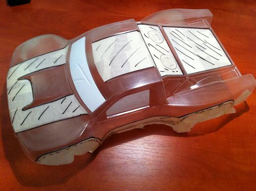

    Im nächsten Schritt habe ich mit dem beigelegten Maskierfilm die Scheiben abgeklebt.
    Da man Lexankaros von innen lackiert muss man von hell nach dunkel sprühen. Also klebte ich ebenfals alle Teile ab die schwarz werden sollten.
    Dazu benutzte ich Krepklebeband.
    Meine schwarzen Hilhslinien vereinfachten dies sehr.

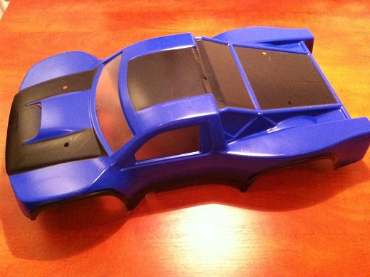

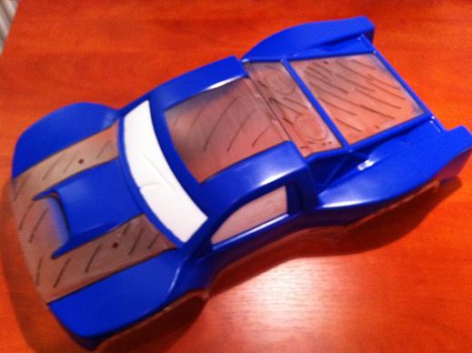

    So, nach dem Abkleben begann ich die freien Flächen mit einem Entfetter zu säubern. Im Anhang lackierte ich mit der Sprühdose das Blau. Wichtig hierbei ist, dünne Schichten aufzutragen. Insgesamt drei. Zwischen den Schichten sollte immer eine kurze Trocknungszeit eingehalten werden.
    Nach der letzten Schicht mit Abtrocknung muss die Maskierung des Schwarz abgezogen werden. Das verhindert ein grobes Abreissen der blauen Farbe.
    Wenn das Blau durchgetrocknet ist reinigt man die abgezogenen Flächen für das Schwarz. Dazu verwendete ich wieder den Entfetter.
    Als nächsten Schritt brachte ich das Schwarz auf. Genau mit der gleichen Vorgehensweise wie beim Blau. Aber zusätzlich habe ich dann auch noch über das Blau lackiert. Das verleiht ihm eine Undurchsichtigkeit und Farbtiefe. Die Maskierung der Scheiben muss dann auch noch raus.

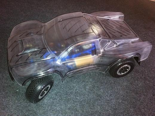

    Die Lackierung ist nun abgeschlossen und die Schutzfolie der Karo kann auch ab.
    Was für ein Glanz, oder ?
    Zu guter Letzt kommt noch das Dekor auf die Karo und ferig iss er.
    Das wars erstmal mit dem Shorti.
    Fahrberichte werden folgen fals er bei mir bleibt.
    Haut rein . Thomas

    Hammergeiles Projekt, sollte genau nach deinem Vorbild so verkauft werden in Serie. Wird es in absehbarer Zeit ein Video geben? Muss ja nix spektakuläres sein, nur um überhaupt mal eine Ahnung davon zu haben wie die Motorisierung das Teil so bewegt. Mensch, ich würde direkt meinen gesammten Fuhrpark für das Teil opfern.
