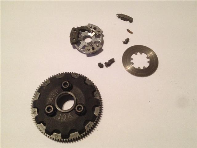

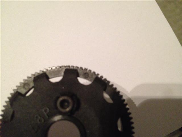

    Leider machte der Stampede heute schnarrende Geräusche.
    Das Hauptzahnrad hats erwischt und den Slipper.
    Die Beläge des Slippers waren zerbröselt überall verteilt.
    Da war bei der Slippereinstellung eine halbe Umdrehung wohl doch zu wenig.
    Gibt es eigentlich eine Modifikation bzw. verstärkten Slipper für den 2WD?
    soundmaster
    Anmeldedatum: 27.05.2010
    Beiträge: 4320
    BeitragVerfasst am: 26.05.2014, 10:14    Titel:
    Bin mir nicht 100% sicher, aber ich denke die Alu Pads vom E-Revo HD Slipper müssten passen. Brauchst du aber an sich nicht wenn du den Slipper korrekt einstellst.
    Ich stelle meine Slipper immer wie folgt ein:
    Fahrzeug auf Teppich und dann Vollgas geben. Die Vorderräder sollten sich nur ein wenig vom Boden abheben.
    Der Slipper sollte so die ersten 1-2 meter durchruschten. Das hört man an den hohen quietsch sound.
    Mit der Zeit bekommt man ein Gefühl dafür.
    Was ich auch mache ist die Temps des Slippers nach dem ersten Einstellen nach der Fahrt zu messen.
    Aber prinzipiell merkt man eh schnell während der Fahrt ob es passt oder nicht. Wie gesagt, man gekommt sehr schnell ein Gefühl dafür.
