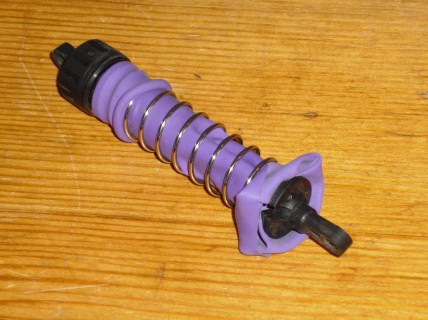

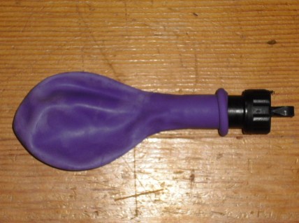

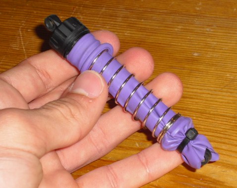

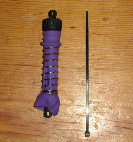

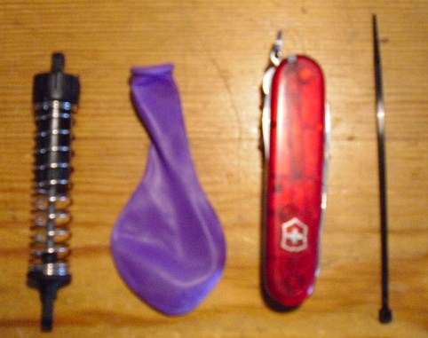

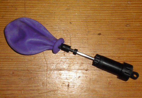

    so hier die Anleitung...falls Fragen auftreten einfach fragen Wink
    und als Tipp versuche den Ballon während aller Arbeitsschritte nicht zu beschädigen
    du benötigst den Dämpfer, einen Luftballon, eine Schere und einen Kabelbinder
    jetzt musst du den Dämper soweit wie auf dem Foto auseinander bauen
    nun brauchst du den Ballon...du musst den Hals des Ballons soweit wie auf dem Foto aufwickeln
    als nächstes stülpst du den Ballon über den Dämpferkolben

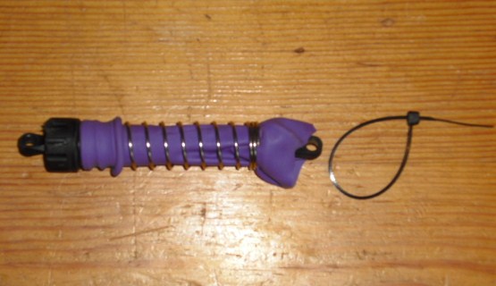

    jetzt rollst du das vorher aufgewickelte Stück des Ballons über das Dämpfergehäuse

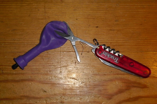

    nun wird mit der Schere die Spitze des Ballons abgeschnitten

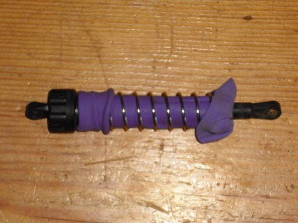

    nach diesem Arbeitsschritt steckst du die Feder wieder auf den Dämpfer
    jetzt wo die Feder wieder montiert ist wird der noch über der Abschlusskappe des Dämpers abstehende Rest des Ballonhalses über die Feder gezogen
    nun wird die Kolbenplatte auf die Kolbenstange geschoben während der unten abstehende Ballonrest zwischen Feder und Kolbenplatte eingeklämmt wird

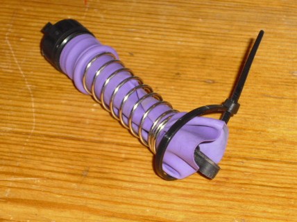

    jetzt wird der Kabelbinder benötigt...
    als nächstes musst du den Luftballon etwas anspannen (wie auf dem Foto gezeigt)
    und dann den Kabelbinder um den Luftballon festzurren
    jetzt nur noch den Kabelbinder kürzen
    und als Resultat hast du einen perfekt vor Schmutz geschützten Dämpfer
