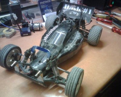

    ich hab mir auch was aus dem fred mitgenommen
    wenn du einen fünfjärigen sohn hast, der weg zum spielplatz ein bissl dauert...zwei autos zu tragen hast dann wirst erfinderisch Idea ... die dämpferbrücke ist aus einem praktischem grund sorum montiert... des tragens wegen....
    auch wenn es nin bisl panne aussieht, ist praktisch und hält auch...

    nun ja
    bei einem überschlag bringt das aber nur noch mehr hebelwirkung auf die dämpferbrücke
    son 1/10er ist doch nicht allzu schwer und groß zum tragen??

    ja ein auto kein thema, es sind aber zwei + koffer ...zum schrauben...
    wo sind denn eure dämperbrücken gebrochen ???
    unten ?
    meine immer nur hier
    links wie rechts, an den stellen wo auch die schraube vom dämpfer ist.
    also ich fand das es auch so statisch seinen sinn erfüllt und die stellen der brücke sichert welche bei uns immer kaputt gegangen sind.

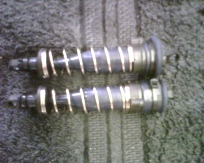

    So hier mal die bis jetz verbauten Teile:
    Tamiya CVA Dämpfer
    Carson Dragster Sport 12T
    Carson AT Reifen (vorne)
    Tamiya Monster /Superspike/Carson AT Reifen (hinten)
    komplett Kugelgelagert
    Outwears Shockcovers
    Alu Radmitnehmer
    Stahlritzel 17er
    Was noch kommt:
    Motorkühlkörper und gebohrte Ritzelplatte
    Stahlantriebswelle und die Anschlüsse dafür
    event. noch Carson Shooter 8T
    mehrere Ritzel 14-19 oder so mal schaun
    und den Rest weis ich noch net =)
    hab hier auch mal nen VID
    http://www.clipfish.de/video/3092561/tamiya-dt-02-sand-viper-tuning-teil-i-updated/
    so und noch 2 PICS
