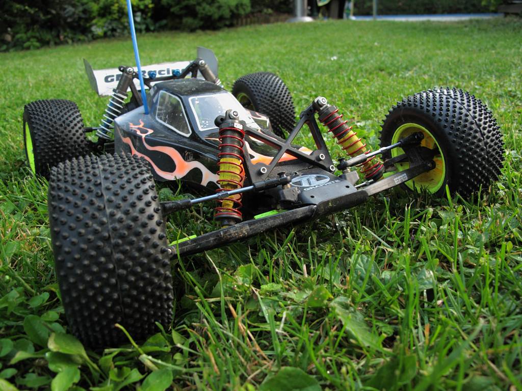

Kurzes Update zu meinem Stuggy:
- Wie man sieht, habe ich Edelstahlschrauben nachgerüstet. Waren nicht unbedingt nötig, aber ich wollte halt ein wenig schrauben
- Der rechte (im Bild links) Querlenker ist angeknackst - als Resultat aus einem heftigen Abflug, dem allzu übermütige Fahrweise vorausging. Wird demnächst ausgetauscht, der Querlenker hält aber noch tadellos, da nur die vorderste Strebe eingerissen ist. Springen möchte ich damit trotzdem nicht mehr.
Das Kegeldiff hat nun schon gut 20 Akkuladungen weitgehend verschleißfrei hinter sich gebracht, und mittlerweile gefällt es mir fahrerisch besser als das Kugeldiff.
Je mehr man sich ans Stuggyfahren gewöhnt, desto stärker wird das unglaubliche Potential dieser Plattform deutlich: Der verbaute LMT Basic 4200 (kurzer 19mm Rotor, 4200kV, lt. Hersteller bis zu 700 Watt belastbar) wird mir zu schwach: Übersetze ich ihn sportlicher, sinkt die Beschleunigung (z.Z. immerhin locker Wheelies trotz niedrigem Schwerpunkt und 145g leichtem Motor im Heck) und mit kleinerem Ritzel reicht die Endgeschwindigkeit nicht an die Leistungsgrenze des Fahrwerks heran. Die Elektrik bewegt sich dagegen spätestens nach 5-10min aggressivster Fahrweise thermisch am Limit, der Stuggy könnte etwa 50% Mehrleistung locker vertragen!
Als nächstes werde ich Expo auf Gas und Lenkung etwas raufsetzen, da auch ich mit den langen Knüppelwegen bei der absolut irren Fahrperformance nicht mehr so recht mitkomme
Die Zeit die vergeht, bis ich z.B. von der Vollgas-Stellung auf Vollbremse komme, macht sich angesichts der Agilität meines Stuggys schon recht deutlich und vor allem einschränkend bemerkbar. Dabei brauche ich die Vollbremsung nicht, um den Stuggy wirklich nennenswert abzubremsen, sondern nur, um das Fahrwerk kurz etwas anzutippen und am Kurveneingang genug Gewicht auf der Vorderachse zu haben - die Kurve wird quasi fast mit vollem Speed genommen bzw. ab dem Kurvenscheitel bereits wieder beschleunigt.
Überhaupt kann lässt sich der Stuggy sehr gut mit bloßer Gewichtsverteilung fahren, wo ich andere Modelle schlichtweg zusammenbremsen musste, um die Kurven zu kratzen. Wahrscheinlich wiederhole ich mich, aber eine derart extreme Performance hatte ich bis jetzt noch nie erlabt, egal ob 2wd, 4wd, 1/10 oder 1/8, Stadium oder Buggy.
Nach über einem Jahr, das seit der Planung des Stuggys (s. Posting auf der ersten Seite) vergangen ist, kann ich also guten Gewissens sagen, das Ziel, die Agilität des Buggys mit der Trittsicherheit des Trucks zu vereinen, wurde auf eine fast schon beängstigende Weise vollstens erfüllt.
Folgende Faktoren waren m.M. nach ausschlaggend:
- Die XXX-T cr Plattform, die für einen 2wd Stadium eine bis dato nicht gekannte Gutmütigkeit im Fahrverhalten an den Tag legt. Insbesondere die "neue" Hinterachse mit dem extrem niedrigen Rollzentrum dürfte ihren Teil dazu beitragen, und ist mit den 1/8er Kugelpfannen nun auch wirklich offroad-proof.
- Das auf den Truck übertragene Buggysetup vom XXX-cr
- Der Heckflügel, der immerhin 3x mehr Fläche bietet als die Stadium-Stummel
- Das Setup, welches mit dem nur 145 Gramm Motor (normale Motoren wiegen etwa 180 Gramm) im Heck und dem 280 Gramm wiegenden Lipo nicht nur ein leichteres Modell, sondern auch eines, mit einer neutraleren Gewichtsbalance gebracht hat. Der Heckflügel sorgt indes dafür, dass der Hinterachse nichts an Griff und Seitenführung verloren geht, während die statisch "günstigere" Gewichtsverteilung eine prominentere Vorderachse ermöglicht. Mit den Komponenten habe ich - mit weit weniger Erfolg - bereits in anderen Modellen experimentiert. Hier führe ich die durchschlagende Wirkung eher auf die Synergie dieser 4 Faktoren (wie mit dem Heckflügel beispielhaft angedeutet) zurück. _________________ CULTiges:
