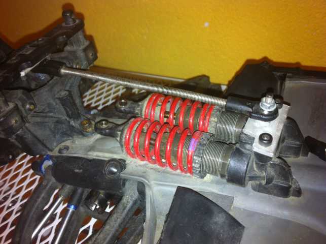

Chassisstütze einbauen.. http://i140.photobucket.com/albums/r40/ajb1205/IMG_4213.jpg
Einfach einen Pushrod ohne die blauen Spacer nehmen, und auf die Dämpferbrücke ein Stück Metall oder dicken Kunststoff schrauben, mit einem Loch. Hinten eine M4 Schraube an den Flügelhalter, vorne eine Schraube durch das Metall/Kunststoffstück mit einer Mutter verankern. |

Mein E-Revo ist schon ziehmlich oft und hoch und weit geflogen. (Allerdings mit der von Arakon beschrieben Pushrod VErsteifung )

Pushrodversteifung (wirklich zu empfehlen !)
Arakon hat Folgendes geschrieben: |
Ist das dein revo?
BZW Kann man den e revo das revo 3.3 chassi verbauen(außer das Getriebe?)
