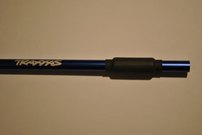

So, ich hab mich mal an das Loch für die Antriebswelle gemacht. Ich versuchte ja eine Abdichtung mit Schaumstoff zu machen … mit mässigen Erfolg.
So nicht!
Dank den Tips hier im Forum habe ich nun auch diese Lösung realisiert. Ein paar Lagen Silvertape und zum Schluss ein Stück Schrumpfschlauch und die Arbeit ist getan. Der Durchmesser der Verdickung beträgt 11.8mm, so hat man rundum ein paar zehntel Luft. Nun denke ich muss ich mir keine Sorgen mehr machen, dass es mir dort Steine reinwürgen kann. Staub und Wasser ist ja egal. Mal schauen, wie sich das bewährt.
So gehts :ex:

Hält der Schrumpfschlauch noch oder sieht man erste Ermüdungserscheinungen? Ich kann mir vorstellen, dass das Chassis ganz schön an ihm schleift. Oder nicht?

Ich werde jedenfalls das Loch auch mit Tape + Schrumpfschlauch dicht machen. |

Seit diesem Umbau hatte ich leider keine Zeit zum Fahren. Ich denke schon, dass das zwischendurch schleift am Schrumpfschlauch ... der muss sicher hin und wieder erneuert werden. Aber das ist ja kein Ding. Auf jeden Fall ist das "haltbarer" als die Lösung aus den Youtube-Movie. _________________ Kommt auf die dunkle Seite der Macht ... wir haben Kekse |
Verfasst am: 12.02.2010, 10:51 • Titel: |
ich versuchs andersrum - werd mir aus Alu eine entsprechend dimensionierte Hülse drehen (+ hochglanz finish ), wird dann mit 2 Madenschrauben auf der TRX Welle fixiert. _________________ Ryan Dunn
R.I.P. Bro |
downhiller Globaler Moderator
Verfasst am: 12.02.2010, 11:01 • Titel: |
Wenn Du schon drehst ... mach mal 2 Stk ... Chromstahl wäre auch schön  _________________ Kommt auf die dunkle Seite der Macht ... wir haben Kekse |
