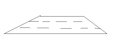

Das "Problem" ist, dass der Tunnel ich Chassis nicht rechtwinklig abschliesst. Das sieht etwa so aus:
Und ausserdem hat man halt auch nicht zu viel Luft zwischen Chassis und Welle um dort mit Lagern und Gummimanchetten zu hantieren. Mir wär das zu fummelig! _________________ Kommt auf die dunkle Seite der Macht ... wir haben Kekse |

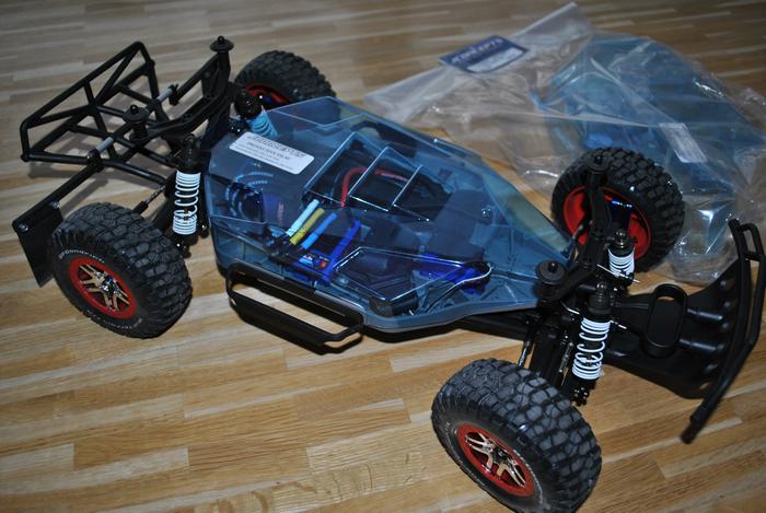

Heute habe ich die bestellten JCONCEPTS OverTrays für den Slash bekommen. Nun ist Schluss damit kiloweise Schnee oder Schutt im Chassis spazieren zu fahren .
Das OverTray ist aus klarem Lexan, das auf der Aussenseite mit einer Lackier-Schutzfolie überzogen ist … genau wie eine Lexan-Karo halt. Das OverTray muss ausgeschnitten werden und wird mit Klett-Streifen am Chassis fixiert. Passen tut es perfekt. Ich glaube, das Lackieren werde ich mir sparen. Erstens sieht man das Ding unter der Karo ja nicht, und zweitens sehe ich so immer direkt in das Chassis hinein.
Gespannt bin ich auf die Temperaturentwicklung der Elektronik unter der Haube. Ev. braucht’s dann im Hochsommer noch ein paar Belüftungsschlitze … aber erst ist Schneebashen angesagt .

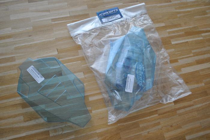

Wieso 2 Stück?
Verkaufst du mir eine?  |
downhiller Globaler Moderator
Verfasst am: 16.02.2010, 08:23 • Titel: |
Sammelbestellung ... auf dem Foto sind zwei ... insgesamt waren's acht  _________________ Kommt auf die dunkle Seite der Macht ... wir haben Kekse |
