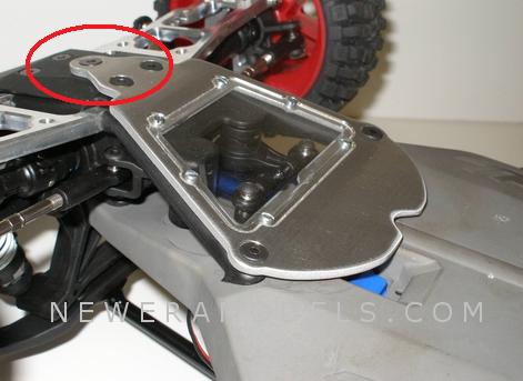

    Gerade heute habe ich gesehen ... "Neweramodels" bietet auch eine Lösung. Hier wäre sogar noch der Servo und Servoarm geschützt. Aber die Kante (roter Kreis) gefällt mir gar nicht. Und kleinere Steine kommen da trotzdem rein. Ich bleib bei meiner Lösung
    Das "Newera-Ding" lässt sich aber eigentlich auch leicht selber machen.
    Quelle: neweramodels.com

    BeitragVerfasst am: 22.02.2010, 20:19 •   Titel:
    und seitlich gehen die Steinchen nicht rein? Irgendwie nur eine halbfertige Lösung.
    Die Kante ist ein Griff ins Klo, aber bis zum Ellbogen rauf....
    NEM lässt sich das Teil sicher gut zahlen?

    BeitragVerfasst am: 22.02.2010, 20:29 •   Titel:
    25$ soll das Ding kosten ... exkl. Versand!
    Wie gesagt ... "meine" Lösung ist sicher gut und kostet quasi nix Very Happy ... und um das Servo mach ich mir nicht gross Sorgen. Da ist ja beim Extrem-Test auch nichts passiert Twisted Evil
    Ich sehe das Newera-Teil eher als Indoor-BlingBling Teil ... wer's mag Rolling Eyes ich bin eher für's Praktische
