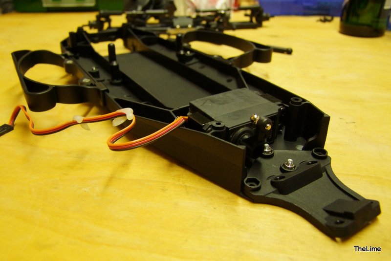

    Chassis mit Kickup und Side-Guards komplettieren
    Ich habe zunächst mal das Servo aus meinem X-Cellerator (R.I.P.) eingebaut, geplant ist aber ein wasserdichtes...

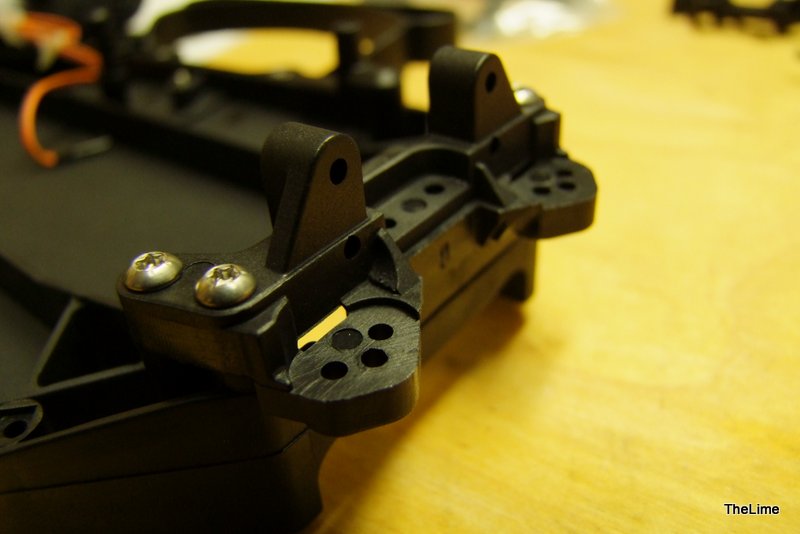

    BeitragVerfasst am: 20.09.2013, 22:17    Titel: Stage 6

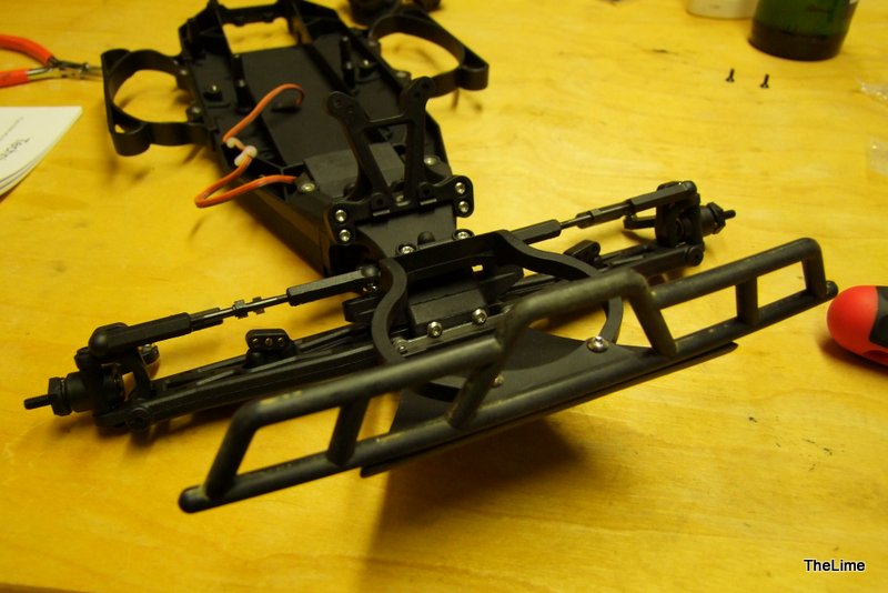

    So langsam wird es interessant, Bulkhead und Vorderachse werden eingebaut...
    Den vorderen Stoßfänger hatte ich schon temporär im E-Guana eingebaut, deswegen hat der schon nen "used"-Look

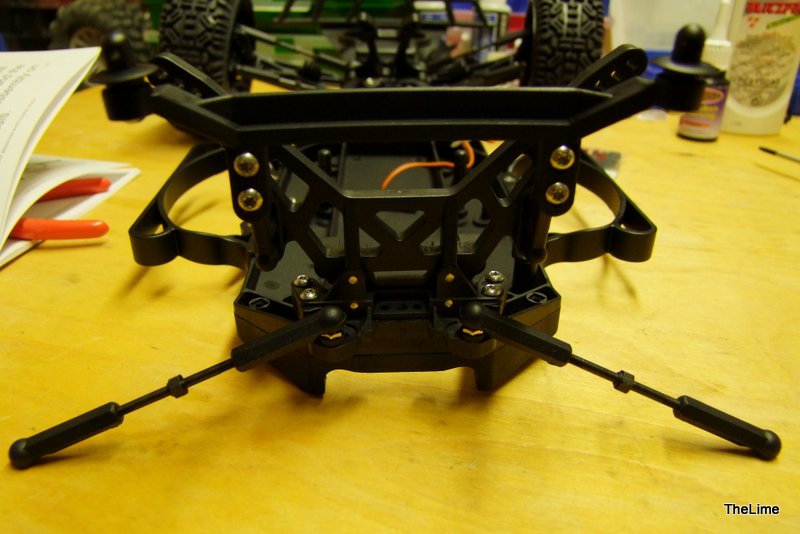

    Erst einmal wird die Brücke für die oberen Querlenker montiert:

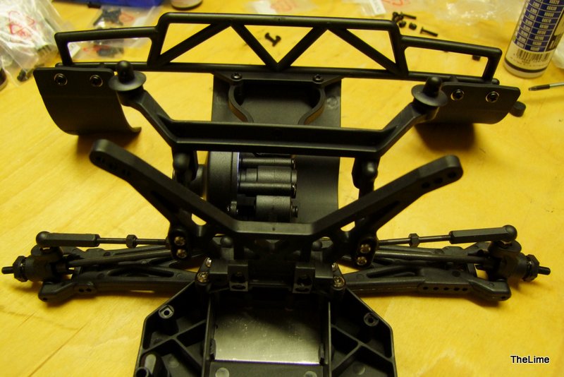

    Dann Dämpferbrücke, die oberen Querlenker und die hinteren Karosteher:
    (Wie man erkennen kann musste ich schon mal die Reifen anprobieren Wink )

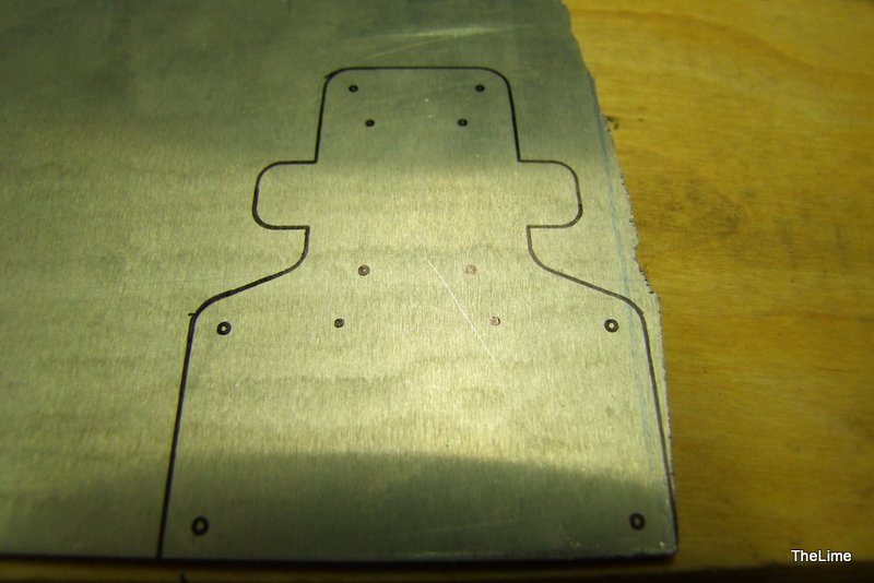

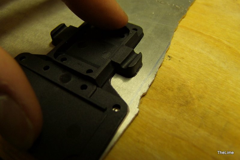

    In Stage 8 geht es weiter mit dem hinteren Chassisteil, aber auf Grund der schlechten Erfahrungen mit der hinteren Chassisplatte
    beim E-Guana habe ich erst mal Maß genommen, um das Teil aus 1,5er Duraluminium nachzubauen...
    to be continued...

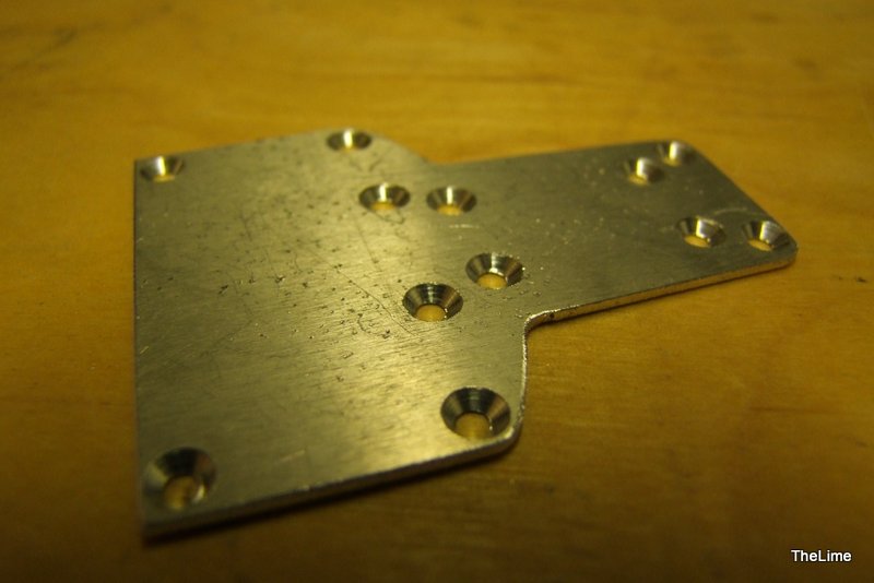

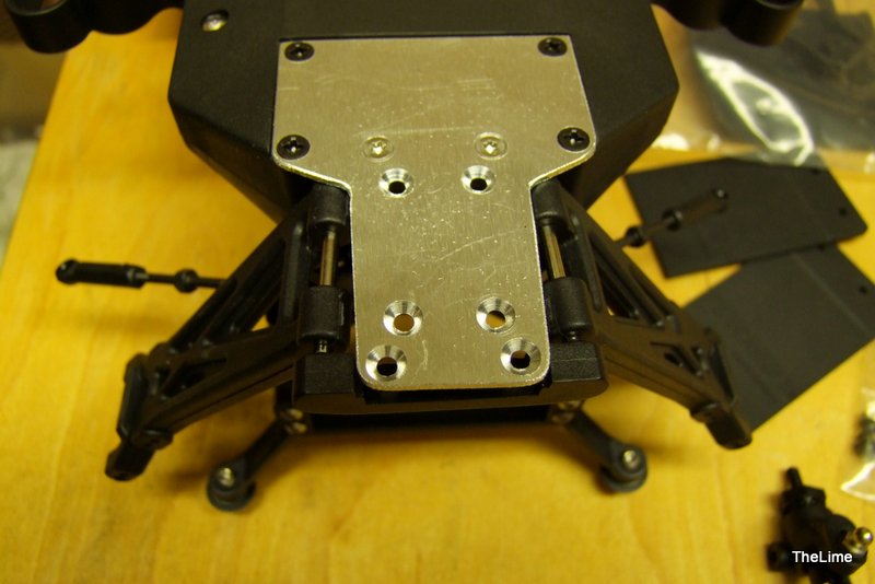

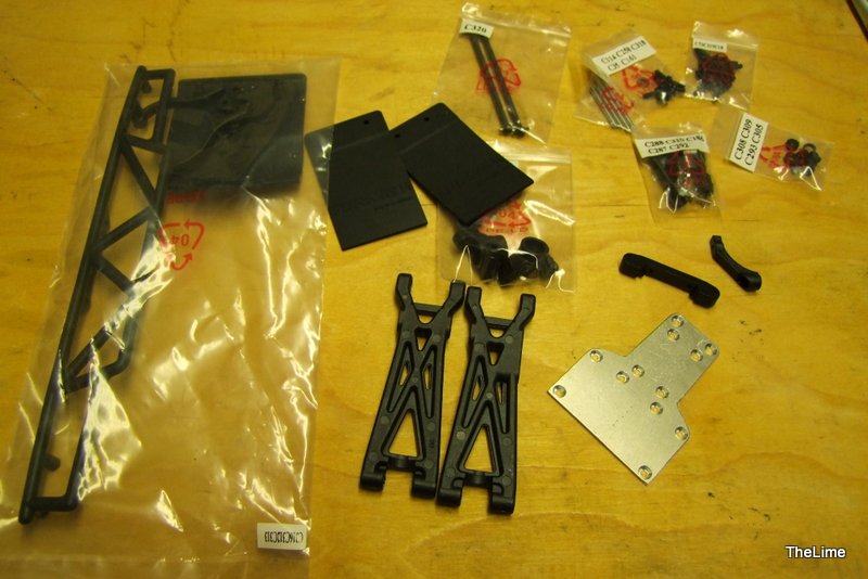

    BeitragVerfasst am: 28.09.2013, 20:57    Titel: Stage 8
    So, heute kommen wir zur Komplettierung des hinteren Chassis.
    Ich war gestern bis spät Nachts im Keller und habe gebohrt, gefeilt und zu guter Letzt geschraubt...
    Das Ergebnis der Bohr- und Feilerei Wink
    Fehlende Teile (die jetzt im E-Guana verbaut sind) wurden wieder aus dem Ersatzteilfundus ergänzt:
    Komplett:

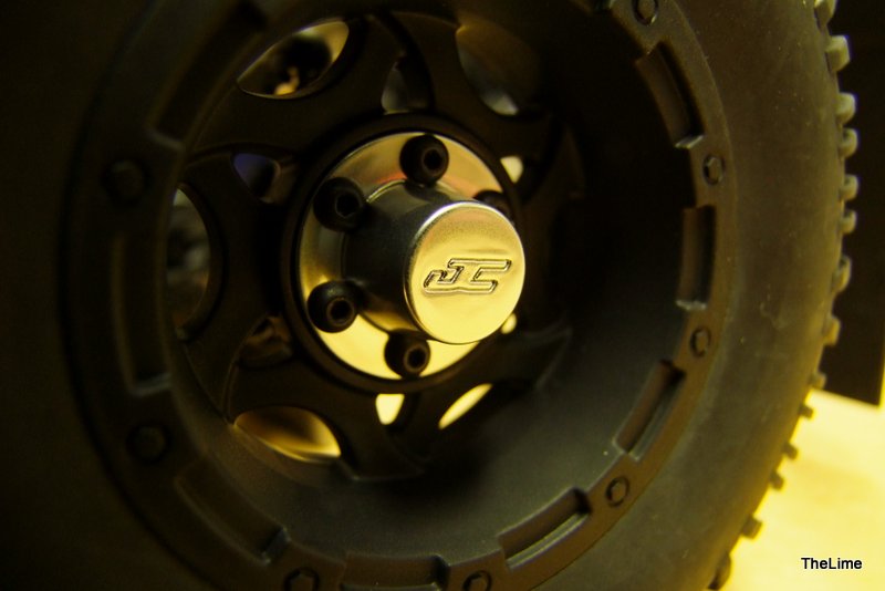

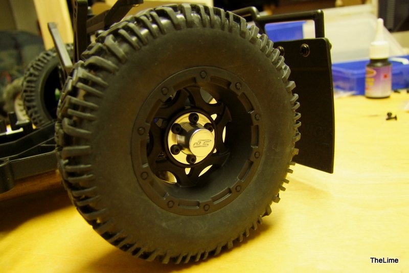

    Dann habe ich noch die neuen Felgen ausgepackt und drangeschraubt, die sehen (wie ich finde) richtig Klasse aus:
    Detailaufnahme:

    Und die Schrauben in/an den Felgen, nur Show oder auch Zweck???
