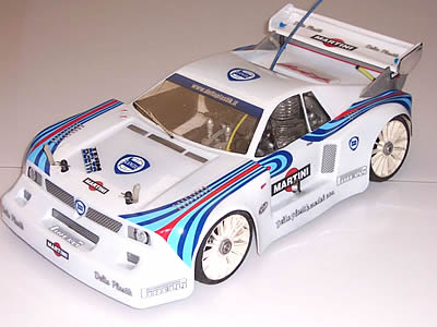

finde das thema spannend und ein bissi geschaut.....
audi ist nicht zu finden, aber einen lancia der dem teil sehr ähnlich sieht und mit der entsprechenden lackierung dem audi sicher sehr nahe kommt:
basis kann jeder 1/8er buggy sein..... _________________ www.wrc-drivers.at
