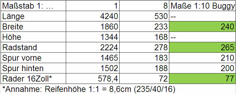

    ich habe mal ein bissel gerechnet und recherchiert und mich selbst verwirrt, vielleicht kann mir mal jemand helfen: ich habe die Angaben zur Abmessungen mal in die üblichen Maßstäbe (1:8 und 1:10) umgerechnet und dabei festgestellt, dass ein 1:10 4WD Buggy den Maßen eines 1:8 Modells (inkl. Räder!) am nächsten kommt. Hääh?
    Baut jetzt 1:10 zu klein? Habe ich einen Denkfehler? Müsste ich eine Fertigkarosse 1:8 auf einen 1:10er Unterbau setzen? Ich verstehe es grad nicht…hier mal meine Tabelle (grün = passt ungefähr):
    (Bemerkung: die Reifen mit 77mm Außendurchmesser habe ich beim blauen C gefunden, scheint eine Sondernummer zu sein…)
    Als technische Basis käme also ein 1:10 4WD in Betracht (Ansmann, Kyosho, HPI etc.), wäre da nicht die extreme Überbreite. Ich habe auch mal versucht, was über die Delta-Karosse von Krick rauszukriegen: Radstand 330mm, Breite: 305mm…das entspräche fast 1:6, aber nicht 1:8. Ich fürchte gerade, dass das Projekt schon in der Planungsphase hängenbleibt *seufz*. Confused

    Ich dneke mal diese komischen Maße kommen, da man ja nur 1 Chassis für tausende Karo´s hat (mal übertrieben dargestellt)

    Schau dir doch mal einen 1:10er Tourenwagen neben einem 1:10er Buggy an.
    Der Buggy baut halt viel breiter und auch etwas länger. Dadurch wird einerseits ein größerer Federweg erreicht und gleichzeitig die Kippneigung gesenkt.
    Oder anders ausgedrückt: Eine 1:10er Tourenwagenkaro passt auch nicht bündig auf einen 1:10er Buggy.

    also ist meine Vermutung richtig, dass 1:10 nicht wirklich 1:10 - Verkleinerung der Realität ist. Ich muss also schauen, wie ich die Karosse dehne/stauche, dass sie auf das Fahrwerk passt, ohne das es allzu besch.... aussieht ("Damals" gabs ja auch manchmal Plastikdeckel die ggü. dem Original so derbe entstellt waren, dass man sie beim besten Willen nicht erkennen konnte...). Dann wirds halt nicht ganz so maßstabsgetreu...jetzt mal in den Keller und meinen RC-Friedhof durchforstet....
    Würde ich nicht sagen. Wenn du deine 1:1er Werte von einem Car auf 1:10 rechnest, wirst du auch ca die Abmessungen eines 1:10er Glattbahners erhalten.
    Buggys sind aber nunmal Buggys und keine Tourenwagen, was ich damit sagen will, würde es solche Buggys auch in 1:1 geben, würde deren Verkleinerung auf 1:10 auch wiederum ungefähr den Maßen eines 1:10er Buggys entsprechen.
    Aber wenn du jetzt eine 1:8er Karo hast, kannst du natürlich auch einen 1:8er Tourenwagen verwenden, da sollte die Karo auch einigermaßen passen.
