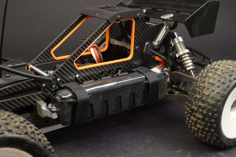

Die Lipos sind angekommen...
Kurzerhand hab ich sie in die ausgeweideten Team Orion Carbon Hardcases gesteckt, die am hinteren Ende großzügig aufgedremelt wurden.
Anstatt die beiden Hardcase-Hälften erneut zusammen zu kleben (was beim Öffnen fast immer zu Zerstörungen führt) werden meine neuen Hardcases durch etwas Klebeband und eine Rolle Schrumpfschlauch zusammengehalten, der auch gleich die Carbonoptik schützt.
Außerdem wurde die Gelegenheit genutzt, die dämlichen Akkufachdeckel zu entsorgen. Die Schlitze für den Schnappverschluss sind gerade breit genug, sodass das Klettband eines Asso RC8e durchgefädelt werden kann...
Damit wär' dann auch schon die Vorarbeit für die A123-Zellen geleistet.

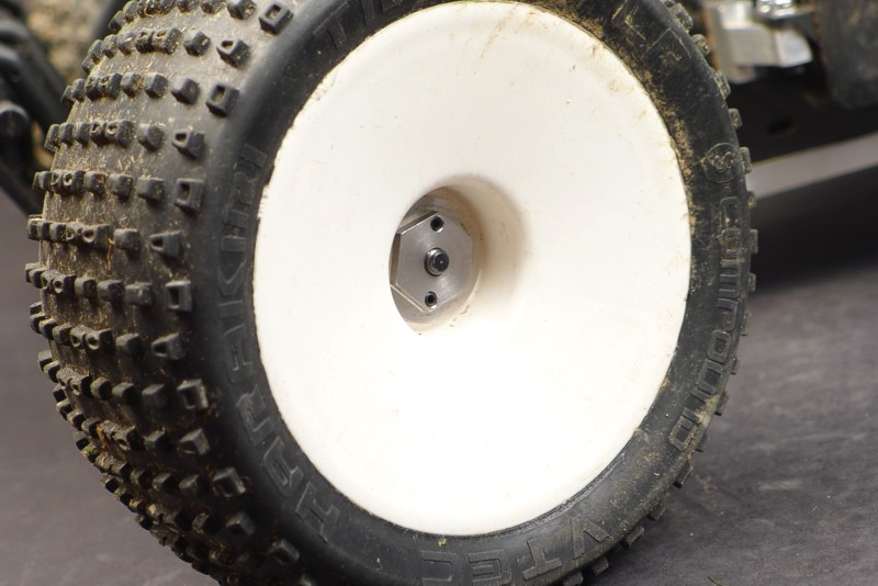

Außerdem kommen neue Radmuttern ins Spiel. Nachdem HPI sicher noch ein paar Savage-Generationen braucht, um bewährte 17mm/M12 Radverschlüsse zu bauen, hier mal ein Design mit 17mm Radmutter und M3x6mm Madenschrauben zum Sichern:
