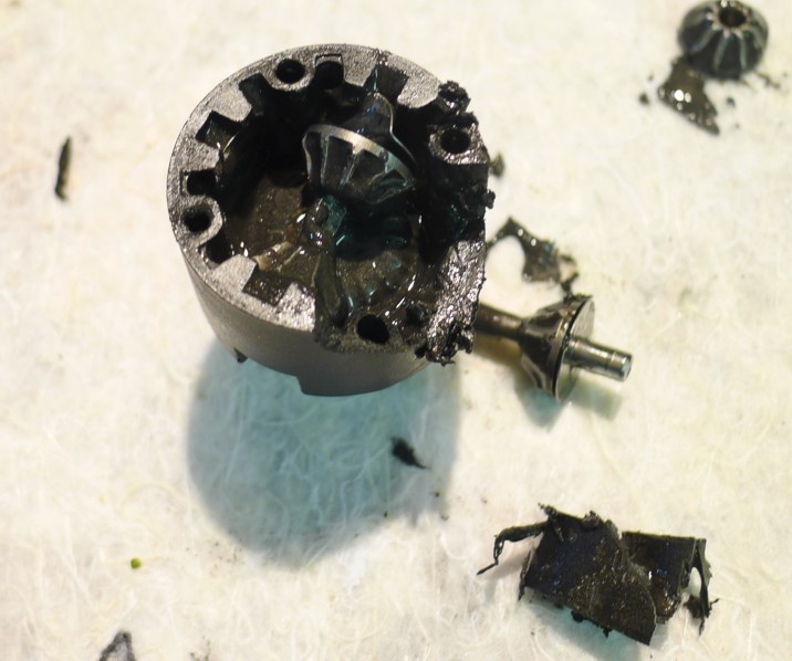

    Erst einmal hat das Kunststoff-Mitteldiff aufgegeben. Ein leichtes Knacksen beim Beschleunigen, dann ein lauteres Schaben, zuletzt war der Vortrieb quasi nur noch über das 300.000cps Silikonöl zu erzielen.
    Die Querachsen im Diff haben sich in das weiche, und durch die hohe Temperatur wohl noch weichere Gehäuse gegraben worauf die Zahnräder durchrutschten.

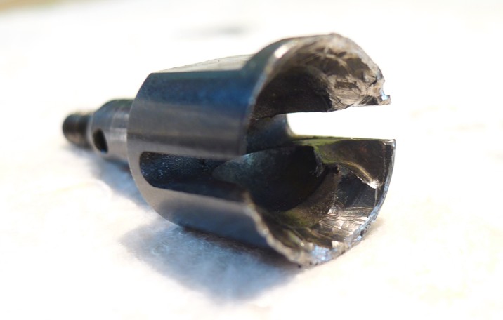

    Zweitens waren die Radachsen der Vorderachse fällig: die etwas längeren Flextek-Querlenker und der vergrößerte Lenkeinschlag führten zum Überspringen des Knochens mit folgendem Resultat:
    Als erste Lösung wurden die diffseitigen Outdrives mit Ohropax ausgestattet, um die Knochen weiter in die Radachsen zu bringen und ein Durchrutschen zu vermeiden. Ohrstöpsel lassen sich besser komprimieren als O-Ringe.

    Meine XL-Radachsen sehen jetzt durch das viele Überspringen auch fast so aus. Meine Antriebswellen habe ich noch nicht bekommen, müssten Mitte nächster Woche bei mir eintreffen Wink Testen werde ich sie dann natürlich auch gleich Twisted Evil

    Doppelposting: Schon hat der STUGGY das nächste Mitteldiff durch... Was machen bitte all die Leute, die ihren Savage mit Mitteldiff fahren??
    Diesmal hat es vermutlich den Mitnehmerpin des hinteren Diffzahnrads erwischt, denn nach vorne hin ist noch Vortrieb da. Ich schau da heute nicht mehr rein...
