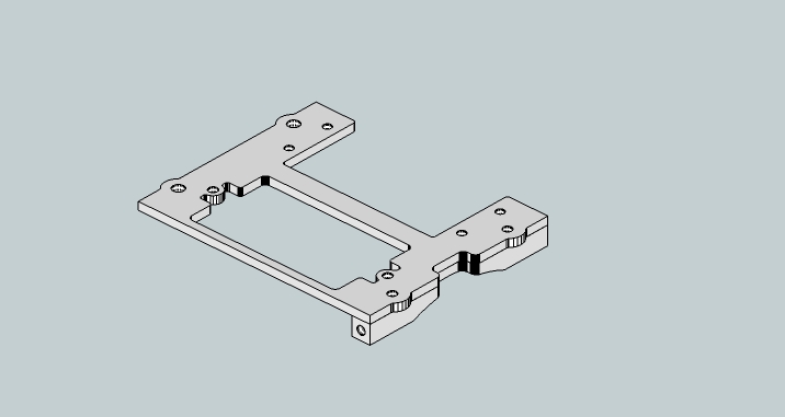

    - Aktuell kann man leider nicht das Ritzel wechseln, ohne den Motor auszubauen. Geht zwar mit einem Stock-Flux auch nicht, aber das hier ist ja "ultimate". Falls es sich bewährt, lade ich es im open source Thread hoch.
    Eine kleine, 5mm tiefe Aussparung in der Servoplatte und der Strebe genügt, um das Ritzel abziehen zu können. Ein häufigerer Ritzeltausch wird eingeplant, zumal...

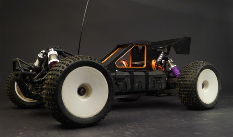

    Mal sehen, was da nötig wird. Morgen ist es ja soweit. Daher nochmal ein Foto in "schön" mit den angekündigten Änderungen:
    Leider dürfte einer der Orion FLX Akkus was abgekriegt haben (Eine Zelle kommt nicht über 4V) oder der Lader spinnt, was ich langsam eher glaube. Die Akkus werden morgen beim obelix nochmals gecheckt.

    ...rattenscharf sieht er aus Smile

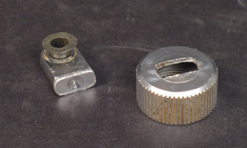

    Das Sprungverhalten würde ich als unkompliziert bezeichnen. Jedoch nicht so phänomenal wie sein Vorgänger. Der Grund: Die neue Gewichtsbalance, die 10% des Fahrzeuggewichtes zusätzlich auf die Vorderachse bringt, erfordert eine andere Dämpferabstimmung. Beim Absprung war immer wieder die Tendenz zu sehen, dass der ultimate STUGGY die Nase im Scheitelpunkt des Flugs deutlich nach unten neigte. Die lahme Lipo-Chemie sorgte auch zuverlässig dafür, dass die Nase nicht mehr hochkam, und so führten Landungen erfolgreich zu mehrfachen Überschlägen, welche die servosaverlose Lenkung übrigens bravourös überstanden hatte!
    Einer der Dämpfer war jedoch weniger erfolgreich im Abfedern von 7kg Masse: Ein letzter Sprung ins Blaue, sprich nicht einsehbarer Landezone (ja...) führte zu einem Einschlag in einen Gegenhang mit gut sichtbarem Krater durch ein Rad. Vermutlich führte ein Überschlag dazu, dass der STUGGY aufs Dach abrollte und dabei die Aufhängung rechts hinten nach unten gerissen wurde. Die Dämpferkappe sah danach so aus:
    Fairerweise muss gesagt werden, die Kappe war bereits beschädigt, weil sie mal verbogen war, und ich sie wieder gerade gebogen hatte, was das Material sicherlich schwächte. Der übrige Dämpfer blieb - wie der Rest vom ultimate STUGGY - unversehrt und ist inzwischen wieder repariert.
