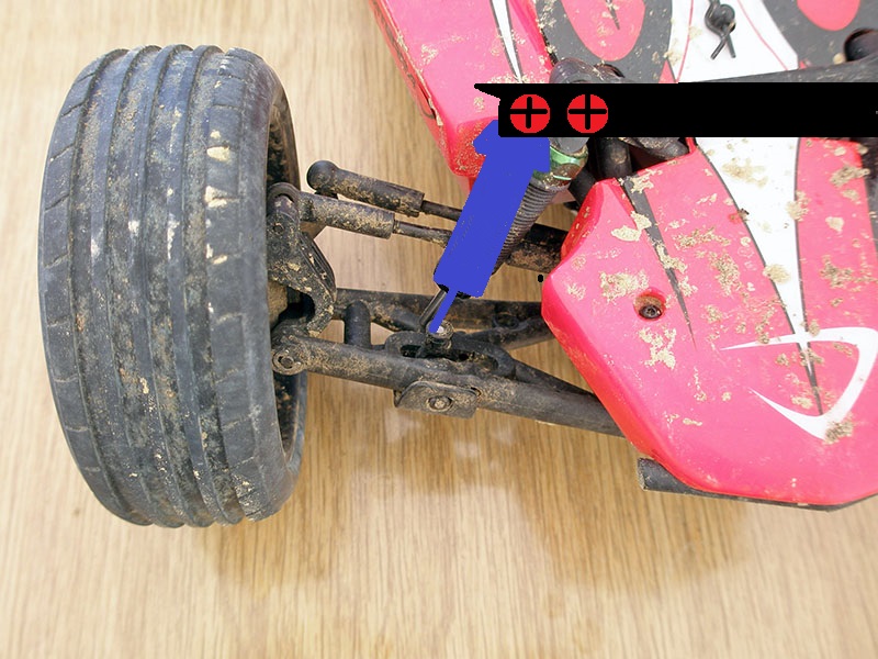

Noch ein Tip:
Macht über die vorderen oberen Dämpferbefestigungen einen Schutz. Bei Überschlägen auf Steinen oder Pflaster/Teer ist sonst sehr schnell was defekt:
Das ist ein Aluwinkel, gibts im Baumarkt als Meterware für 3 Euro. Die Ecken rundgefeilt, zwei Löcher rein und mit der Schraube des Stoßdämpfers verschraubt. Schützt sehr gut. Im Bild sieht man auch die Reely Rex-X Dämpfer. |

DerAttila Gast
Verfasst am: 25.06.2014, 12:49 • Titel: |
Wenn Du, wie beschrieben, eine Art Domstrebe aus einem Metallwinkel machst (als Schutz für die Dämpfer) dann mach die doch breiter, nicht aus Alu sondern härter und bohre zusätzlich etwas weiter außen die Löcher für die Dämpfer. Dadurch stehen sie etwas steiler (verbessert das Federverhalten, verschlechtert die Spurstabilität an der Vorderachse, was bei einem Heckantrieb zu vernachlässigen ist) und Du musst das Plastik nicht bearbeiten.
Sähe dann so aus:
