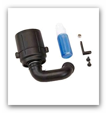

    ja, ist kein problem. sollange es nur spritzwasser ist. wenn eine große menge schnee auf den heißen motor kommt, dann ist das nicht so gesund. da können dann risse entstehen. aufpassen mußt dann auf den luftfilter. wenn da wasser reinkommt, ist es ganz schlecht. gibt für die 1:8er so regenabdeckungen. würde bei dir aber nicht passen. eine bastelmöglichkeit wäre ein deckel von er passenden spraydose. ist auch bei den käuflich zu erwerbenden produkten nicht viel anders. oder aber es gibt für die 1:10er regenluftfilter (stickwort ins-box).
    ps.: sowas in der art

    Ja, sowas könnte ich mir vorstellen. Mein Luftfilter hat nämlich auch schon so manches hinter sich. Muss eh gewechselt werden.
    Aber ist die Regenabdeckung komplett dicht? Wie wird denn die Luft angesaugt?

    Jay-Ar hat Folgendes geschrieben:
    nein, natürlich nicht Wink
    die luft saugt er von unten an. oben und seitlich ist er verschlossen. wahrscheinlich sind unten noch ein paar ecken und kanten, dass das wasser nicht direkt reinspritzen kann.

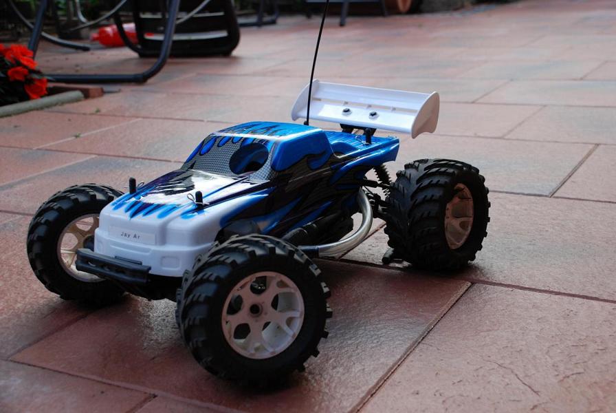

    Das wichtigste ist natürlich die Karosserie. Ich habe mir da etwas in Richtung Subaru Impreza oder Mitsubishi Lancer Evo 8 vorgestellt. Sehr Rally-typisch, ich weiß. Rolling Eyes
    Was mir noch im Kopf rumschwirrt: Die Abgase des Reso's nach hinten umleiten, eine Art Duplex-Auspuff.
    Wenn ich den iØ des Reso-Endstücks einhalte und das Rohr bis nach hinten hin verlängere, werde ich Nachteile erhalten? z.B. unsauberer Leerlauf, erhöhte Temperatur des Motors aufgrund von mehr Staudruck?
    Würde natürlich sehr geil aussehen. Besser als wenn es seitlich rausspritzt. Dann würde die Soße auch nicht immer auf der Karo und den Felgen kleben.
    greetz
    J.R.

    Ich hab sowas ähnliches schonmal probiert, leider habe ich dort nicht auf das Gefälle geachtet:
    Da war sogar ein leichter Anstieg bis zum Ende. Natürlich hat es sich alles direkt nach dem Auslass gesammelt und konnte nicht raus.
    Dieses mal bin ich schlauer Laughing
    Das Reso nach innen zu verlegen habe ich auch schon überlegt. Muss mal gucken ob das passt, weil dort der Tank sitzt.
    Als Material habe ich auch an einen Silikonschlauch gedacht.
    Naja mal schauen ob ich etwas passendes finde. Rolling Eyes
    Vielen Dank.
