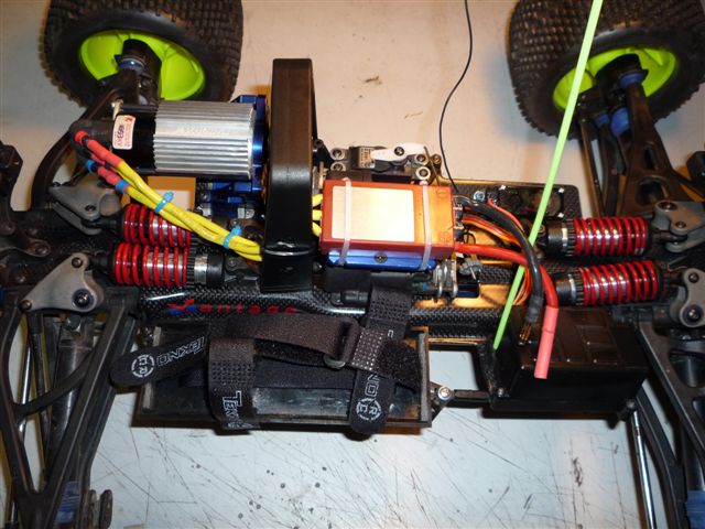

    BeitragVerfasst am: 06.01.2009, 12:38    Titel:
    Update:
    Der Truck ist soweit fertig, eine kurze Testfahrt vor dem Haus war trotz sehr zahmer Übersetzung sehr beeindruckend, das Ding hat Potential! Das Getriebe hab ich im 2. Gang blockiert, da die Schaltpausen sehr lange sind und der erste Gang absolut nicht benötigt wird.
    Grundsätzlich täte ich das 2 Gang rausschmeissen. Daher meine Frage, gibt es eine Single Speed Conversion für den Revo? Hab alles Gefunden (F.O.C., diverses Ratios,...) aber ein single speed nicht.
    Der Truck wiegt Fahrfertig ohne Body 4.5 kg, denke dass ist ein guter Wert, da ich ausser dem Vantage Chassis noch nichts in Leichtbau investiert habe.
    Kommentare sind ausdrücklich erwünscht!

    BeitragVerfasst am: 06.01.2009, 14:52    Titel:
    Nachdem was man auf dem Foto erkennen kann, schaut der Revo doch schonmal sehr gut aus, ich mag das Carbonchassis, das ist echt geil.
    Auf RC-Monster gibts eine Anleitung wie man das Getriebe des Revos umbaut und den ersten Gang rausschmeisst, hier mal der Link: http://www.rc-monster.com/forum/showthread.php?t=7441
    Für dich ist das richtige dann die "Option 4".

    BeitragVerfasst am: 06.01.2009, 18:23    Titel:
    @vinci0815: Danke für den link, das werd ich demnächst so machen. Und ja, ich finde das vantage Chassis auch nur geil, und finde für 150 Dollar inkl. Center CVD´s und V-Armor Unterfahrschutz ist es gar nicht so teuer.
