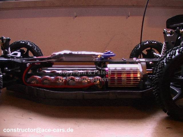

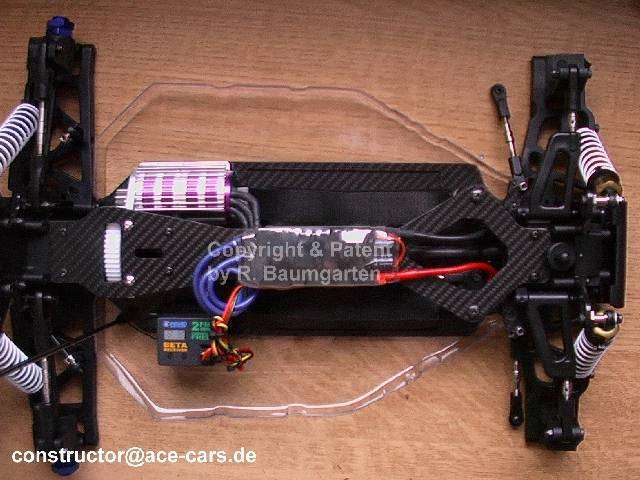

    Hallo Leute,
    endlich ist es soweit und ich kann Fotos der Umbausätze an denen ich in den letzten 6-12 Monaten gewerkelt habe zeigen, das Patent erlaubt es mir nun "die Katze aus dem Sack" zu lassen.
    Natürlich beantworte ich jede Frage die sich hierzu ergibt, damit aber vieles schon im Vorfeld geklärt ist, gebe ich hier mal eine kleine Übersicht über die Features, Details und Fotos werden folgen.
    Features:
    - 6-12 Zellen Sub-C Größe (Lithium Ionen oder Lithium Ionen Polymer Akkus werden demnächst auch erhältlich sein)
    - Oberes und Unteres Chassis aus Carbon
    - Patentierte unter Chassis Konstruktion aus mehreren Materialien
    - einsetzbare Motoren: 540/550 oder gleiche Größe (36 mm Durchm.und bis zu 60mm lang, mit 3,17; 4 oder 5 mm Welle) Brushless oder Brushed
    - neue patentierte integrierte Akkuhalter
    - starrer Durchtrieb (Slipper als Option)
    - sehr leicht zu zerlegen und zu warten, alle Teile sind erreichbar OHNE etwas "wegzumontieren"
    - sehr stabil, bei dennoch extremem Leichtbau (2,3 kg (und darüber, je nach Ausstattung) ohne Akkus aber ansonsten voll ausgestattet
    - extrem schmal durch das patentierte Chassis (sehr viel schmaler als bisherige Buggys !!)
    - 3-4 (je nach Umbausatz) Hauptzahnräder (1 x im Umbausatz, der Rest als Option)
    - 12-17T Motorritzel aus Stahl in Modul 1 (1 x beim Umbausatz, der Rest als Option, aber auch in Bohrdurchmesser 3,17mm; 4 oder 5mm)
    - wird es als Umbausatz oder wahlweise als fertiges Auto (oder fertigen Satz zum selber Schrauben) geben
    - Buggy Karo mit Unterbodenwanne in Vorbereitung (als Option, vorerst kann die alte Karo verwendet werden)
    - Abmessungen entsprechen dem gültigen Reglement
    - zum "Heizen" oder für Rennen gleichermaßen
    - für verschiedene Modelle und Chassislängen

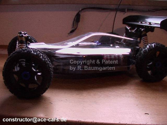

    Die nachfolgenden Bilder (UPDATE!) zeigen die Chassisgeneration V1:

    zu den Fotos:
    du hantierst mit teurer Kohlefaser und Titan als obs Balsa wäre..
    also müsste doch auch ein wenig Kohle (= Geld) übrig sein, für eine Kamera, damit du die Bilder nicht immer mit dem Handy machen musst

    zu den fotos: die sind absichtlich dunkler gehalten !!
    (ich knipse mit meiner mini DV camera, das Blitzlicht habe ich dazu net, aber in diesem fall sollte es etwas "mystisch" sein ;-)
    die details sind klarer und heller, damit man auch was sieht !!
    (kommen in den nächsten tagen!!)

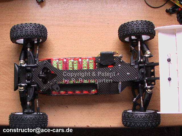

    Das mit den Patenten ist schon so eine Sache, aber ich wollte ja erstmal langsam loslegen, die Zeit ist im moment an allen Ecken viel zu knapp.
    Aber hier kann man sehen was ein Moderner 1:8er E Buggy nur wiegen sollte, das Gewicht beinhaltet die noch nicht erhältliche Unterbodenwanne inkl. Karo, daher ist das Auto im moment sogar noch leichter weil halt ohne Unterbodenwanne.
    Wenn man nun berechnet das kleinere Lipos durchaus nur 200 gr wiegen (im bereich der 3200-4000 mAh) dann kommt man knapp unter 3 kg weg !!
    (die Nitros sind derzeit bei ca 3,3 -3,5 Kg, ich denke beim elektro gibt´s noch möglichkeiten, vor allem was die akkus angeht, die Lipo´s werden immer besser, da geht entweder das gewicht schnell runter, oder die fahrzeit rauf.

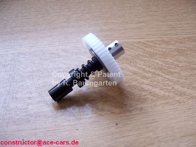

    Kommen wir nun zu der Nahansicht des Hinteren Getriebes, das interessiert wohl einige.
    Derzeit im Prototyp der Slippper, die Serie sieht hier ne Starre Achse vor.
    Den Slipper wird es als Option aber auch bald geben.
    Und obwohl es so klein und eng zugeht ist derzeit auch ein 3. Diff in der Entwicklung, auf einigen Pisten ist das ja von Vorteil.
    Selbst ein Freilauf könnte machbar sein, dies ist aber derzeit nicht wirklich geplant.
    Hier das Bild (UPDATE):

    BeitragVerfasst am: 11.05.2005, 21:29    Titel: Re: UMBAUSÄTZE für 1:8 Buggys !!

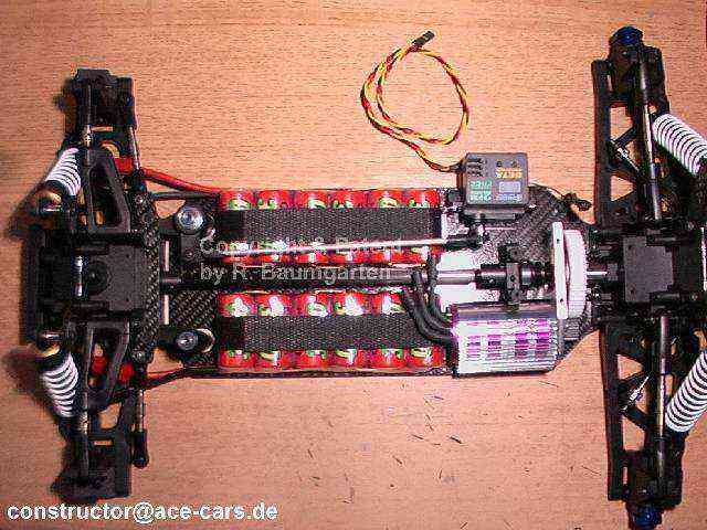

    Hier nun der Blick auf das Chassis gesamt, allerdings ohne "störendes" Topdeck Wink
    Ich hoffe man kann durchaus sehen das alles sehr kompakt ist und alle Teile gut erreichbar sind.
    Das Modell/bzw. der Umbausatz wurde so konzipiert das man an alle Stellen rankommt OHNE was zu demontieren.
    Selbst das 3. Diff geht in die Richtung, es wird nach möglichkeit von aussen einstellbar sein (derzeit Prüfe ich noch die Technischen Möglichkeiten)
    Ich hoffe dies beantwortet schonmal ein paar Fragen.
    Hier das Foto:
