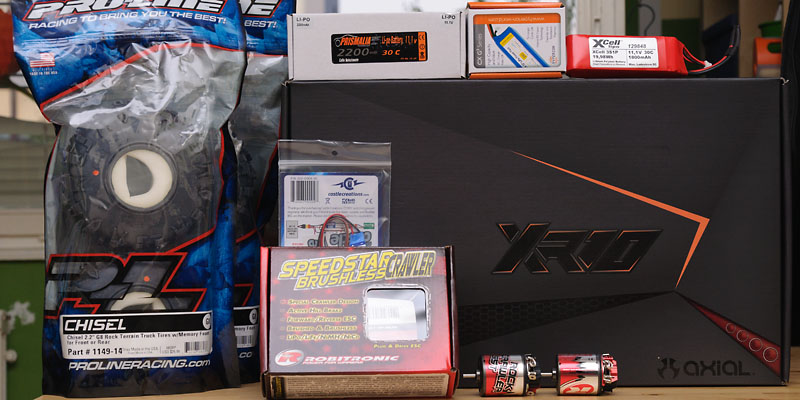

    wie´s der Titel schon sagt, ich, als absoluter Crawler-Noob, hab mir jetzt auch einen XR10 zugelegt.
    Nachdem ich Ihn jetzt ein paar Mal gesehen hab und immer mehr Lust auf einen eigenen Crawler bekam, war da dann plötzlich die XR10-Aktion, da konnte ich nicht mehr widerstehen. Very Happy
    Als Reifen hab ich mir die ProLine Chisel dazu genommen, für den Antrieb sorgen 2 Stück Robitronic Rock Crawler 55T + Robitronic SpeedStar 2 Crawler Edition.
    Als Servo kommt ein HV-Servo von MKS mit 28kg zum Einsatz. (HV767)
    Da der Servo mit 7,4V gespeist werden will ist auch ein BEC Pflicht, hier bat sich natürlich das Castle BEC an.
    LiPos werd ich mal schauen was gut passt, aber alles von 850 mAh - 2200 mAh 3s ist vorhanden in versch. Abstufungen.
    Gestern früh bestellt, heute war er dann auch schon da.
    Hier nur kurz ein paar Bilder welche Teile verbaut werden, bzw. vom XR-Lieferumfang
    Freu mich wie ein kleiner Bursch auf den XR10, das einzige das jetzt noch fehlt ist die neue Funke (Futaba 4PL), aber die ist leider noch im Rückstand.
    Daher wird vorerst der Servo nur bei 6,0V werkeln, denn mehr verkraftet der R3.1 Receiver nicht.
    Aber zuerst muss der XR10 ja einmal zusammengebaut werden, das sollte aufgrund des sehr guten Aufbaubericht von downhiller noch weniger Problem sein als mit sehr guten Anleitung von Axial alleine.
    Das einzige was ich noch im unklaren bin ist wie ich die Karo lackiere, solls eher ruhig und gediegen werden, oder knallig effektvoll Question

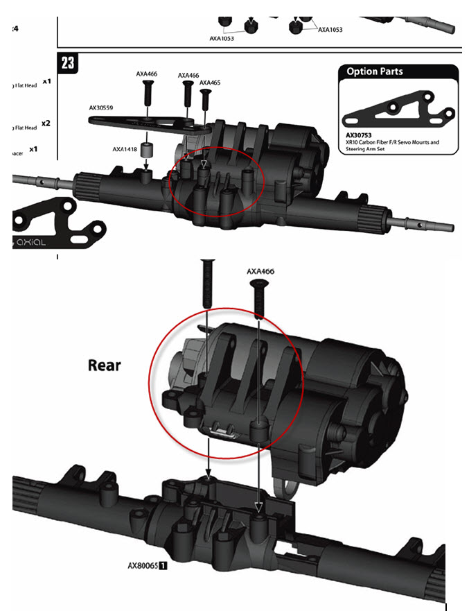

    Das Wichtigste beim Aufbau … das Getriebe der hinteren Achse. Die Halterung für die oberen Links muss richtig satt angezogen werden … aber die Schrauben nicht im Kunststoff überdrehen! Wenn Du die Platte für den hinteren Servo (AX30559) weglässt, musst Du die Schrauben kürzen, da sie sonst auf das Lager drücken. … wenn Du bei diesen Punkten nicht sorgfältig arbeitest, hält das Getriebe unter Last keinen halben Akku.

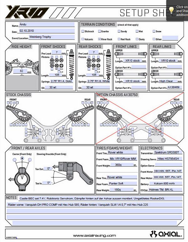

    Als kleine Starthilfe hier mal mein Setup Sheet einer Comp. Mit diesem Setup war ich sehr zu friefden ... kann ich als Ausgangslage empfehlen.

    Das mit den kürzeren Schrauben hab ich bereits in deinem Aufbaubericht gelesen und werd ich natürlich auch machen, hintere Servoplatte brauch ich ja nicht.
    Danke für dein Setup, hilft immer weiter eine solche Hilfe und spart einem anfängliches Herumprobieren.

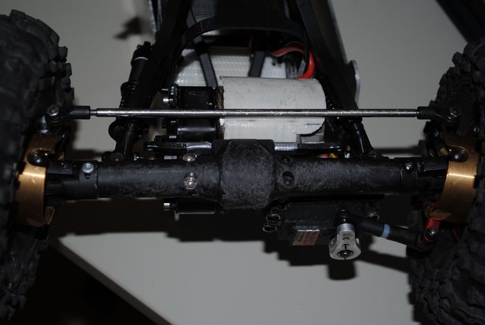

    Noch zwei kleine Tips, die Du gleich beim Aufbau umsetzten kannst, und dann beim Crawlen enorme Vorteile bieten.
    Dreh den Servo um 180°. So wird der Anlenkhebel kürzer und bietet weniger Angriffsfläche bei Steinen und Stufen … und die Schraube am Servohorn kommt von hinten rein.
    Dann mach eine durchgehende Lenkstange hinter der Achse. Die Originalanlenkung hat zu viele Kugelköpfe und somit auch enorm viel Spiel.

    Das mit den Rundstäben statt den High-Clearance-Links und der geänderten Lenkstange hab ich jetzt schon öfter gesehen und gefällt mir gut die Lösung.
    Zwar nicht so schön wie die Axial-Tuningteile (bei den Links), aber dafür günstiger.
