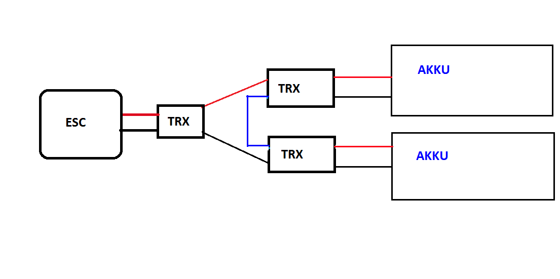

    Hallo!
    Ich möchte einen 4s 4500mah 30c und einen 2s 4500 30c in reihe schalten.
    leider weiß ich nicht, welche Stecker am besten geeignet sind.

    Wenn du schon Traxxas-Stecker dran hast, kannst du dir einfach einen Y-Adapter löten. Gibt's auch fertig von Traxxas (#3063), aber da sehen die Kabel etwas dünn aus.
