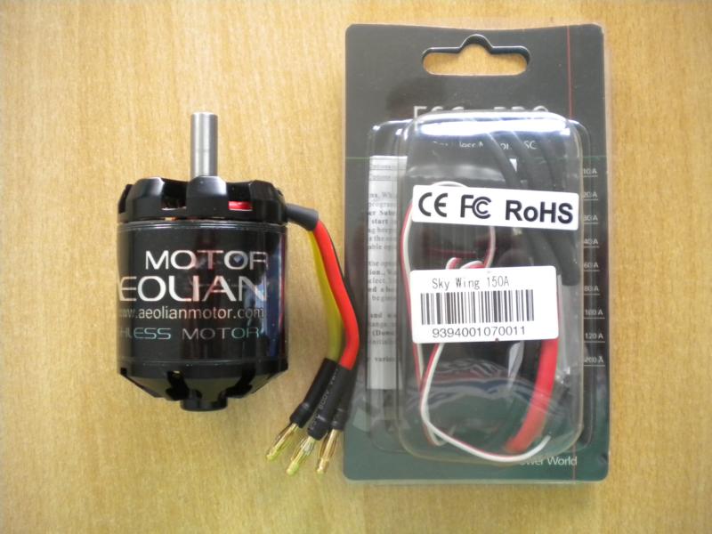

Das ist doch ein Außenläufer (oder sieht der nur so aus)?
Für ein Offroadautomodell ist der aber ungünstig, da die darauf ausgelegt sich sich durch Lufststrom durch die Wicklungen zu kühlen (bei Hubies & Fliegern nicht so das Prob.,a ber neim Auto?) & da komt dann ne Menge Dreck sein, der den Motor zumüllt!
Guck mal lieber nach einem Innenläufer!
Im Savage fahren viele ezrun oder xerun Regler, die sind preiswert & den Erfahrungen nach echt alles andere als schlecht! _________________ Auf zum Atom! |

Das mit dem dreck ist ein guter tipp, aber vielleicht hat er sich ja ne gute dichtung für den motor überlegt. Ich finde das projekt jedenfalls ziemlich interessant und hoffe das du so viele ungewöhnliche teile wie möglich verwendest. Ich würde mich jedenfalls über den bericht freuen _________________ LRP S10 Blast TX - Brushless 4000kv - 6000mAh 2S2P 7.4v 25C

Schönes Projekt, ich fliege schon einige Jahre Heli, aber den Motor kenn ich gar nicht. Ist der vom King?
Wie viel KV hat der?
An 6S wären 1100-1200KV ideal, da brauchst du ein großes Ritzel um auf eine passende Geschwindigkeit zu kommen. _________________ Losi 8ight-e 2.0, MEGA 2250, MMM/ Sirio CL7B

Den hab ich mal in der Bucht geschossen.
hier ein paar daten:
Rotational Speed: 320 (kv) RPM/V
Continuous Current: 80A
Max. Current: 90A
Input Voltage: 11.1 - 29.6V
Max. Efficiency: 98%
No Load Current: 1.9A
Internal Resistance: 34m(Omega)
Power: 1985W
Motor Weight (Motor only): 488g
Motor Dimensions (Diameter x Length): 50mm x 65mm
Propeller Dimensions: 16" x 10 "/18" x 10"/18.5" x 12"
Input Battery Types: NiCd/ Nimh/ Li-po Battery
Recommend Model: Airplane
Aber soll ja eher was fürs auge sein.  _________________ Akzeptiere oder verändere!
