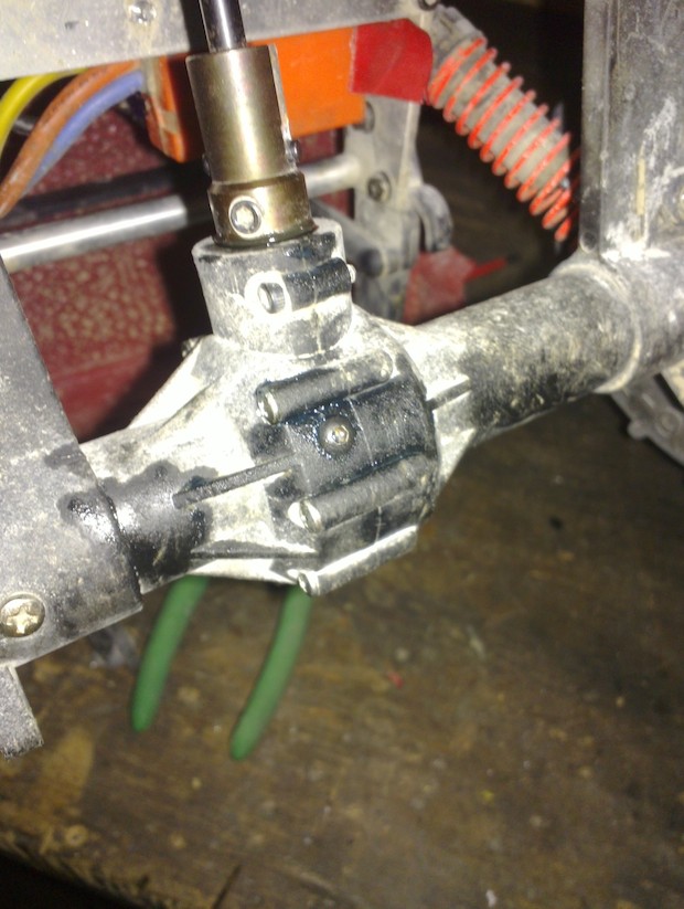

leider verlier ich immer häufiger die kardanwelle zur vorderachse beim fahren, ok meisten bei überschläge usw. gibts da irgendwie nen trick oder nen tuningteil wo das verhindert wird? wird langsam lästig laufend die welle wieder einzubauen. |

also ich habe bei meinen Maddys dafür gesorgt das die Vorderachse nicht mehr ganz ausfedert. Ich habe ein Stahlseil genommen und an einer Achsenseite das Seil durch ein Loch an dem Halter am Achsrohr durch gezogen und mit einem Innenteil von einer Lüsterklemme gesichert. Dann habe ich in dem vorderen Rammer seitlich 2 Löcher gebohrt und bin mit dem Seil da durch. Dann habve ich den Maddy etwas eingefedert und das Seil auf der anderen seite an der Achse befestigt. Dadurch kann die Achse nicht mehr ganz ausfedern, die Dämpfer werden nicht mehr bis zum Anschlag auseinander gerissen und die Kardanwelle bleibt seit fast 2 Jahren an Ort und Stelle.
Weil das schlecht zu erklären ist mache ich nachher mal ein paar Bilder.

Tataaa,
mein Dragstück ist leider ein bisschen verschmutzt.
Aber ich denke Du siehst was ich oben geschrieben habe.

merci klaus. habs nicht ganz so elegant gelöst. aber es hält einfach 2 kabelbinder genommen sollte halten, zumindest grad mal 1 akku verblalsen mit massig überschlägen.
bis jetzt hebts. aber so wie du mach ich das auch. hab da noch so ein stahlseil daheim,is von ner alten lampe.

Mal ne andere Frage: Hast du ein Twin Force oder ein Mad Force VE Cruiser?
Ich hab hier beide stehn und die haben kleine aber sehr wirksamme unterschiede.
Der Twini hat an der Vorderachse normal ein Freilauf.
So das beim Bremsen nur die Hinterachse Bremst.
Sonst verbiegen sich nämlich die Vorderen Längslenker nach unten und die Welle springt nach oben raus.
