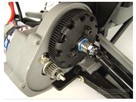

Verfasst am: 23.03.2014, 14:25 • Titel: |
540er sollten auch passen. Schau mal auf den Motorshaft auf dieses Bild.

@soundmaster
Das Foto ist super. Demnach sollten 540er passen.
