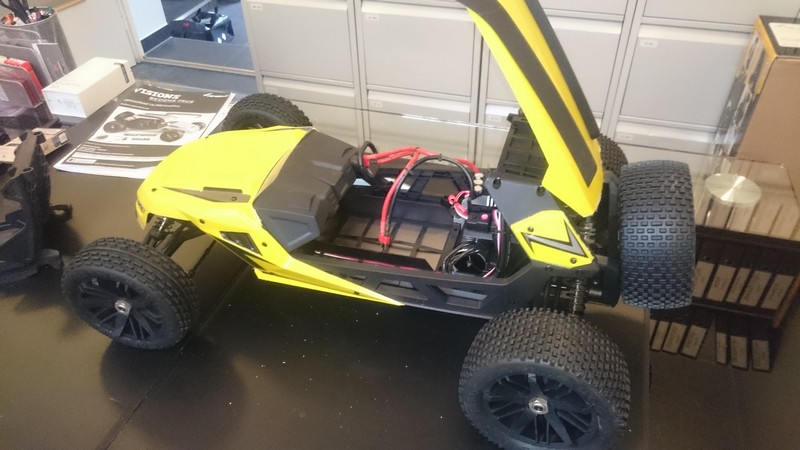

    Vor einer Stunde ist der Hammerhead nun eingetroffen.
    Was soll ich sagen, bin ja noch keinen Meter damit gefahren, aber außer der Funke macht alles einen sehr guten Eindruck.
    Alles sehr stabil/ massiv, gute Stoßdämpfer, erster Eindruck recht schrauberfreundlich, Karo sehr flexibel, Reifen machen einen guten Eindruck, nach meinem Eremssen recht gut verarbeitet.
    Der Hobbywing Regler mit 160A und der 2350er Motor an 6s wird bestimmt ein Spaß.
    Ich will das Teil nich zu hoch loben, die ersten Fahrten werden zeigen was das Car kann und wo die Schwachstellen liegen.
    Morgen soll trocken sein. Ich freue mich bereits auf die erste Probefahrt Smile

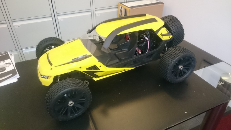

    Hier ein paar erste Fotos:
    Würde mich über Erfahrungen anderer Hammerhead Besitzer hier im Thread freuen Cool

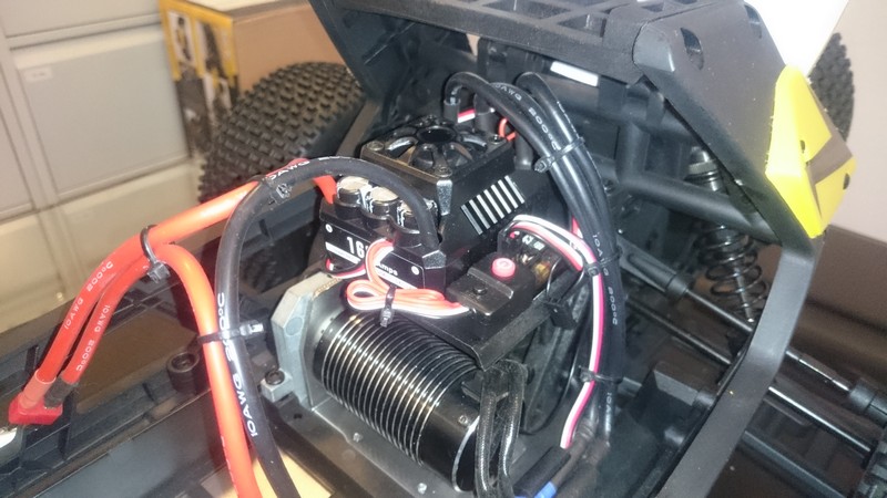

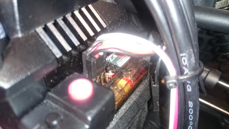

    So ich hab mal den Regler auf Traxxas Stecker umgelötet.
    Frisch gebunden und danach den Regler programmiert. Kurzen Testlauf gemacht, soweit alles gut.
    Servo ist etwas langsam, gut kann man nicht mehr erwarten.

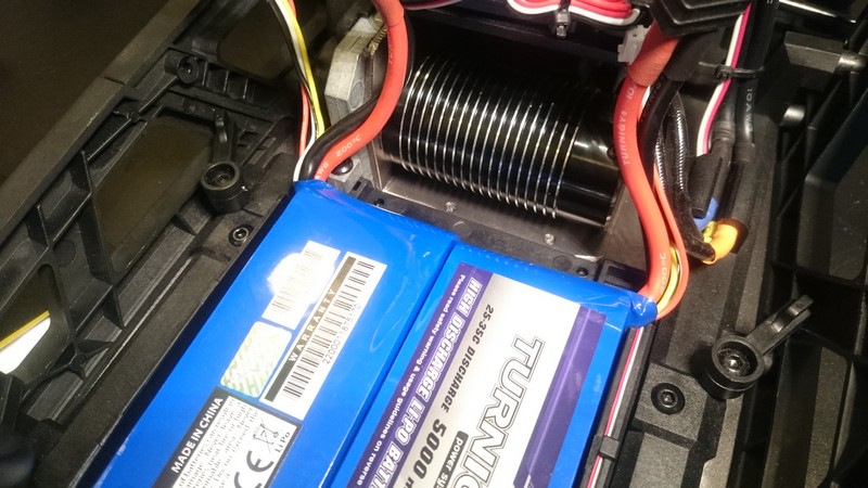

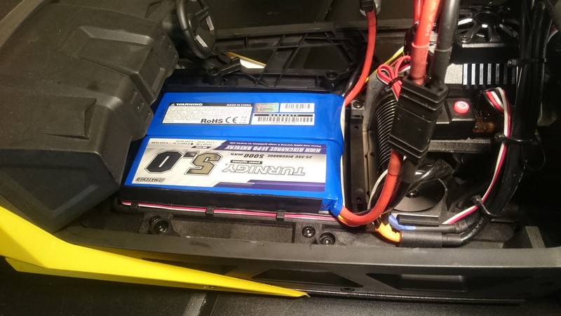

    Lipos passen bis 25mm Höhe, danach muss die Sitzschale etwas hochgesetzt werden. Adapter sind nicht dabei, da muss man selbst was basteln.
    Lipobreite geht bis 48mm, Länge maximal 145mm.
    Werkzeug befindet sich nicht im Verpackungsumfang. Find ich jetzt nicht besonders tragisch. Lieber nen gescheiten Regler wie Billigwerkzeug Laughing
    Habe dann die Folie von der Karosserieteilen entfernt und die Schrauben vom Anzug überprüft. Einige musste ich etwas nachziehen.

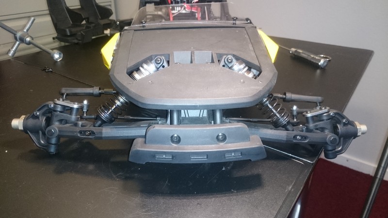

    Die Stoßdämpfer vorne sind leicht schräg angeordnet, sehr gut.
    Die Radaufnehmer sind 17mm was die Radauswahl deutlich erleichtert!
    Die Reifen sind vorne 50mm und hinten 67mm breit. Ich werde das erst mal so fahren und testen. Reifen mit 17er Aufnehmer hab ich genug Auswahl da.
    Zum Gewicht kann ich nicht viel sagen. 12,5kg halte ich für etwas zu viel. Kann mich aber auch täuschen. Werde das Auto morgen mal wiegen.

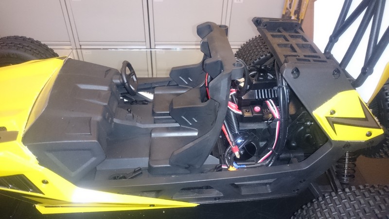

    Was cool ist sind die Kabelführungen, alles ist sauber aufgeräumt!
    Anbei noch paar Fotos:

    Habe dann noch die Sturzwerte eingestellt. 2 Räder hatten rund 5-6 Grad Sturz Shocked

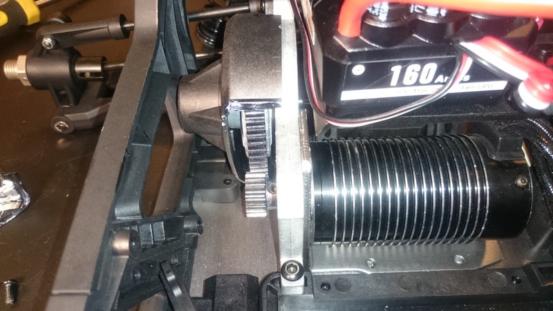

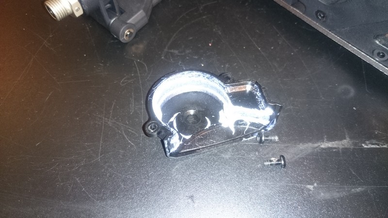

    Danach noch Ritzel und Ritzelspiel überprüft. Hier kam zum Vorschein das das Ritzel rund 3mm neben dem Hauptzahnrad läuft. Habe das dann gerichtet.
    Weiterhin hat Amewi jede Menge Pampe auf die Ritzel verteilt, siehe Abdeckung. Gut ist das der komplette Antrieb abgekapselt ist und kein Schmutz eindringen kann.
