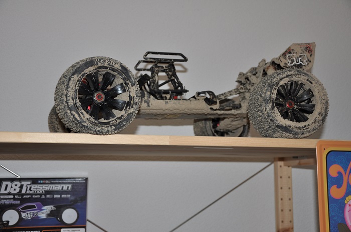

Hier noch ein Bild wie der Kraton aus der Kiesgrube zurück kam.

Verfasst am: 07.06.2016, 23:11 • Titel: |
Sieht gut aus. Was sind das für Schlappen?
