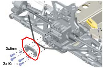

    So, jetzt haben wir aber noch jeweils einen kompletten Satz Stabi´s für vorne und hinten liegen, dummerweise ist bei keinem Set (Alles Original Teile) nicht die Fixierung der Stabis an den Diffs´inkludiert. Ich habe mittlerweile bei diversen Händlern DIFF-Gehäuse auch des EB4-S3 Pro gekauft, in der Hoffnung, dass diese hier inkludiert sind, sind sie aber auch da nicht, obwohl der S3 Pro mit Stabi´s ausgeliefert wird.
    Auch die Anleitungen aller EB4´s in allen möglichen Konfigurationen, Explosionszeichnungen, etc. ergaben keine neuen Erkenntnisse.
    Vielleicht kannst du / Ihr helfen:
    Wie ist diese Bezeichnung dieses Teils (Art-Nr) in rot eingekreist?
    Hoffe Ihr könnt mir helfen.

    Bei deinem Stabi-Problem kann ich leider auch nichts handfestes beisteuern, Setuptechnisch habe ich in Rücksichtnahme auf meinen Vater, der mit dem Wagen zurzeit das Fahren übt, noch nicht viel gemacht, um es ihm nicht unnötig schwer zu machen und habe daher auch noch keine Stabis...
    In der Anleitung sieht es allerdings so aus, als müssten die bei den Bulks mit der Artikelnr. PD1871 dabei sein, da bei deinen nachbestellten Bulks aber nichts dabei war, könnte ich mir das höchstens so erklären, dass es die Bulks einmal mit und einmal ohne Anbauteile gibt, dann müssten deine Nachbestellten allerdings eine andere Artikelnr. haben?
    Zur Not würde ich mir eine kleine Polystyrolplatte o.ä. besorgen und das Ding selbst zurechtfeilen, sähe zwar nicht so schön aus, würde aber auch den Zweck erfüllen Wink

    Stimmt, müsste bei PD 1871 mit dabei sein, ist es aber nicht. Habe aber gerade in der Bucht ein komplettes Set (hoffentlich) gefunden und bestellt.
