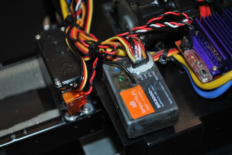

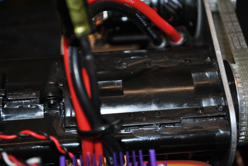

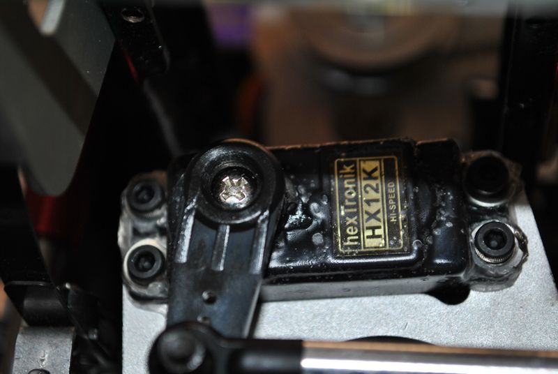

Bei uns steigt am 30.12.09 ein schöner Scale-Run mit Kollegen. Und da wirds sicher auch Wasserdurchfahrten geben. Nun habe ich meinen F-350 mal für die "Übung Nautilus" vorbereitet.
So, ich habe etwas mit PlastiDip gespielt .... Schei**e gib das ne Sauerei .....
..... aber mit dem Ergebnis bin ich soweit zufrieden. Beide Servos, Empfänger, Regler und Getriebegehäuse habe ich behandelt. Die Verarbeitung ist wirklich einfach. Getriebegehäuse, Empfänger und Regler habe ich wo nötig bepinselt. Die Servos habe ich ganz reingetaucht. Also ich bin von diesem Zeug begeistert. Und wenn mal was ist, lässt sich der Überzug restlos ohne Chemie entfernen.
Zum Rest des Fahrzeuges:
Die Wellenausgänge am Getriebe habe ich mit zähem Fett etwas versiegelt. Die Achsen habe ich mit Fett gefüllt und zu guter Letzt bekam das Chassis eine ordentliche WD40 Dusche. Um die Maxamps Lipos mach ich mir eh keine Sorgen.
Und so sieht dann die Action aus ... ab Minute 1:50 wirds richtig TIEF http://www.youtube.com/watch?v=Kzq253mU5Yw
Hier ein paar Bilder:
