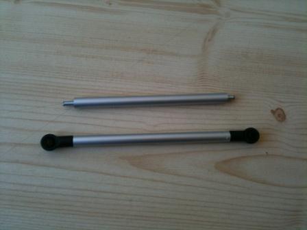

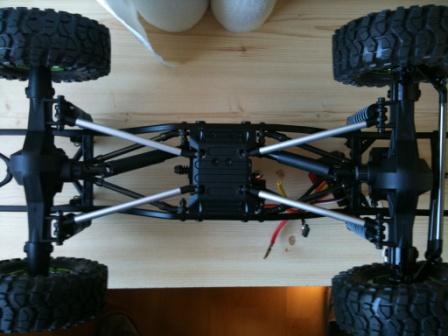

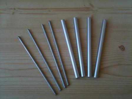

    Hab seit gestern Abend meine Karo. Heute habe ich mich nur um den Radstand gekümmert. Dieser wurde um 12mm verringert damit die Karo auch ordentlich passt.
    Darauf möchte ich ein wenig genauer eingehen um anderen Anfängern wie auch ich einer bin ein wenig Hilfestellung zu geben.
    Rezept: 6mm Alurohr
    3mm Gewindestange
    Werkzeug: Drehmel und Schublehre.
    Als erstes wird das Alurohr auf die benötigte Länge geschnitten. In meinem Fall 4stk. auf 85mm. Danach die Gewindestange auch 4stk. um 10 - 12mm länger. Die gewindestangen werden in die Alurohre gesteckt und danach die Kugelpfannen auf die Gewindestangen geschraubt. Alles wieder einbauen. FRETIG
    Morgen werde ich die ganze Elektronik neu verkabeln.
