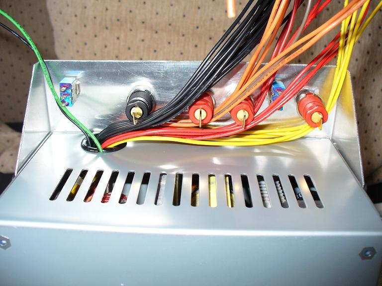

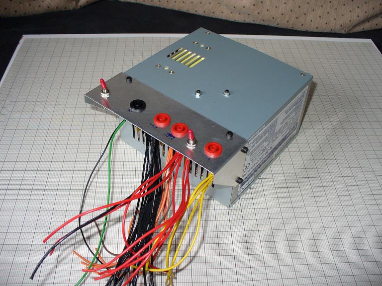

    Voilà:
    Nur noch löten und fertig.
    Auf das "Bedienpanel" kommt noch eine selbsklebende Folie mit Beschriftung (nur für die Optik).

    @florianz
    könntest du bitte den Link posten. Der Umbau interessiert mich auch.
    @LaLoca
    was hast du da jetzt genau am Netzteil geändert? und welche Anschlüsse werden an welche Kabel gelötet?

    Hier haben schon ein paar user ihren Umbau dokumentiert.
    Sollte alles dabeistehen, was du wissen willst...
    Ich verwende mein Netzteil nicht nur für das Ladegerät und deshalb hab ich auch die 3,3V und die 5V Leitungen auf das "Bedienpanel" rausgeführt.
    mfg LaLoca
