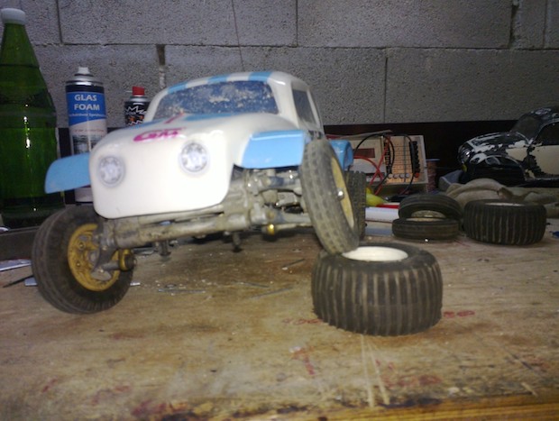

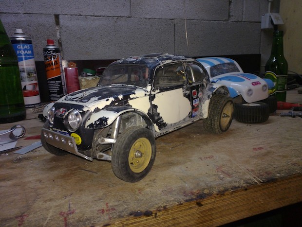

Heute Nachmittag ist mir die Idee gekommen meinen alten Scorcher wiederzubeleben.
Also mal schnell in den Dachboden raufgegangen und das Ding runtergeholt. Der Scorcher war zwar stark verstaubt und die Karo
hat ein par Katts und Sprünge er war aber zum glück Komplett und ein zweiter Satz Reifen war auch dabei.

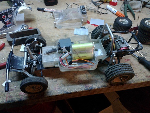

Als erstes bekam der Scorcher neue Kugelköpfe an den Spurstangen, es passten die kleinen vom Nitromotor-Gasgestänge.
Dann wurde noch der Motor, ein Leopard 3650 11T sowie ein 8Kg Lenkservo vom Chinesen verbaut.
Als Regler wird ein Ezrun 60A verwendet, der Energiespeicher kommt in form eines 3s A123 Fepo Packs.
Der Lack an der Karo ist schon stark abgeblättert, wird aber so belassen da mir der Rattige Look gefällt.
Noch zu machende Arbeiten: Regler und Empfänger einbauen, Dämpfer befüllen, Drehstab hinten Rechts einhängen und
die Kardangelenke hinten erneuern.
Über etwaige Anregungen für weitere Modifikationen würde ich mich sehr freuen.

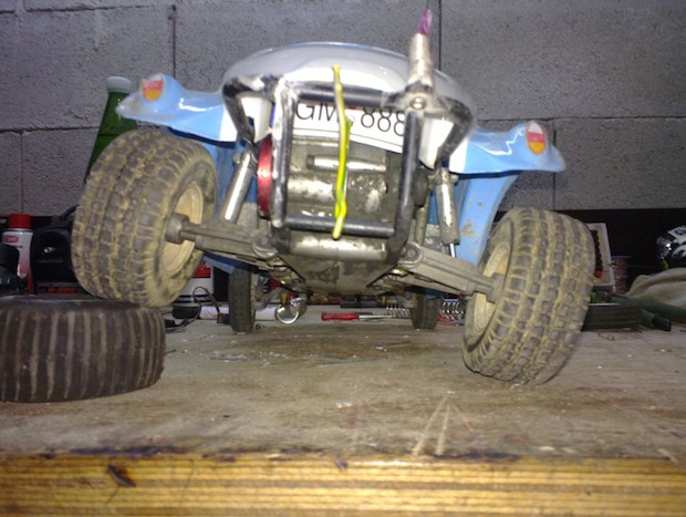

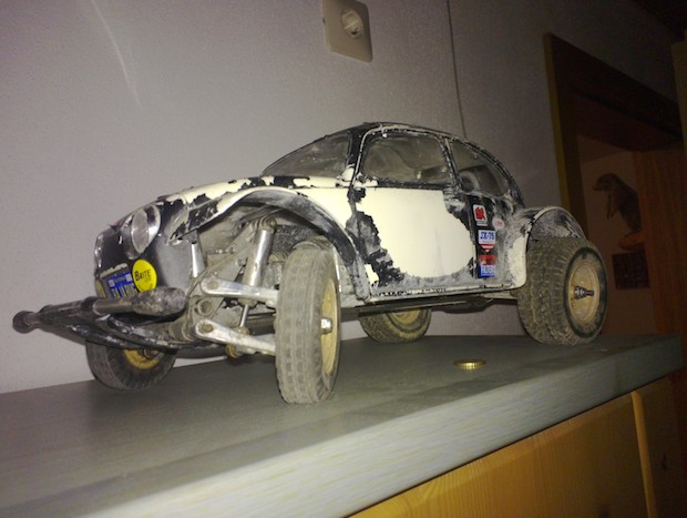

Schlabambascher Offroad-Guru
Verfasst am: 06.03.2014, 20:06 • Titel: |
Den Scorcer hab ich inzwischen schon fertig.

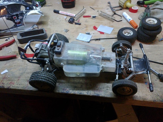

Die ersten Fahrversuche hat er auch schon überstanden. Die Motorisierung ist für den Scorcher wie icewolf schon geschrieben hat viel zu viel.
Ich werd ihn deshalb wieder auf die orig Sillberbüchse und mit 2 Fepos zurückbauen. Er wird dann als einsatzbereites Standmodell verwendet welches
hin und wieder mal etwas scalig (schonend) bewegt wird.
Zum herumräubern ist er mir irgendwie zu schade.

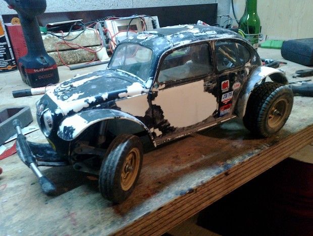

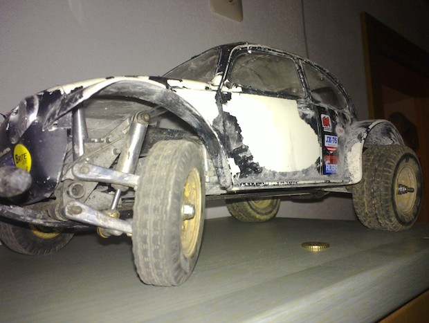

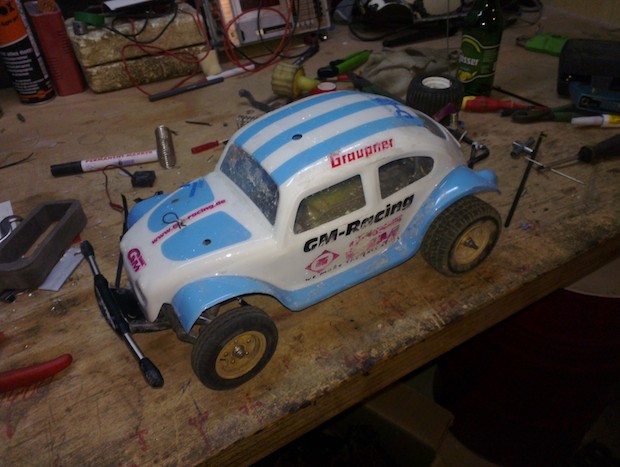

Hie noch ein par Fotos:
Der Vorderachskörper sowie die komplette Hinterachse und der Schwarze Frontrammer sind aus den Achzigern.
Chasisplatte, Reifen, vordere Querlenker, Karo und RC Box wurden vom Vorbesitzer schon von der ReRe als Ersatzteil gekauft.
